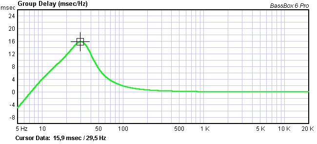

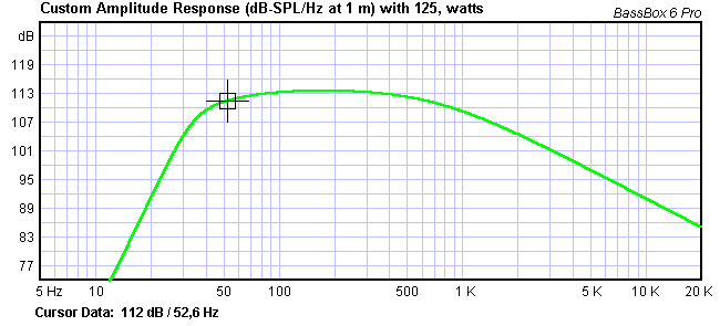

    Witam chce zrobic na tym glosniku subika do auta
    Fs 40
    Qts 0.42
    Vas 52.0
    Z obliczen wychodzi mi 40 L do tego tunel na 38 (10 cm na 30 <-- dosc duzo :O) Ktos to moze sprawdzic czy czasem nie jestem glupi i cos sknocilem dzieki za pomoc...

    Mi WinISD pokazał paczke 60L strojoną na te 38Hz-Br-10/18cm

    Hym ale 60 L to prawie moj caly bagarznik ;D nie dalo by sie zejsc troszke z tych 60 litrow kosztem jakosci??
    A impuls do 18 dochodzi :F troszke lipa

    Witam ten głosnik ma spore fs=40 za nisko nie zejdzie ale obudowa 45 netto strojona 37Hz
