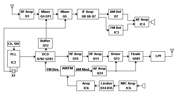

    Bazowe radio XF 5012 , który element ogranicza modulację w tym radiu? Czy limiterem modulacji jest rezystor? Który?

    Ogranicznik modulacji masz na tranzystorze Q24. Na pewno jakiś kondensator małej pojemności i rezystor do w.cz. idzie i przy przemodulowanym sygnale sprz. zwrotne obcina amplitudę z mikrofonu (zmniejszając wzmocnienie przynajmniej części toru mikr. w AM czyli wzmocnienie najczęściej wzmacniacza m.cz. bo on daje 'moc' modulacji.
    Te diody ograniczają wstępnie zbyt wysoki sygnał.
