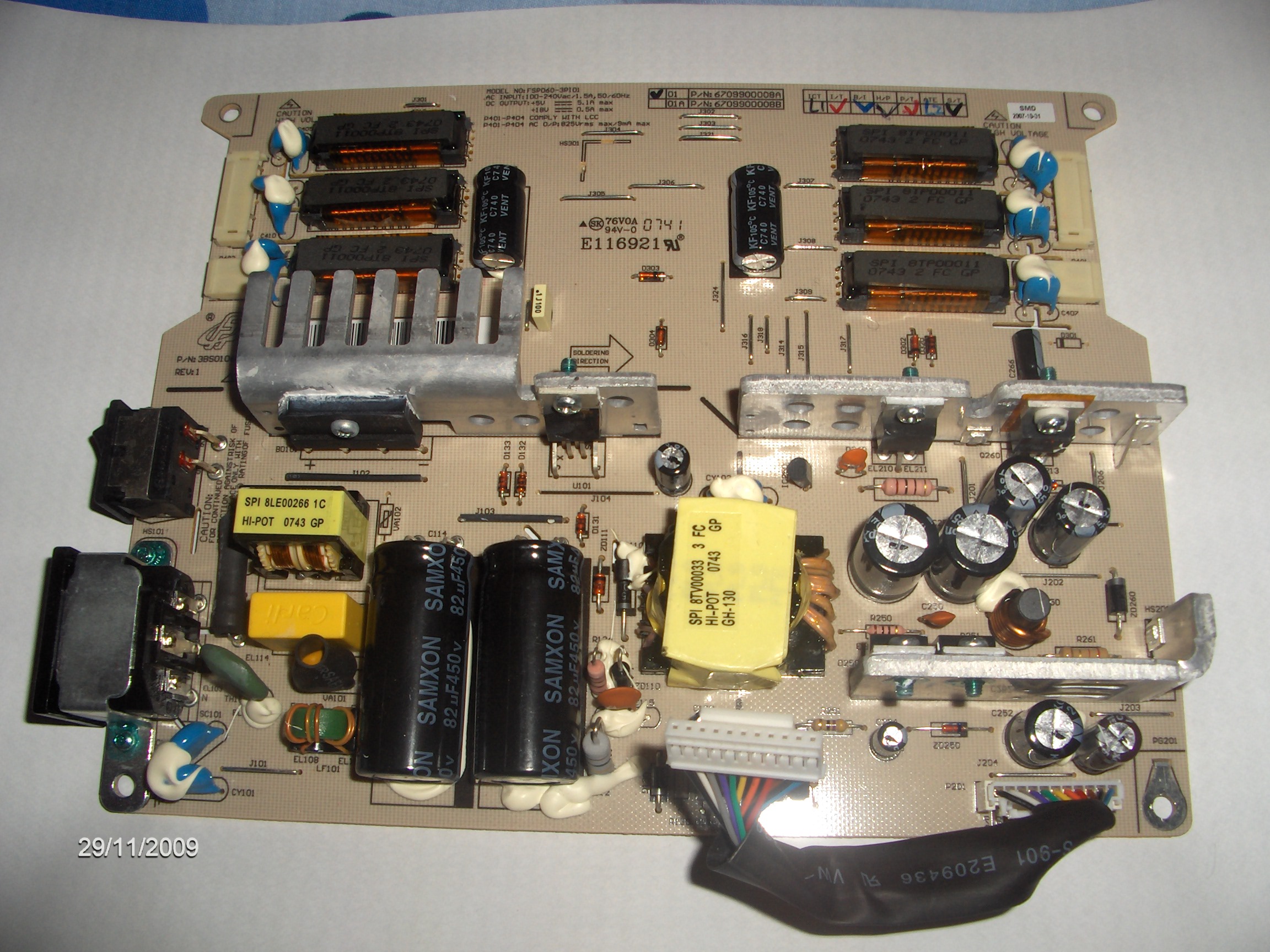

    Dziś padł mi monitor HP LP2065, objaw jest taki, że pokazuje się obraz, trochę za ciemny i po chwili znika, tak jakby przełączać pomiędzy wejściami.
    Przełączając wejścia, znów się pojawia i po chwili znika.
    Problem występuje niezależnie od od wlotu 1 czy 2, oraz DVI czy VGA.
    Zasilacz sprawia wrażenie OK, tętnienia na szynie 5V około 15mVpp, na szynie 18V około 5mV.
    Spuchnięty kondensator elektrolityczny został wymieniony na sprawny. Mimo to nie działa poprawnie.
  • #2 14848475
    - wymień pozostałe. Sprawdź jeszcze świetlówki. Jeśli będzie OK pozostaje pomiar trafek.

    Poziom 41  
    Kondensatory są OK. Napięcia również.

    Pewnie masz upalony przewód na świetlówce, jeżeli po podstawieniu sprawnych problem się pojawia to zmierz napięcia na płytce sygnałowej, zmień kondensatory przy stabilizatorach a gdy to nie wypali spróbuj wygrzać procesor, poszukaj nowego wsadu pamięci

    @waldezzo nie gaśnie podświetlanie, po prostu znika obraz, tak jakby odłączyć sygnał. Ale monitor nie przechodzi w standby i nie zmienia wejść. Po prostu po 2-3s obraz robi się czarny. Klikając wybór wejśc, przełącza, włącza na chwile i znów gaśnie.

    Twój monitor to zabytek rocznik 2006,zerknij na symbol matrycy na pewno znajdą się dane, masz matrycę IPS
    pomierz napięcia z kontrolera na matrycę, sprawdź jakie są napięcia na płytce matrycy, zwróć uwagę na przetwornik DC- DC

    @waldezzo Napięcia zasilacza są OK, na płytce kontrolera przy przetwornicey jest 1,8V i również działa.
    To że zabytek, to nie znaczy że zły, ma bardzo dobrej jakości matrycę.

    @dzimi jakby gasły tylko świetlówki, to było by widać obraz, tylko bez podświetlania.
    Monitor robi coś, jakby odłączyć sygnał, ale po zgaśnięciu nie przechodzi w standby.
    Np. Przy włączeniu komputera, pokazuje się BIOS, następnie znika obraz ekranu ładowania systemu, pojawia się dopiero ekran logowania i następnie znika po 2-3s.

    Czy sygnał On/Off na świetlówki także zanika? Podmiana flash?

    @dzimi tego nie sprawdzałem, ale obraz robi się na tyle ciemny, że raczej świetlówki też gasną.
