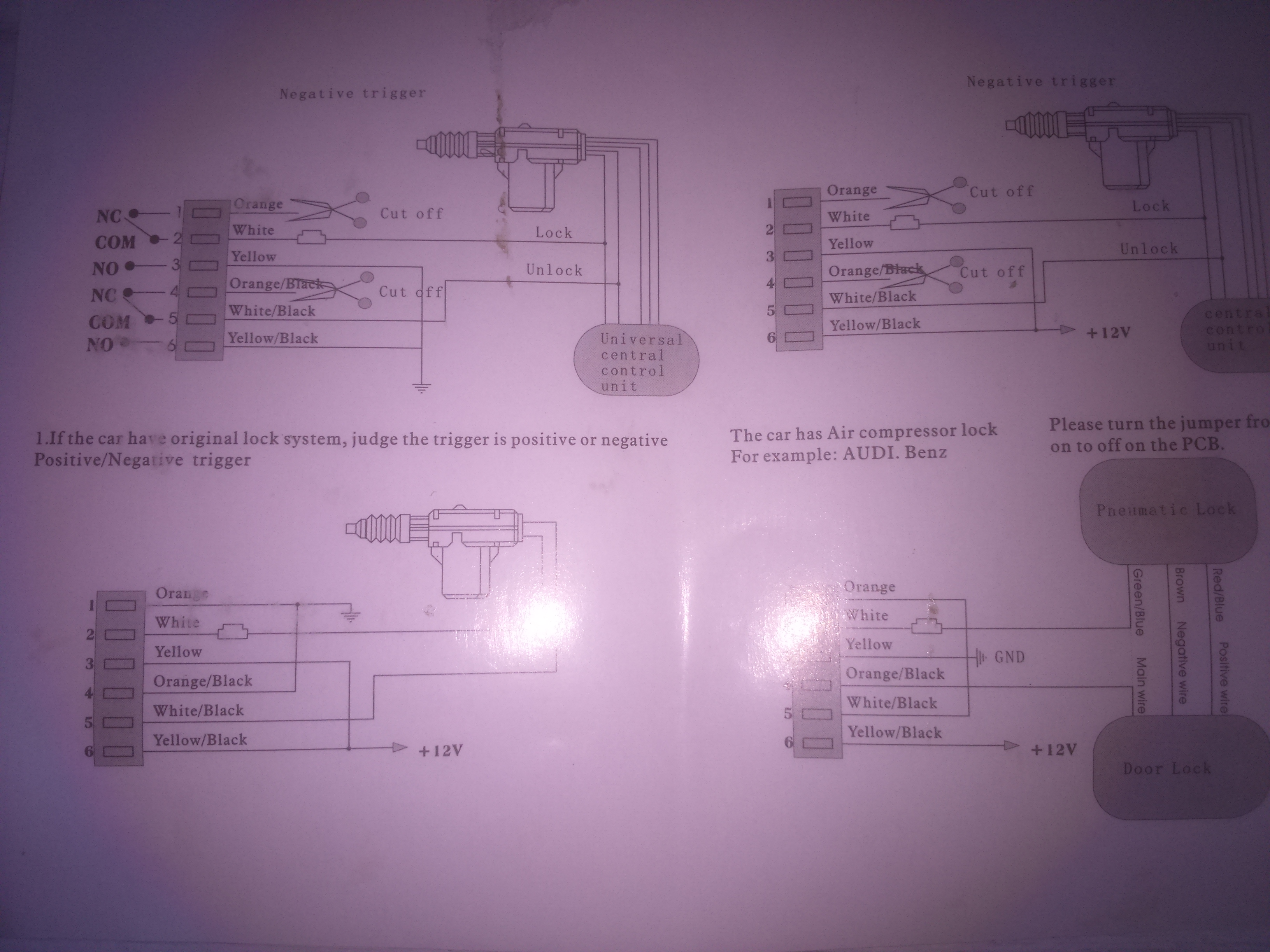

    Mam centralny zamek zamykany z kluczyka w vw lt35 a dostalem uniwersalny sterownik centralnego zamka z pilotem którego chcialbym podłączyć.
    Bardzo prosze o pomoc w połączeniu kabli.
    Schemat z instrukcji uniwersalnego sterownika VW LT35 99r - Jak podłączyć uniwersalny sterownik centralnego zamka?

    Masami bezpośrednio w przekaźniki w fabrycznym module pod fotelem kierowcy.

    Wolałbym sterownik zamontować na słupku przy drzwiach i wpiac się do kabli w drzwiach. Czy jest taka możliwość? Jeśli tak to proszę o poradę które przewody rozciac i podłączyć
  • #4 14853860
    Ireneo
    Możesz na słupku, wtedy wpinasz się w silnik,żaden ze schematów nie pasuje z tych podanych.

    Przecinasz przewód czarno/czerwony (pin 10) - otwieranie - centralki pod siedzeniem kierowcy (złącze 16-pinowe) oraz
    przecinasz przewód niebiesko/czerwony (pin 11) - zamykanie - centralki pod siedzeniem kierowcy.
    Jednocześnie na przecięty obwód musisz podać +12V.
    Spotkałem również przewody w kolorach biało/czerwony i żółto/czerwony.

    Dziękuję ślicznie za opis ale,mam pytanie czy ten schemat podłączenia można zastosować z moim sterownikem? Jeśli tak to proszę o pomoc ktore kable z którymi podłączyć oraz skąd najlepiej podłączyć 12v i kierunkowskazy. A przy okazji odkryłem że mam lusterka podgrzewane bo są maty z przewodami oczywiście które przez 8 lat użytkowania nigdy nie działały. Haha. Szukam informacji gdzie jest czujnik lub przekaznik aby sprawdzić co jest nie tak
