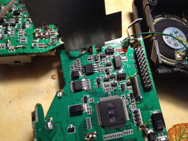

    Witam uszkodzenie typu cisza w głośniku, nadawanie działa tylko brak dzwięku przy odbiorze , uszkodzony HY 732 jaki można dac zamiennik. Alan 42 Multi - Brak dźwięku przy odbiorze, zamiennik dla HY 732?

    Witam. Jak na smd to tranzystor wysokoprądowy ,musi dostarczyć odpowiedniej energii do układu scalonego LM 386 ,ponieważ siedzi w zasilaniu tego układu.W/g schematu to Q15-KTA1663.Powodzenia w dalszym szukaniu podzespołu lub zastosować odpowiednik.Prawdopodobnie uszkodzony też sam układ głośnikowy ,bo jaka mogła by być przyczyna uszkodzenia tego tranzystora? Pozdrawiam.
