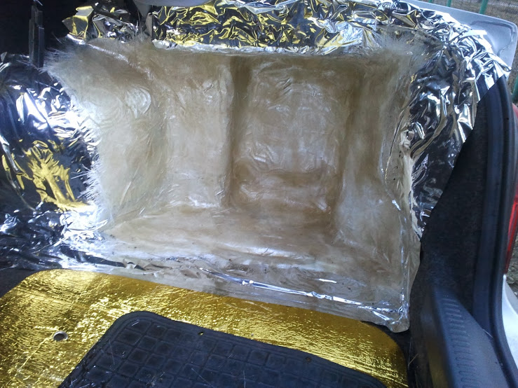

    Niestety nei znam litrażu skrzyni dlatego wrzucam zdjęcie może pomożecie:
    Dobór skrzyni i wzmacniacza do subwoofera 30cm, niskie zejście, uDimension 4.300
    tak to wygląda, myślałem żeby jeszcze fajnei od środka wygluszyc żeby akustycznie powiększyć pojemność. Jak to zrobić dobrze? Na przodzie morel tempo 6 ma to grać jako uzupełnienie. Stawiam na jakość.

    Eh no dobra, to jak mam policzyć litraż takiej skrzyni skoro nie ma regularnych kształtów? Wiem że brzmi idiotycznie ale nic poza nalaniem tam wody nie przychodzi mi do głowy...
    A do mojego wzmacniacza mogę podpiąć tak jak jest 4ohmy na przód i 2ohmy na suba?
    #4 14850546
    powalla
    Moderator CarAudio
    Nalanie wody nie jest wbrew pozorom takie glupie ale musisz uzyc np. worka na smieci , tzn. wkladasz worek do skrzyni i powoli wypelniasz go woda o znanej Ci objetosci . Mozna tez uzyc np. kuleczek styropianowych lub suchego piasku .

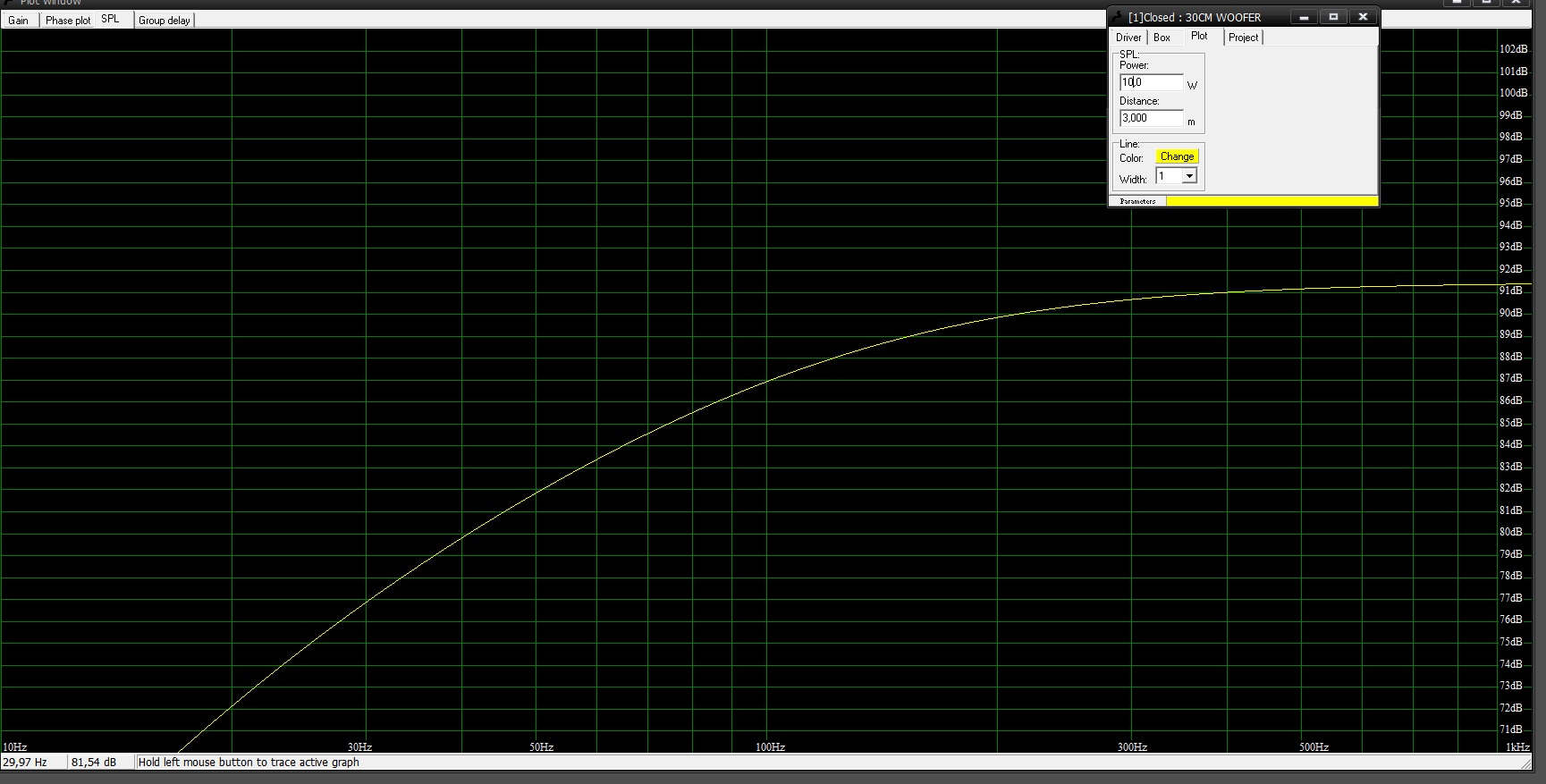

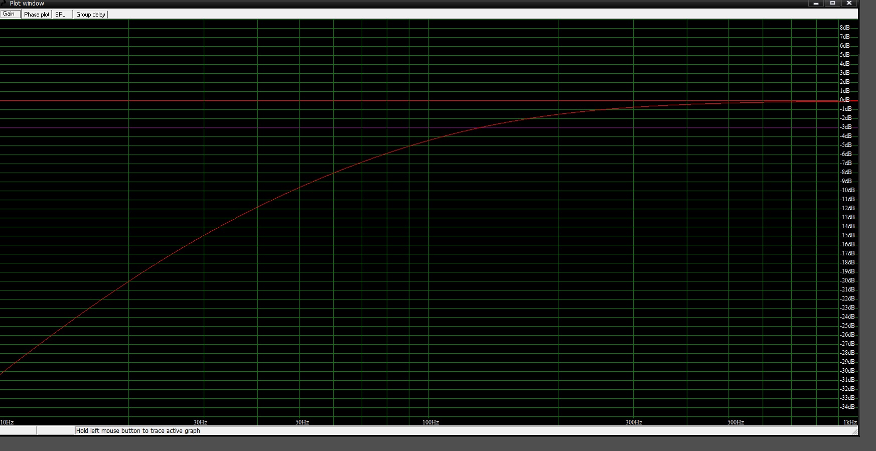

    Znalazłem coś takiego:
    http://sklep.basser.pl/pl/subwoofery/242-subwoofer-12-dls-mw12.html
    Akurat ktoś używke sprzedaje w dobrej cenie, wrzuciłem to w WinISD wklepałem dane i przybliżoną skrzynie:
    Zagra to?

    Ten głośnik producent zaleca montować w BR , a nie closed .
  • #7 14851031
    dogi92
    Faktycznie wykres dużo lepiej wygląda i to dla małej pojemności, spoko wywierce otwór i wrzucę BR, dalej nie wiem czy wygłuszać czy nie.

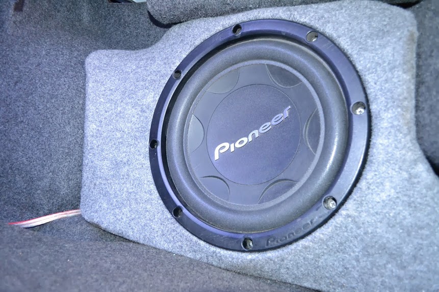

    Kolejna sprawa skrzynia pod ten głośnik, wyszło tak że mam dwie. Tą pod zabudowe "małą" która to się okazała mieć z 17-20l tragizm po prostu, ona jest "zamknięta" i nie wygłuszona. Front to pojedynczy MDF a reszta to żywica epoksydowa dość gruba warstwa. Bas i sam głośnik jest dużo dużo cichszy ma mniejszą sprawność w niej, ale jakość basu jest wg mnie lepsza chociaż skuteczność trochę boli. Teraz pytanie czy warto wygłuszać tą obudowe dobrze? mam zamówione takie coś
    I takie:
    Myślałem żeby to obkleić matami i na to jeszcze tą piankę akustyczną dać... sam głośnik z tej małej skrzyni z 5 litrow lekko zabiera... eh i pytanie czy warto wiercić bas reflex? jeśli tak to jaką średnice otworu i długość rurki?
