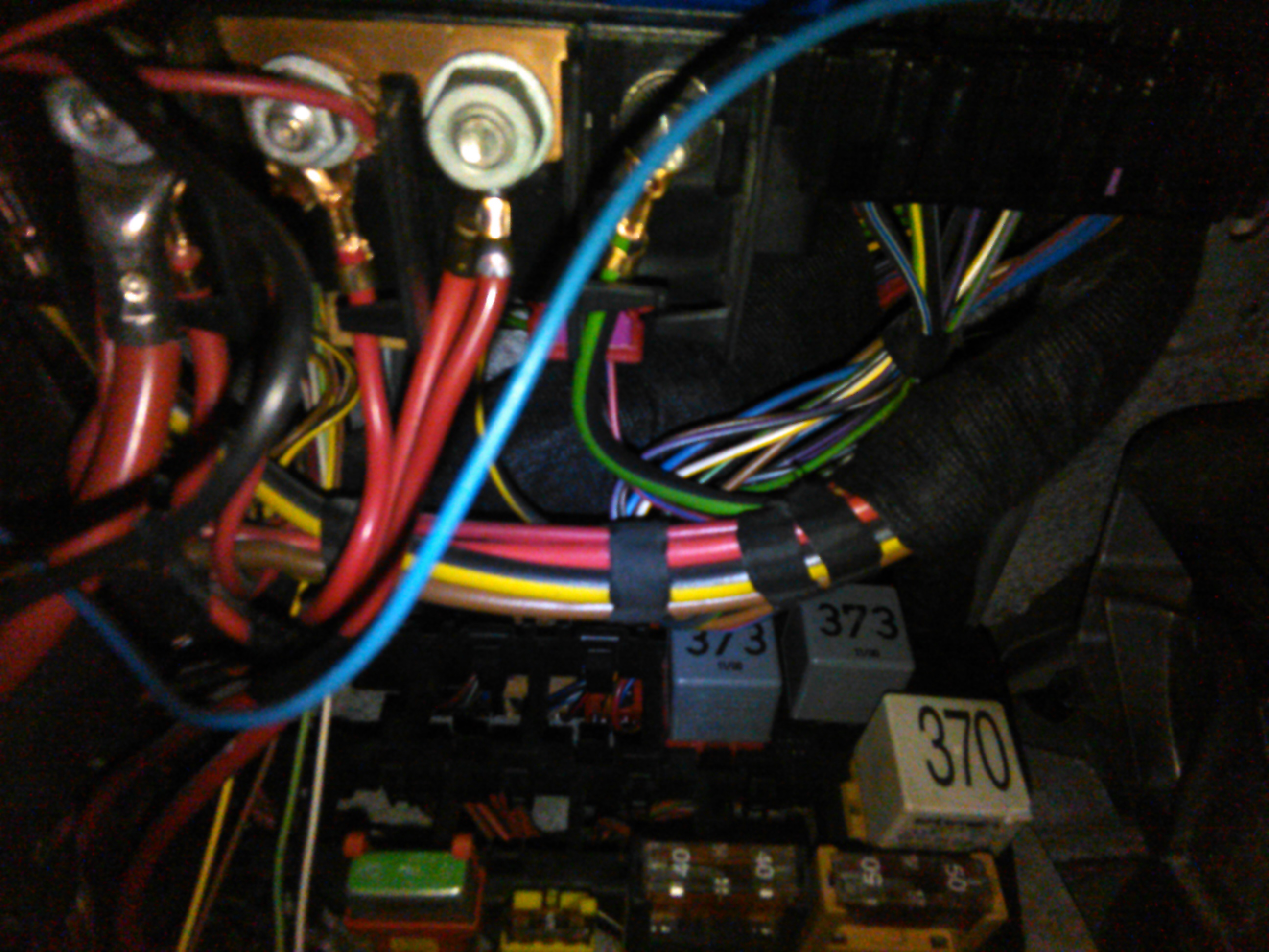

    Witam. Mam wolne miejsce pod przekaźnik numer III czyli wycieraczki według schematu są tam piny i kable na przekaźnik a jego brak. wszystko działa jak należy. Passek rok 2000 atj pd 3b a według instrukcji bardziej pasuje rozmieszczenie przekaźników z 3bg. Czy mam tam włożyć przekaźnik ? Jak tak to jaki ? Załączam foto VW Passat 2000 ATJ PD 3B - Czy brak przekaźnika III wycieraczek to problem?

    Baros
    Tak czasowo też odkąd go mam zawsze to tak było

    CommonRail
    T5 napisał:
    Wycieraczki działają?
    Stawiam na włożoną inną skrzynkę bezpiecznikową, bo:
    3bg wyszedł w połowie 2000 roku, więc możesz mieć coś namotane.

    Baros
    Sedan. Passat jest wyprodukowany 1-2 miesiące przed wprowadzeniem 3bg

    T5
    Admin grupy Samochody
    Nr 3 jest opisany jako "automatyczna wycieraczka, spryskiwacz" do lipca 97r. Powyżej 97- puste.
    Jakie są kolory przewodów w tym pustym gnieździe?

    Baros
    Kolory to czarny ,czerwony z paskiem niebieskim,czerwony z paskiem czarnym. Zrobiłem fotki oraz bezpiecznikow VW Passat 2000 ATJ PD 3B - Czy brak przekaźnika III wycieraczek to problem?VW Passat 2000 ATJ PD 3B - Czy brak przekaźnika III wycieraczek to problem? VW Passat 2000 ATJ PD 3B - Czy brak przekaźnika III wycieraczek to problem?VW Passat 2000 ATJ PD 3B - Czy brak przekaźnika III wycieraczek to problem?
    Zrobiłem zdjęcia całej szafy przekaźników może to coś podpowie VW Passat 2000 ATJ PD 3B - Czy brak przekaźnika III wycieraczek to problem? VW Passat 2000 ATJ PD 3B - Czy brak przekaźnika III wycieraczek to problem? VW Passat 2000 ATJ PD 3B - Czy brak przekaźnika III wycieraczek to problem?

    Z tego co pamiętam to siedzi tam przekażnik pompy w zbiorniku, Ty jej nie masz więc i jego nie ma. Wycieraczki to 377.

    Baros
    Jeśli to to co piszesz to jestem spokojny. A już myślałem że tam odnajdzie się ze 20 kucykow heh pozdrawiam

    Przekaźnik od wycieraczek jest podwójny i jest na swoim miejscu.
    To nie jest tak że każde gniazdo ma być zajęte.
