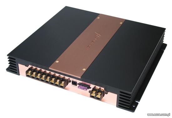

    Hej. Podłączyłem wzmacniacz w samochodzie. Kabel zasilający, uziemienie i sterowanie z radia chodzą prawidłowo - po włączeniu radia, lampka we wzmaku zapala się.
    Jednak mam problem z głośnikami przednimi.
    W moim radiu nie było wyjścia chinch na przednie głośniki. We wzmacniaczu natomiast były cztery wejścia chicnch. Obciąłem więc kabelek głośnikowy wychodzący z radia i kabelek chinchowy i skręciłem je. Zatem teraz to co wychodziło na przedni lewy głośnik wchodzi chinchem do wzmacniacza.
    Tu pierwsze pytanie - cza tak można? Jeśli nie to dlaczego?
    Druga, poważniejsza kwestia jest taka, że kiedy włączam radio, w tak podłączonym głośniku nie ma dźwięku (oczywiście w innych głośnikach, nie przerobionych jeszcze, jest dźwięk). Sprawdzałem co może być przyczyną i połączyłem normalny kabel głośnikowy od tego wychodzącego z radia kabelka (skręconego z chinchem) do głośnika - czyli niby tak jak było, tylko z użyciem mojego kabla. Dalej nie ma dźwięku.
    Czy może przyczyną być to że zrobiłem to przełączenie między dwoma kostkami? To znaczy z radia wychodzi pęk kabli, potem jest pierwsza kostka, z niej wychodzą pięknie opisane kable (fron left + -, front right + - itp), ale potem jeszcze jest druga kostka, od której odchodzi pęk kabli i wchodzi w głąb.
    Przeciąłem kabelki pomiędzy tymi dwiema kostkami.
    Dlaczego nie ma dźwięku nawet jak stykam normalny kabel kolumnowy do tej skrętki kabla z radia i chincha i prowadzę go do głośnika?
    Pomóżcie.
    pozdr

    Średnio rozumiem coś tam na modził z tym podłączeniem ale generalnie zazwyczaj podłączenie wygląda tak:
    RADIO (z niego ciągniesz do wzmaka)
    -sygnał do włączenia się wzmacniacza (od anteny automatycznej zazwyczaj)
    -AUX OUT (czyli wyjście audio, którym radio wysyła dzwięk do wzmocnienia dla wzmacniacza)
    Wzmacniacz (do niego podłączasz)
    -sygnał pobudzenia
    -do AUX IN kable które z radia ciągnąłeś AUX OUT czy dźwięk
    -no i wiadomo zasilanie
    WYJŚCIA
    -powinieneś mieć AUX OUT ale tylko dla innych wzmacniaczy sygnał a nie do głośników
    -i normalne zaciski głośnikowe
    Takie coś
    Brak dźwięku w głośniku po podłączeniu przez wzmacniacz
    I do tego wpinasz głośniki zgodnie ze schematem

    Zaciski są -to są wyjścia na front left, right, rear left, right. Oraz zasilanie i wejście sterowania z radia.
    Tak jak pisałem - zasilanie działa i sterowanie też.
    Z radia NIE MA WYJŚĆ chicnhowych na przednie głośniki.
    Są tylko wyjścia na tylne.
    We wzmacniaczu natomiast są cztery WEJSCIA CHINCHOWE. Dla sygnału dla tylnych głośników ale i dla PRZEDNICH.
    Połączyłem więc zwykłe wyjście głośnikowe z radia - normalny kabelek + - , z chinchem. Ten chinch wpiąłem do wejścia we wzmacniaczu.
    Wydaje mi się, że to teraz jasno opisałem.
    Nie ma dźwięku.
    Nie ma też dźwięku kiedy swoim własnym kablem łączę ten normalny kabelek + -, wychodzący z radia, z głośnikiem - bezpośrednio.
    1. Czy można połączyć wychodzący sygnał głośnikowy z wejściem chinch we wzmacniaczu? Inna oporność, siła sygnału?
    2. Czy głośnik mógł się spalić be żadnych oznak - pierdnięcia, przepięcia itp? W wyniku takiego połączenia? Jak sprawdzałem czy gra to robiłem to na bardzo małej głośności - czyli ostrożnie.
    Gdzieś jest jakiś problem, którego nie widzę.
    Szczególnie martwi mnie to, że jak skręcam swój własny kabel do kabla wychodzącego z radia i skręcam go z głośnikiem to nadal nie ma dźwięku - a przecież to normalne połączenie głośnikowe, banalne jak drut.

    Skrócę swój opis do jednego prostego pytania: Czy mogę podłączyć normalne wyjście głośnikowe, dwużyłowe do kabla chinch i ten kabel wpiąć do wejścia wzmacniacza?
    Doczytałem, że kablem chich idzie tylko sygnał (z przedwzmacniacza). Czy spalę wzmacniacz?
  • #7 14852650
    powalla
    Moderator CarAudio
    Nie możesz .

    Jakie to radio i wzmacniacz? Podłącz wzmacniacz normalnie przez kabel chinch. W radiu do audio out rear i do wzmacniacza. Ewentualnie jak chcesz wykorzystać 4 wyjścia we wzmacniaczu to rozgałęźnik chinch. Bus audio in to chyba po prostu aux

    Wychodzę z radia dwoma chinchami podłączonymi do audio out rear i przed wejściem do wzmacniacza rozgałęziam ten sygnał tak by wpiąć się czterema chinchami do wejść wzmacniacza?
    Czy to będzie tak samo grało? Czy sygnał z radia na przód nie jest nieco inny od sygnału na tył?
    Pytam bo w tej chwili słyszę (czasem, zależnie od nagrania) co innego z przodu a co innego z tyłu. Więc może radio coś rozdziela na przód/tył?

    Nie wiem po co dodatkowo utrudniasz. Podłącz normalnie pod te chinche i przy wzmacniaczu rozgałęźnik i będzie wszystko grać jak powinno
