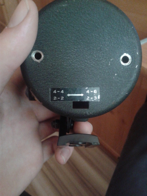

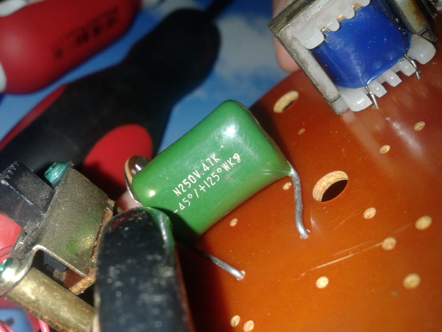

Kolejna sprawa, obrotomierz tak wnioskuję po przełączniku z tyłu, ma dwa tryby pracy, na 4 cylindry i 6. Docelowo ma chodzić na 2 cylindrach, więc chciałbym dolutować jeszcze jeden kondensator, jest nawet miejsce na płytce do tego celu, tylko jaki to ma być kondensator, tak opisany jest ten stary.

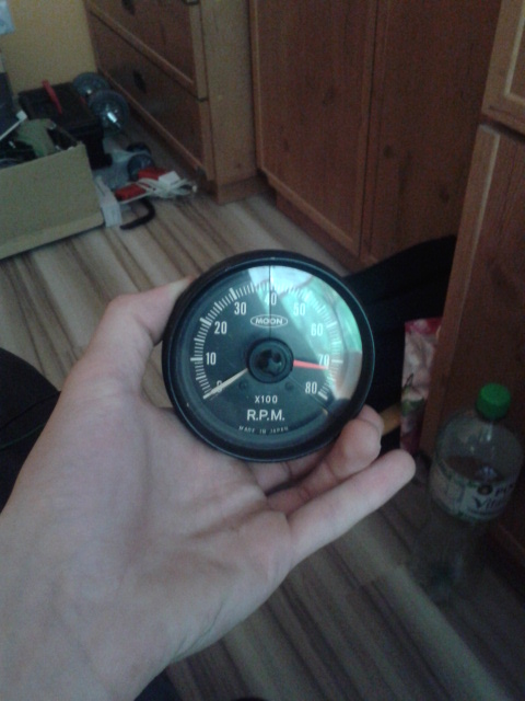

Cały obrotomierz wygląda tak, może ktoś kiedyś taki miał?
