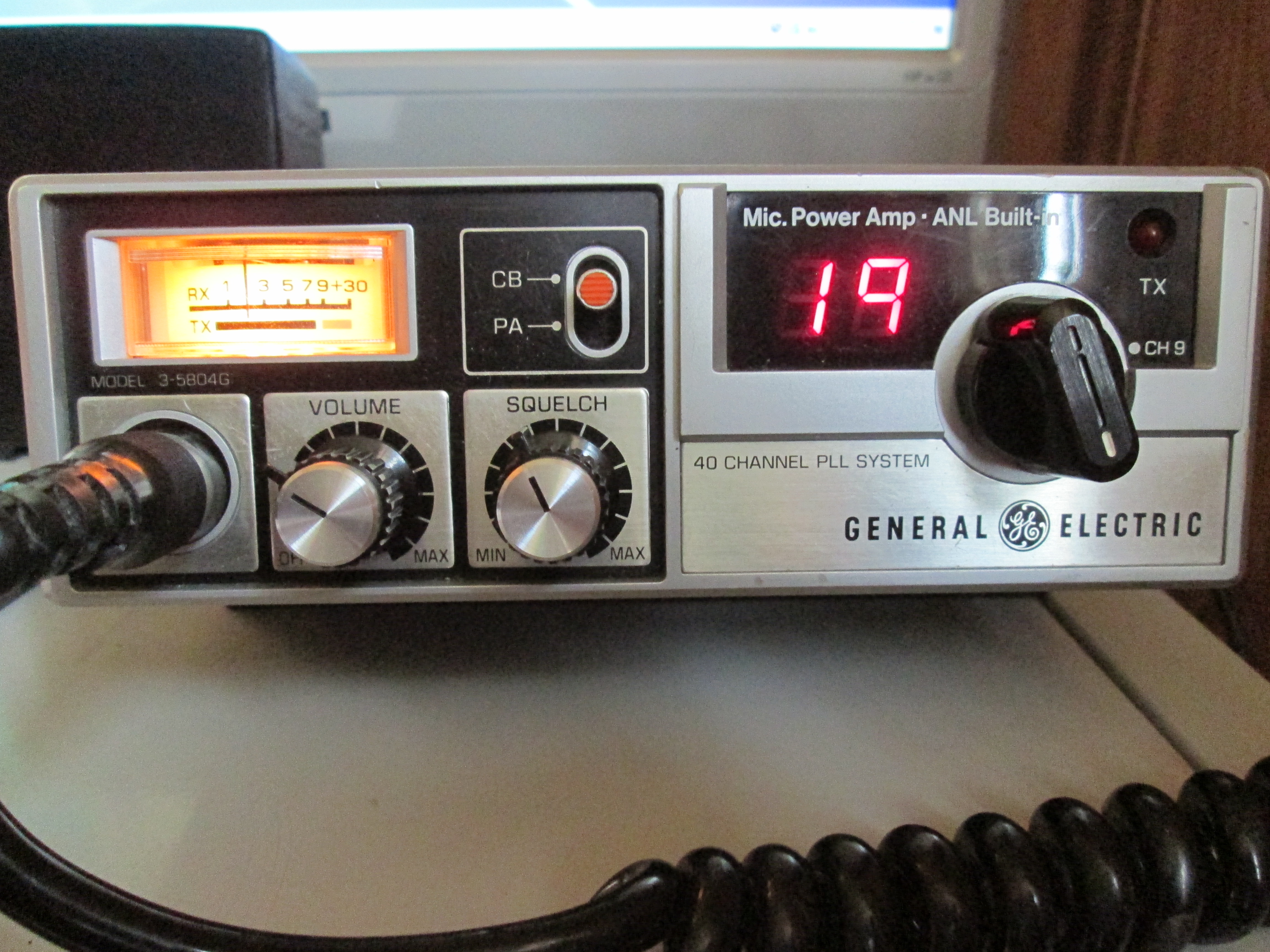

    Niedawno kupiłem radio cb General Electric 3-5804G. Chodzi o to, że w sieci jest bardzo mało informacji na temat tego sprzętu. Może ktoś z użytkowników miał lub ma do czynienia z tym radiem i chciałby się podzielić swoimi spostrzeżeniami o tym radiu. Może ktoś zna miejsce skąd można pobrać schemat lub instrukcję serwisową. Wszelkie informacje będą przydatne.
    Z tego co zdołałem zaobserwować, to radio ma odbiornik niesamowicie odporny na zakłócenia. Trochę gorzej jest z modulacją. Mimo, że radio posiada coś w rodzaju przedwzmacniacza mikrofonowego (napis na front panelu), to według mojej oceny modulacja jest za cicha.
    Z góry dziękuję za wszelkie informacje na ten temat.

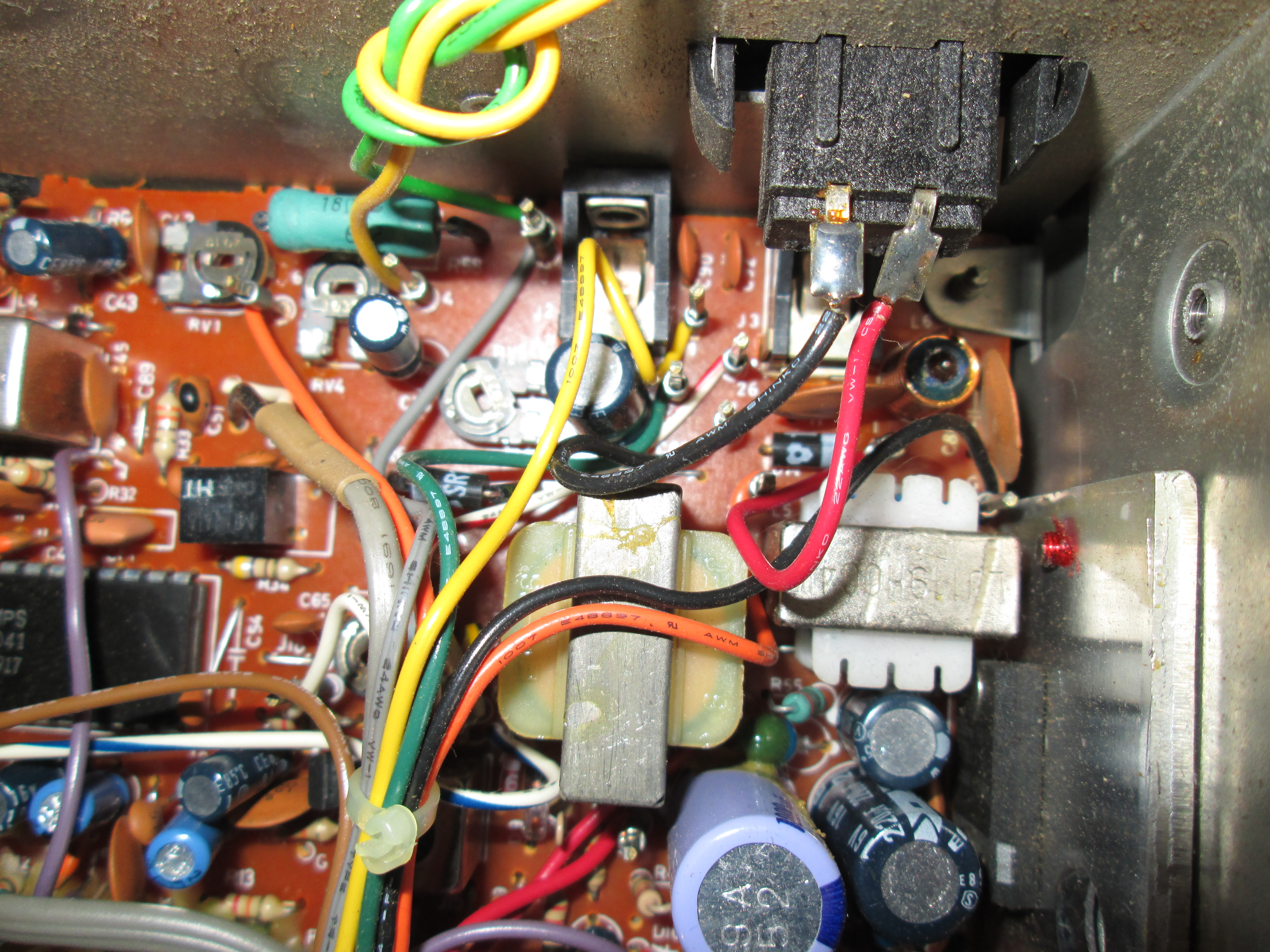

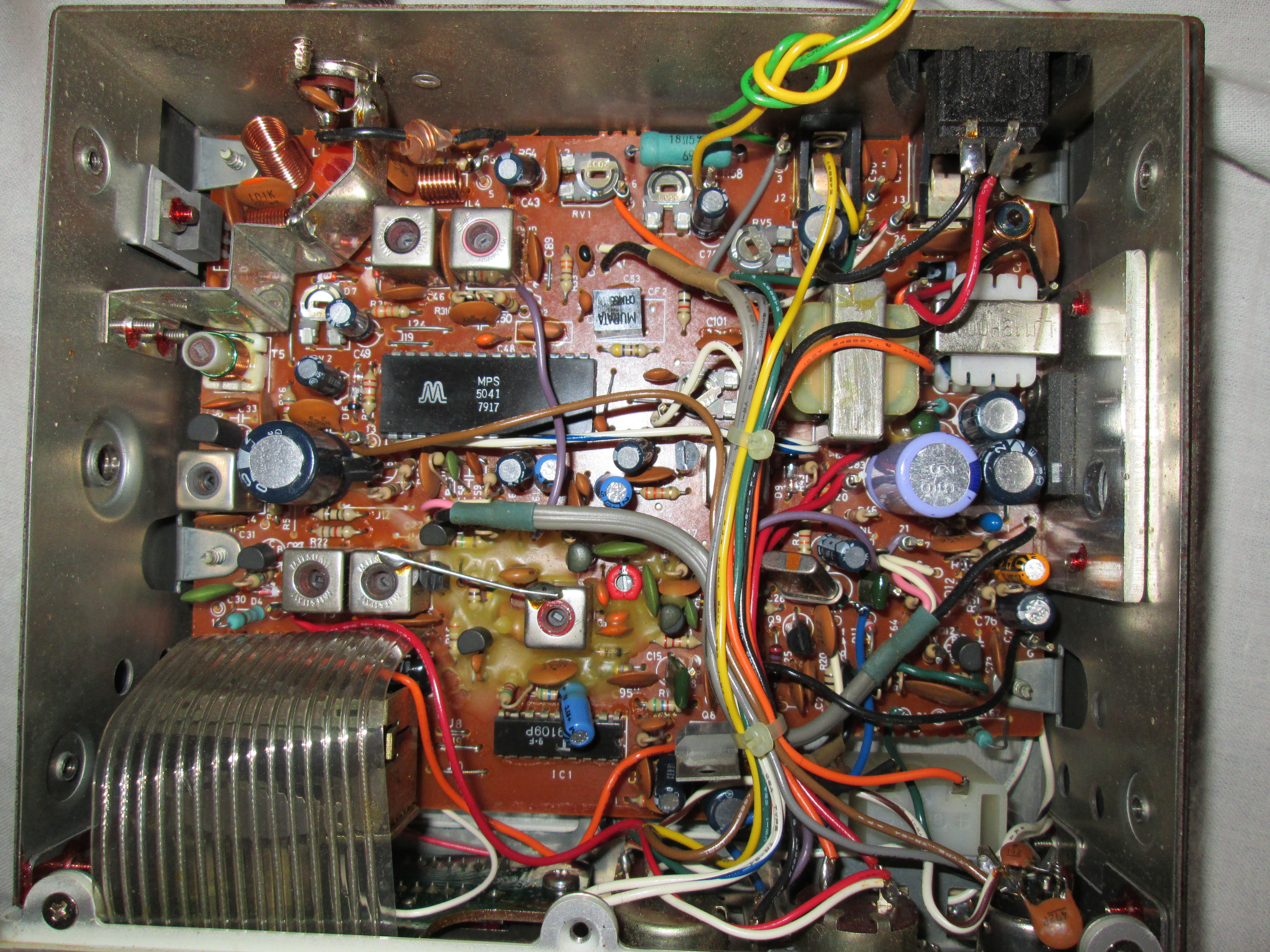

    No właśnie. Jest tam kilka potencjometrów montażowych oznaczonych RV...
    Być może, któryś jest od regulacji mikrofonu. Pytanie tylko, który?
    Dodaję więcej zdjęć. General Electric 3-5804G - Opinie i informacje o radiu CB, schematy, instrukcje General Electric 3-5804G - Opinie i informacje o radiu CB, schematy, instrukcje General Electric 3-5804G - Opinie i informacje o radiu CB, schematy, instrukcje
  • #4 14853305
    kriss51
    Można by stwierdzić który to RV wciskając PTT, dotykając potencjometrów montażowych metalowym śrubokrętem i w drugim radiu na odsłuchu usłyszysz charakterystyczny brum (buczenie). To zapewne będzie ten RV.

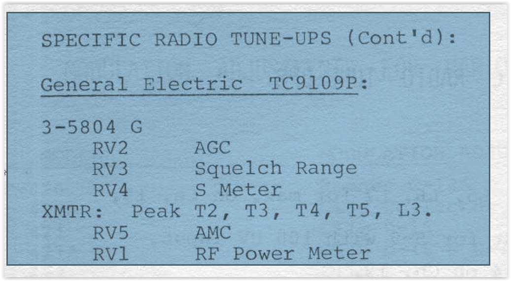

    Niestety nie mam chwilowo dostępu do drugiego radia żeby przeprowadzić taki test. Znalazłem jednak taką informację w jednym z archiwalnych czasopism o tematyce cb. VR 1, 3 ,4 wiem do czego służą. Może ktoś potrafi rozszyfrować pozostałe skróty.

    Rzeczywiście RV 5 służy do zwiększenia głębokości modulacji. Moja modulacja stała się wyraźnie głośniejsza. Po ustawieniu RV 5 w maksymalnym położeniu, miernik mocy na sztucznym obciążeniu zaczął pokazywać w trakcie modulowania 20 watów !!!. Zaznaczam, że radio na samej nośnej ma standardowe 4 waty. Niestety skutek był taki, że modulacja stała się prawie nie zrozumiała i słychać mnie było na 4 kanałach w górę i w dół od tego na którym nadawałem. Ustawiłem tak żeby było głośno, wyraźnie i żeby nic nie przebijało na sąsiednie kanały. Teraz naprawdę wszystko jest super. Chyba niewiele jest dzisiaj radiotelefonów cb, które na tabliczce znamionowej mają napis Made in Japan.
