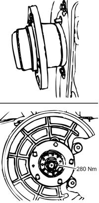

    Jaki jest moment dokręcenia nakrętki piasty tylnej??
    Samochód marki opel corsa D rok 2010, 100KM, silnik Z14XER.
    I nakrętki mogą być stare czy nowe???

    Instrukcja "mówi", że nakrętkę wymienić.
