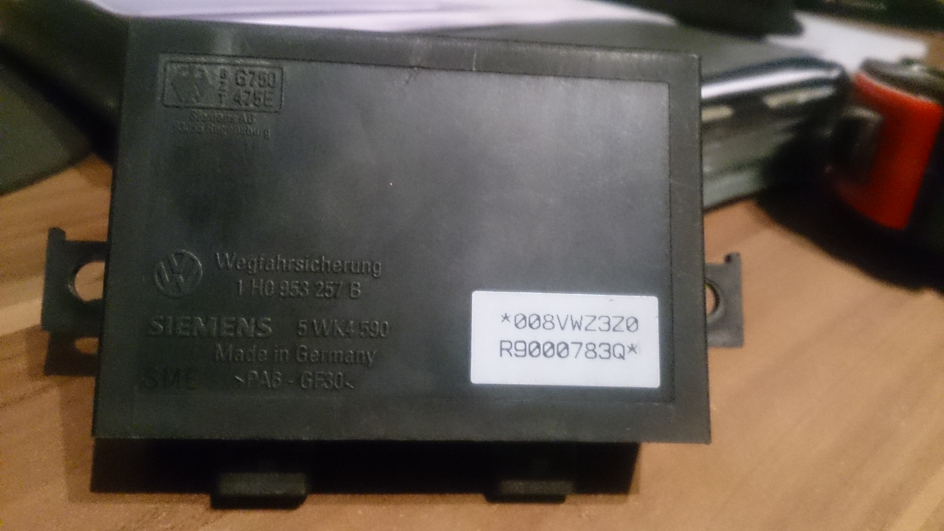

Walcze od jakiegos czasu z immobilaizerem w moim aucie, silnik jest po swapie vr6 2.9 z passata b4 kupilem caly zestaw ktory juz byl wyciagniety z auta .

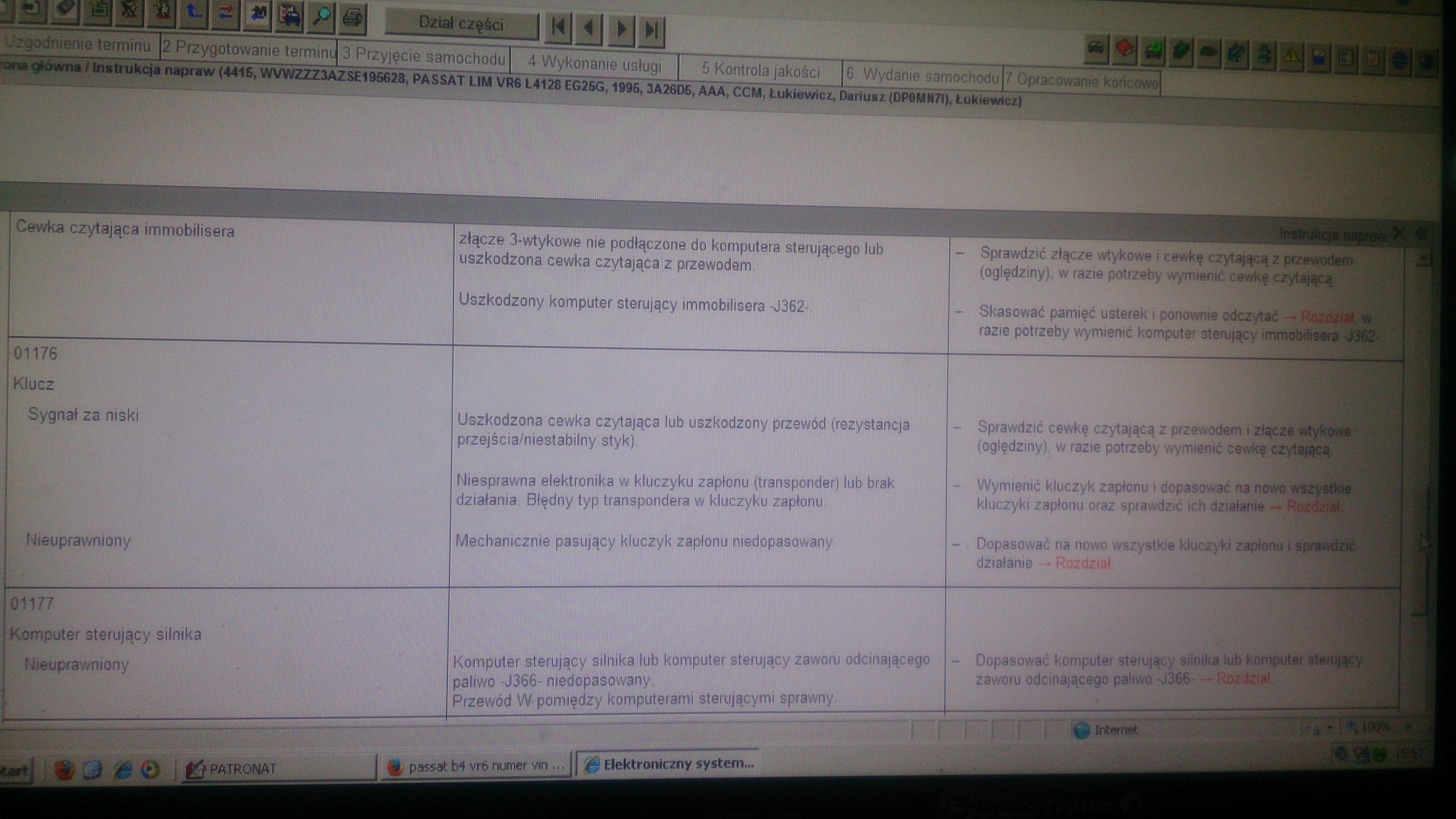

Auto odpala i gasnie vag pokazuje blad 01176 klucz prosze o jakies rady co moglbym sprawdzic bo juz walcze z tematem jakis czas i nie moge tego zwalczyc .
