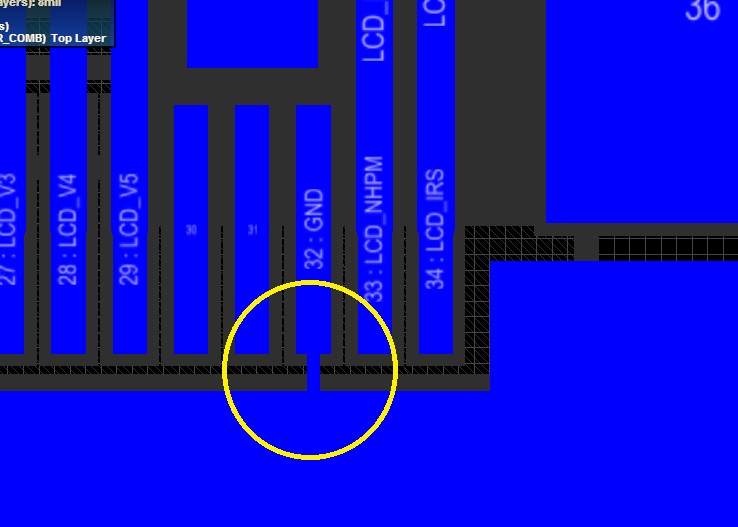

    Mam taką sytuację jak na załączonym rysunku:
    Altium 10 - Jak zmienić szerokość ścieżki łączącej pad SMD z poligonem?
    Poligon jest wylany na całą płytkę, więc również nad złącze, które jest na rysunku. Program łączy potrzebne pady z poligonem. Mój problem polega na tym, że altium łączy pad z poligonem ścieżką o "jakimś" rozmiarze, a ja potrzebuje tą ścieżkę mieć szerszą. Nie ma nic do ustalenia w regułach, w szczególności nic w sekcji "Plane", nie jest to również minimalna szerokość ścieżki, również reguła "SMT Neck Down" nie odnosi się do tego.
    Czy można więc jakoś szerokość tego ustalić unikając robienia po prostu dziury w poligonie i łącząc ręcznie ścieżką?
    #2 14857173
    da_kob
    Sprawdziłem to u siebie i aby zwiększyć grubość połączenia opisanego przez Ciebie wystarczy zmienić szerokość na pożądaną w "Conductor width" w sekcji:
    Polygon -> Polygon Connect Style -> Polygon Connect.
    Zmieni to takżę wszytskie połączenia polygonu z padami. Dlatego zobacz też wątek:
    https://www.elektroda.pl/rtvforum/topic3061305.html#14847871
  • #3 14861983
    m8se
    Rzeczywiście, to ta reguła. Miałem dodatkowo reguły w "Clearance" z warunkami "InPolygon", dlatego sama zmiana w "Polygon Connect" nie dawała efektu. Dzięki :-)
