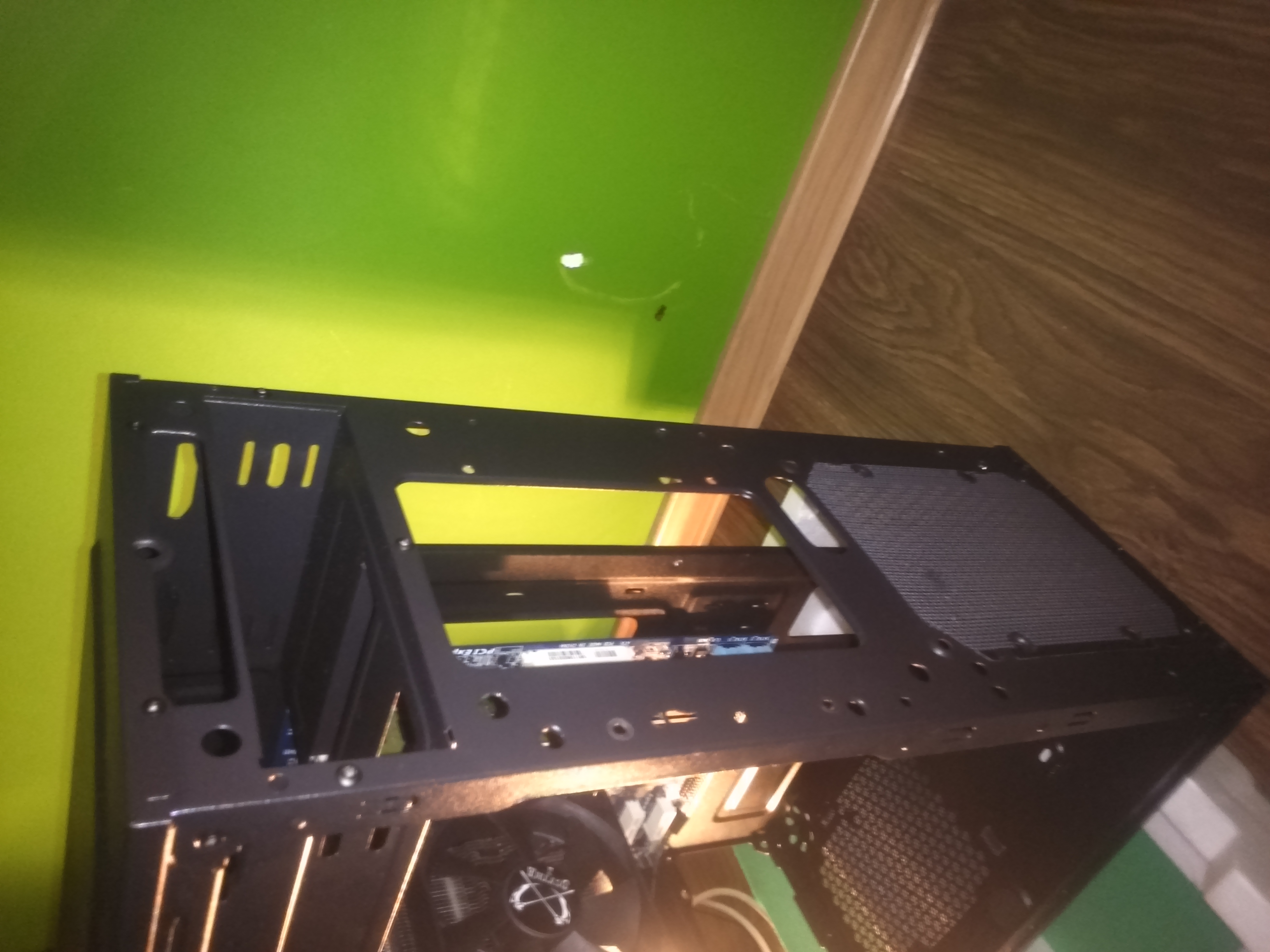

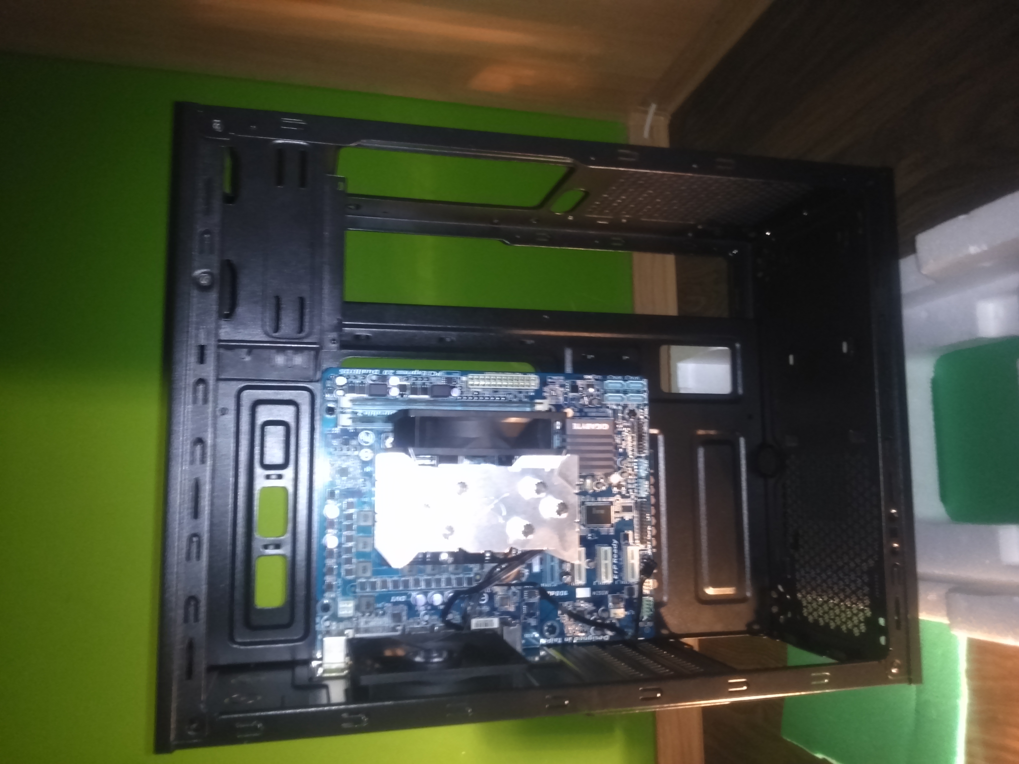

    Witam. Jest to mój pierwszy post tutaj więc przejdę do konkretów, chciałbym możliwie najlepiej zaaranżować obudowę lecz nie mam konkretniej koncepcji dlatego piszę tutaj:
    1. Jak wykorzystać wolne miejsce u góry nad płytą?
    2. Montaż dysku HDD na spodzie obudowy, pionowo (zgodnie ze standardem obudowy) czy może w zatoce 5.25 (nie używam napędu DVD)?
    3. Piwnica na ukrycie kabli (plexi 4mm ciężko będzie to "upchać") czy cover od zatoki 5.25 + tacka za płytą główną?
    Dodam że budżet jest bardzo ograniczony ;/ Przepraszam za lekki chaos i formę pytań ale godzina robi swoje... Liczę że pomożecie mi ogarnąć to wszystko do kupy ;) Niżej zdjęcia:

    Podaj specyfikacje i przede wszystkim włóż zasilacz(potem rób zdjęcia), to że włożyłeś jedną część składową pc zbyt dużo nie obrazuje :)
    Patrząc na to że gniazda SATA masz na spodzie płyty głównej po prawej stronie to najlepiej dysk umieścić na spodzie obudowy. Wtedy automatycznie można wywalić zatoki 5.25 (o ile naprawdę nie używasz).
    Pokusiłbym się tutaj o piwnicę z plexi + zakup gumowych zaślepek na przepusty do kabli.
    Zależy też czy komputer będzie posiadać osobną kartę graficzną, czy będzie podkręcany czy nie itd. Troszkę za dużo zmiennych, doprecyzuj.
