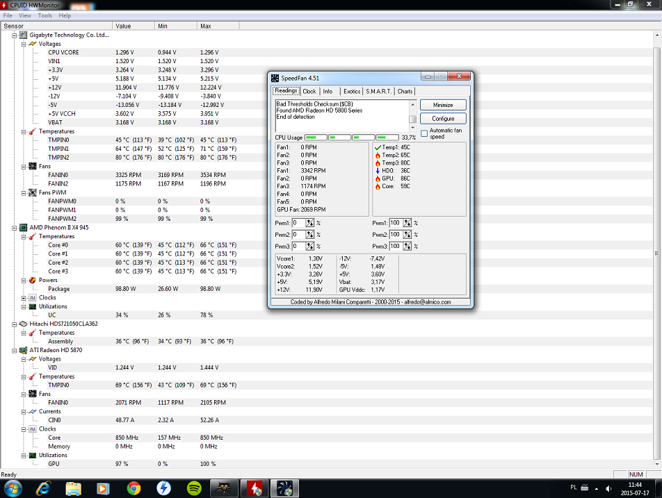

Komputer przycina się po dłuższym graniu - AMD Phenom II X4 945, Radeon HD 5800
friczas 17 Lip 2015 12:16 867 1
  • #1 14855068
    friczas
    AMD Phenom(tm) II X4 945 processor 3.0 GHz
    AMD Radeon Hd 5800 1GB
    RAM - 12 GB
    dysk hitachi 500 gb
    zasilacz - LC-Power 600w LC6600GP2 V2.3
    Problem polega na przycinaniu się komputera po dłuższym graniu. Wiesza się głos,obraz, w przypadku GTA V online wywala z gry ponieważ internet Wi Fi też się zawiesił. Wiedźmin 3 chodzi płynnie, do czasu.
    Czasami zdarzy się, że wywali mi blue screen
    w załączniku test temp, 2 programami.
    #2 14855090
    Stefan1121
    Wyczyść komputer z kurzu i zmień pastę na procesorze.
