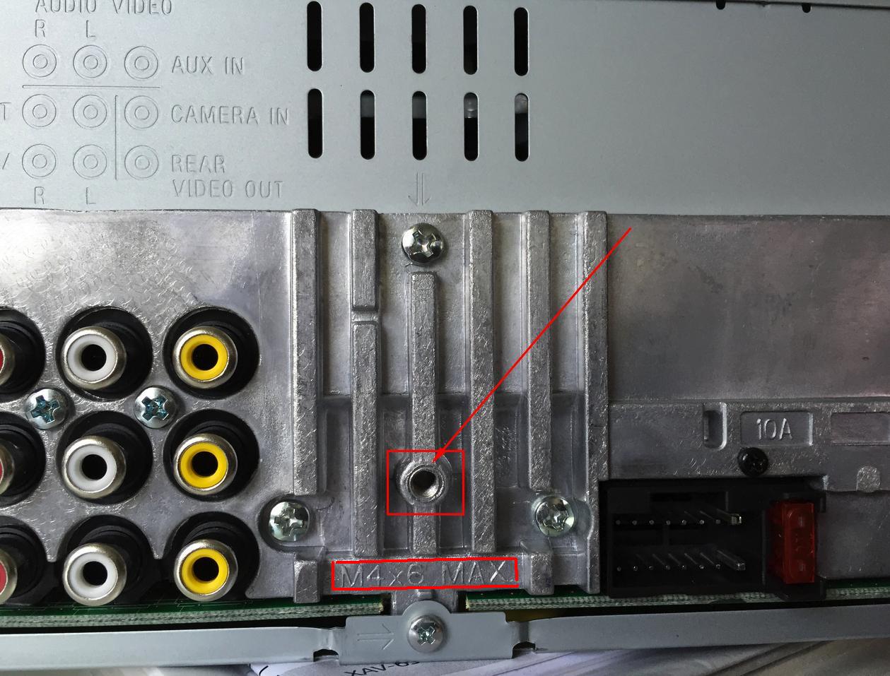

    co mogę kupić z chwilą kiedy będę podchodzić do montażu, mam na myśli poniższe miejsce na śrubę.
    Sony XAV-65 - Jak zabezpieczyć radio i jaka kamera będzie kompatybilna?
    potrzebuje porządnie zabezpieczyć radio. Jeśli macie jakieś dobre sprawdzone rozwiązania, bardzo chętnie poczytam.

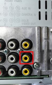

    Druga sprawa to kamera. Radio posiada wejście na kamerę, pytanie czy mogę podłączyć każdy model kamery, czy musi to być konkretny model 9SONY) ?

    Śruba ma za zadanie przedłużyć proceder kradzieży (jeśli takowy będzie miał miejsce) maksymalnie długo, jak tylko się da.
    Jakie śruby się tam montuje ?

    W komplecie z radiem powinienes dostac woreczek a w nim srubke z taka czarna gumka ...w starszych autach jak sie spojrzalo w otwor na radio , to bylo widac ok. 10-15mm otwor w ktory wchodzila ta gumka i stabilizowala radio od tylu.
    Wystarczy przeczytać na korpusie radia, pod nagwintowanym otworem.
    Co do kamery-każdy model z wyjściem video.

    milejow napisał:
    Wystarczy przeczytać na korpusie radia, pod nagwintowanym otworem. Co do kamery-każdy model z wyjściem video.
    Brak jakiejkolwiek informacji..
    Dzięki wielkie.
    No proszę Cię !
    To jeszcze raz >
    Przecież masz dokładny opis gwintu , ba nawet podaną głębokość jaką może mieć ta śrubka ;)
  • #9 14856078
    AustrianCleaner
    Poważnie nie ma żadnej informacji na temat tego gwintu, mało tego, zero informacji w instrukcji.
    #10 14856084
    milejow
    Napis w czerwonym prostokącie:
    śruba, średnica 4mm, max. głębokość wkręcania 6mm.
