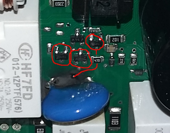

    Za licznikiem upaliło przewód N, wzrost napięcia w gniazdkach spalił kilka urządzeń w domu min zmywarkę Bosch. Wybuchł warystor (mam nowy identyczny) ale teraz zauważyłem, że kilka innych elementów jest wizualnie uszkodzonych oraz wypalona jedna ścieżka i widoczne wyładowanie w pusty konektor ścieżki widoczne pod warystorem (poniżej zdjęcia). Są to trzy tranzystory. Nowy moduł zasilające 700zł to dla mnie za dużo. Powiedzcie, czy da się to naprawić? Czy takie tranzystory są dostępne i przede wszystkim czy ktoś wie jakie są to tranzystory (napisy wyleciały w powietrze). Czy ew panel operatorski też padł? Pomóżcie.

    Ścieżka tzw. bezpiecznikowa od warystora - normalne, że w takich warunkach się spaliła. Ani warystor ani ta ścieżka nie są niezbędne do działania urządzenia.
    Zdjęcia beznadziejne - jesteś pewien, że te "tranzystory" są uszkodzone?
    Próbowałeś podłączać zmywarke do sieci? Jakiś efekt?

    Beznadziejna sytuacja, zniszczenia duże, na kilkanaście modułów tego typu ani jednego nie udało mnie się przywrócić do życia. Leci BCR555 marking XDs, IPM, czasem procek.
    Brak separacji galwanicznej przetwornicy niestety robi swoje...
    Nie bez powodu producent dał cienką ścieżkę do warystora - aby warystor szybko upaliło i aby przepięcie siało dalsze spustoszenia. Aby maksymalnie utrudnić ewentualną naprawę.

    Aby próbować ratować moduł trzeba najpierw sprawdzić, czy działa procek - zasilacz warsztatowy na zasilanie plus oscyloskop pod piny oscylatora. Powinno to wiele wyjaśnić.

    Autor niech napisze, czy procek żyje, czy są oscylacje, czy próbuje komunikować się z modułem użytkownika. Jeśli nie - szkoda roboty związanej z wymianą popalonej drobnicy i naprawą przetwornicy. Następnie kontrola tranzystorów IPM oraz obwodu zasilania IPMa. Dopiero wtedy przetwornica.

    pwpib
