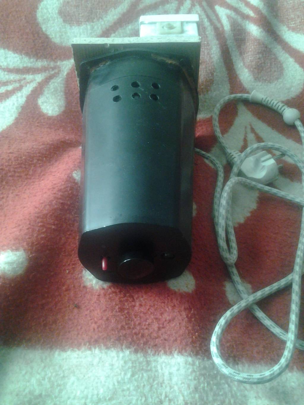

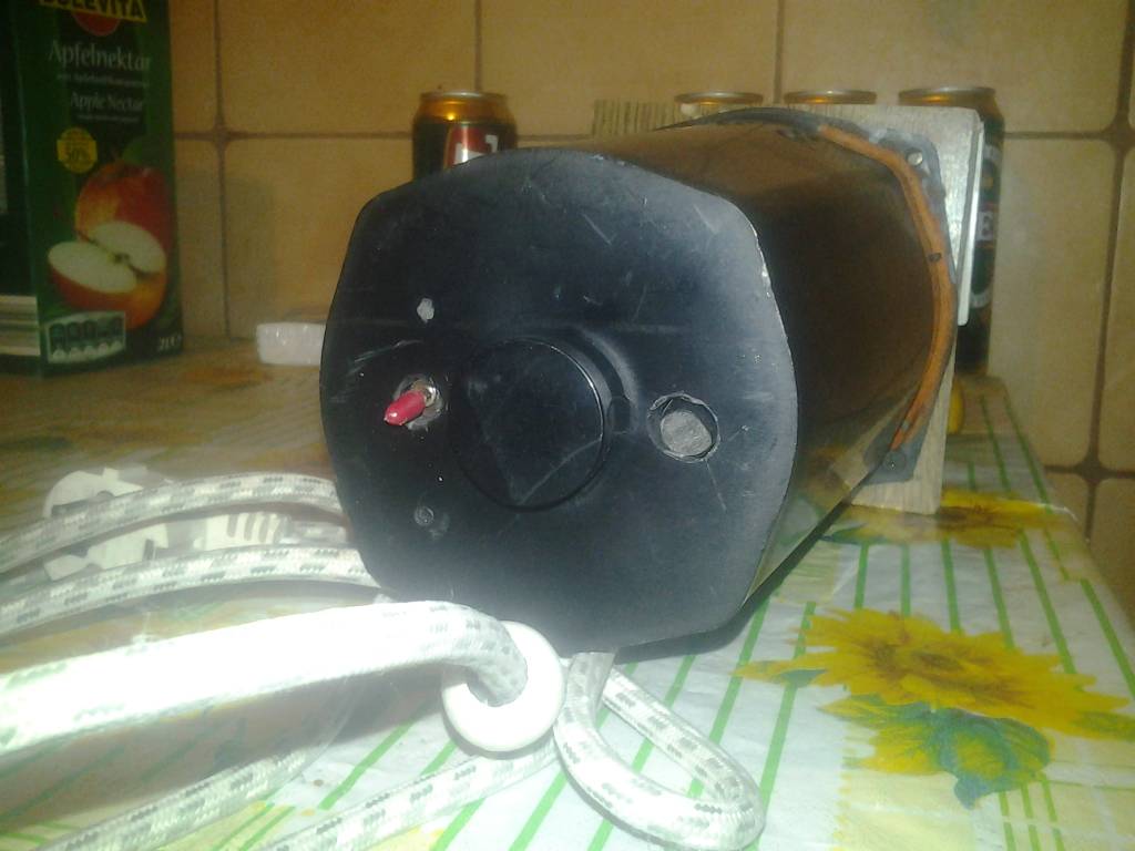

    Obudowa
    Pochodzi z obudowy głośnika średniotonowego kolumny głośnikowej -jak już wspomniałem potrzeba matką wynalazku :) wywierciłem w niej tylko otwory pod potencjometr , mikrofon i przełącznik (na końcu wspomnę po co owy przełącznik) oraz kilka otworów chłodzących wiertłem fi 10mm ( zapewne niepotrzebnie ale ostrożności nigdy za wiele ) Za ,,chassis'' robi kawałek płyty meblowej którą się wsuwa w obudowę po głośniku średniotonowym -do niej przymocowana jest płytka drukowana , trafo , radiator tyrystora , gniazdko sieciowe pod żarówki, kabel sieciowy oraz kawałek aluminiowego kątownika do którego przymocowany jest potencjometr , mikrofon i przełącznik .
    Wygląd obudowy

    Czy ja dobrze widzę...tyrystor wisi sobie tak po prostu na radiatorze o zgrozo z niezabepieczonymi końcówkami podłączonymi bezpośrednio do sieci zasilającej? Dla mnie szczerze masakra z powodu całkowitej ignorancji dla bezpieczeństwa swojego i innych i absolutnie nie usprawiedliwia tego fakt, że zostało to zbudowane na godzinę, dwie, czy tylko w celu sprawdzenia.
  • #3 14856877
    micho a
    Poziom 35  
    Posty: 3344
    Pomógł: 183
    Ocena: 138
    Dokładnie tak.
    Nie za bardzo rozumiem zarzuty o ignorancję ignorowanie bezpieczeństwa-ten tyrystor jest w plastikowej obudowie w normalnych warunkach eksploatacyjnych nie ma możliwości dotknięcia żadnego z elementów ( mikrofon jest takim ,,zagłębieniu'' że trzeba na siłe wciskać palec w dziurę żeby go dotknąć, mnie to się i tak nie uda ze względu na za grube palce , potencjometr jest przykryty plastikową gałką ) więc urządzenie jest całkowicie bezpieczne.
    Nawet gdyby przypadkiem zdarzyło się że wyprowadzenia tyrystora się zewrą ( co moim zdaniem jest w normalnych warunkach wręcz niemożliwe , urządzenie kilka razy upadało i nic się nie stało, przewody doprowadzające napięcie do tyrystora nie są bardzo grube i ,,nie prężą'' a nózki tyrystora są sztywne , kabel sieciowy jest od spodniej strony drewnianej płyty przymocowany metalową klamerką co zabezpiecza go przed wyrwaniem ) to przecież nikt nie ulegnie porażeniu , ba układ jest tak skonstruowany że przy zwarciu np katody z anodą tyrystora , nie ,,wywali'' nawet bezpiecznika zabezpieczającego sieć zasilająca w domu tylko żarówka będzie non stop świecić( dostanie pełne napięcie sieci ) więc nie wiedziałem nawet sensu stosowania bezpiecznika .
    W razie zwarcia np anody z bramką , napięcie sieci zasilającej pójdzie na część niskonapięciową i ją zniszczy, ale nikt nie ulegnie porażeniu bo jak pisałem -każda część jest odpowiednio zabezpieczona przed dotknięciem, a żarówka sprawi że uszkodzeniu nie ulegnie nawet bezpiecznik zabezpieczający sieć zasilająca .
    W całym urządzeniu jeden biegun sieci zasilającej jest doprowadzony jedynie do zasilania transformatora i żarówki poprzez bezpieczne gniazdo sieciowe naścienne , nie wiem co musiałoby się stać żeby doszło do bezpośredniego zwarcia dwóch biegunów sieci zasilającej.......
    Urządzenie nie jest stworzone do pracy w warunkach ekstremalnych ani na wolnym powietrzu , tylko w pomieszczeniu gdzie nie ma opadów czy ogromnej wilgoci, jedne ryzyko to zalanie ( np alkoholem -na imprezach się zdarza ) ale przed tym nawet podwójna klasa izolacji by nie chroniła ( wiem z autopsji ) .
    Jedyne warunki kiedy kolorofon jest niebezpieczny to eksploatacja bez obudowy -tylko kto normalny eksploatuje jakiekolwiek urządzenie elektryczne bez obudowy ?

    natomiast napiszę znowu po raz drugi , w normalnych warunkach radiator jest w obudowie , nie da się go dotknąć !!
    micho a napisał:
    I powtarzam -zwarcie nie jest równoznaczne z porażeniem
    A co będzie jak się zepsuje i przy naprawie dotkniesz się tego radiatora, na którym będzie "faza"?
    A jak zrobisz zwarcie w trakcie naprawy, to będziesz miał w domu ładne fajerwerki i oby na nich się skończyło.
