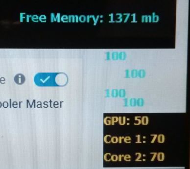

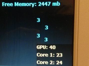

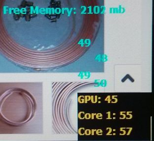

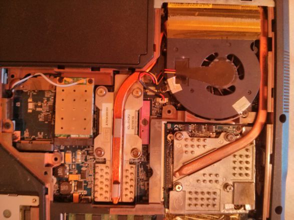

    Planuje zrealizować pomysł z chłodzeniem do Acera 5720Z CPU upgrade (Intel® Core™ 2 Duo Processor 2.20GHz 4M 800 T7500 SLAF8) gdyż orginalne jest do d... i gdy użycie procesora wynosi powyzej 50% procesor osiaga temp 60-70stopni a o karcie to wogole cięzko mi mówić gdy temp procka idzie w górę to wspaniała karta (GeForce 8400M GS (512 MB)) ma dosyć i gdy złapie ponad 56stopni po takiej temperaturze musze ją reanimować hot'em więc pierw skupiam się na grafice później procesor i chipset, ponizej zamieszczam temperatury.
    rys.1 Acer Aspire 5720Z - Jak poprawić chłodzenie CPU i GPU po upgrade? rys.2Acer Aspire 5720Z - Jak poprawić chłodzenie CPU i GPU po upgrade? rys.3Acer Aspire 5720Z - Jak poprawić chłodzenie CPU i GPU po upgrade? rys.4Acer Aspire 5720Z - Jak poprawić chłodzenie CPU i GPU po upgrade?
    Dodam jeszcze ze podczas testów grafika nie przekroczyła 50stopni poniewaz jest chłodzona od podstawki chłodzącej także lekko zmodyfikowanej. Więc wentylatorem steruję ręcznie czyli cały czas ma małe obroty podaje mu 3.3V a gdy temp idze w gore bądź wiem że zaraz się będzie gotował procek sam przełączam na maxa czyli 5V, ponieważ z płyty sterowanie jest kiepskie jeśli procesor nie przekroczy temperatury 50stopni wentylator śpi i siada grafika jako pierwsza:(
    Kolorem miętowym: użycie RAM i użycie procesora, widzimy w rysunku 4 ze wykorzystanie procesora jest na max czyli 100%.
    Do dzieła ->
    Rysunek orginalnego chłodzenia:

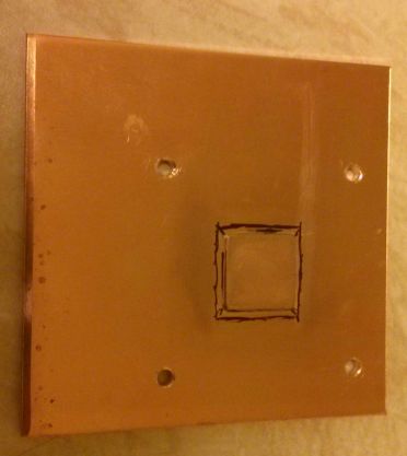

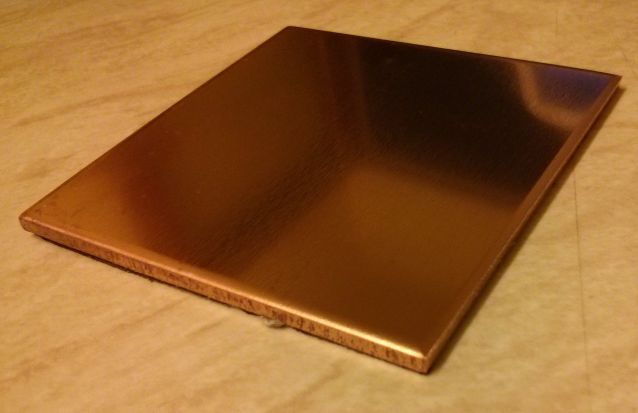

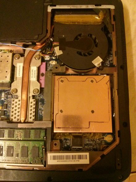

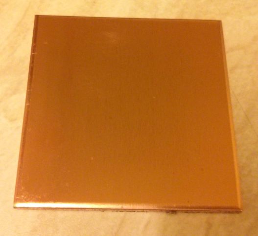

    Poniżej przedstawiam miedzianą płytkę 75x75x3mm
    Acer Aspire 5720Z - Jak poprawić chłodzenie CPU i GPU po upgrade? Acer Aspire 5720Z - Jak poprawić chłodzenie CPU i GPU po upgrade?
    Acer Aspire 5720Z - Jak poprawić chłodzenie CPU i GPU po upgrade? Acer Aspire 5720Z - Jak poprawić chłodzenie CPU i GPU po upgrade? Acer Aspire 5720Z - Jak poprawić chłodzenie CPU i GPU po upgrade?
    Niestety nie zdążyłem zrobić testów gdyż padła karta i musiałem ją reanimować i powrócić do orginalnego chłodzenia ponieważ czekam na miękkie pady gąbkowe (są gdzieś w drodze)aby chłodzić resztę podzespołów karty czyli pamięć mosfety i inne elemnty które w orginale są chłodzone po przez te pady, wspomnę również ze nie poczułem ciepła na płytce więc dobrze bedzie chłodzić.

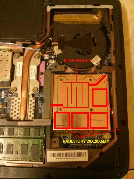

    I co dalej, zastanawiam się nad trzema rozwiązaniami:
    1. Odkleić heatpipe z orginalnego radiatora i zamontować do płytki ?
    a. pytanie czy da rade odprowadzić ciepło z miedzianej płytki gdy ta się nagrzeje
    b. wiem ze nie jest łatwo odkleić heatpipe od radiatora już próbowałem na innym starym lutownicą i nic nie szło :(
    2. Okleić płytkę takimi radiatorkami 20x20x6mm
    3. A może dokupić juz mam w planach miedziana rurkę 4mm albo 6mm pompkę chłodniczkę i zrobić chłodzenie wodne
    Tak bym to widział :D
    Co o tym sądzicie, możecie również przedstawiać swoje projekty napewno komuś się przyda każda rada doświadczenie którym się podzielicie.

    lis6502
    Żaden ze mnie fizyk-termoenergetyk, ale na chłopski rozum im grubsza będzie warstwa miedzi przepuszczająca ciepło, tym dłużej to ciepło przepuszczać będzie. Także pkt 2 wsadź se między bajki ;)
    Pkt 3 to już w ogóle kosmos- z laptopa zrobisz stacjonarkę z miniaturową klimą?:D
    Proponuję nieco zmodyfikować pkt 2 i tę swoją płytkę naciąć tak, by uzyskać na całej powierzchni kształt radiatorków. Powiedzmy, brzeszczotem zdjąć 2mm głębokości co 1mm wysokości, a stronę do procesora wypolerować na lustro, kończąc na papierze wodnym. Cała magia chłodzenia polega na tym, że ciepło wędruje przez płaszczyznę blachy, napotyka finy i tam się rozprasza, im finy dłuższe i cieńsze tym rozpraszanie efektywniejsze.
    Idąc dalej zaczarowanym lasem fantazji idealnie byłoby blok wodny zastąpić heatpipe'm który kończyłby się drugą płytką, ale naciętą tylko na prosto, na to wentylator ze sterowaniem termorezystorem i powinno chłodzić lepiej.
    Warto tez przemyśleć co tak naprawdę w oryginalnym chłodzeniu jest niewydajne- czy przy 70stopniach na CPU wywiew z laptopa jest ciepły, nie gorący, co sugerowałoby za małą powierzchnię styku radiator cpu-heatpipe? Czy może wszystko parzy a wentylator nie nadąża pompować?

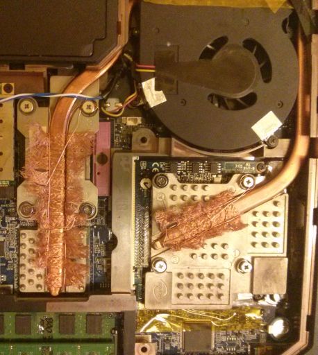

    Wybrałem płytkę o grubości 3mm ponieważ mialem kiedyś solidny radiator o takiej grubości i był bardzo wydajny a po za tym jest to dopiero wstępny projekt dlatego też założyłem ten post, w każdej chwili mogę kupić płytkę 09, 1.2, 1.5, 2.0, 2.5mm jeśli oczywiście ta 3mm okaże się niewydajna. Co do chłodzenia wodnego to nie przeszkadza mi dźwignąć z laptopem chłodnicę i tak używam go w kuchni albo w salonie więc bez problemu.
    Chłodzenie nie jest uszkodzone dmucha ciepłym powietrzem jak i gorącym przy dużych temperaturach, ta tę chwilę dałem taka małą modyfikację 10-15stopni jest mniej, oraz miedziane blaszki (pady) na procek, grafike i chip oraz zamontowałem jak widać na zdjęcu plecionkę do zbierania cyny. :D
    to tak na poczekaniu chwilowo do ukonczenia projektu :idea:
    A co do tego orginalnego chłodzenia to juz widzialem duzo ludzi opisywało probley z chłodzeniem tych laptopów i podobnych zreszta mialem asusa i miał solidniejsze chłodzenie a także wentylator nie zapadał w śpiączkę tylko cały czas kręcił powoli cichutko przy internecie i youtube a na grach juz mocniej ale wszystko było ok.

    lis6502
    Gdzieś napisałem że chłodzenie może być/jest uszkodzone? Zasugerowałem jedynie niewydajność, którą potwierdziłes uzyskująć niższą temperaturę (szybsze "zbieranie" ciepła przez heat pipe) po zwiększeniu powierzchni styku radiator- heat pipe za pomocą plecionki.
    Płytkę możesz kupić i grubszą- im większa tym wyższe będą finy po mozolnym ich wycinaniu, czyli większa powierzchnia rozpraszania ciepła.
    Możesz jeszcze zostawić to co już urzeźbiłeś a zająć się tematem sterowania wentylatora- w końcu to on za późno się budzi do działania. Modyfikacja biosu? Zewnętrzny soft do ustawiania histerezy działania (dla Thinkpada miałem takie cudeńko)? Pole do popisu masz ogromne.
