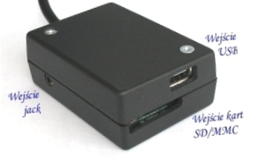

    Prezentowane urządzenie umożliwia podłączenie dowolnego odtwarzacza audio do fabrycznego radia volvo oraz sterowanie nim z poziomu radia.
    Dzięki adapterowi mamy też wejście AUX, do którego możemy podłączyć dowolne źródło dźwięku, jednak jego sterowanie nie będzie możliwe z poziomu radia.
    Oczywiście można znaleźć kilka innych rozwiązań (transmiter FM, wlutowanie się bezpośrednio do radia, kupno gotowego urządzenia), jednak każde ma swoje wady i zalety. Ja wybrałem to.
    Przy pomocy tego adaptera możemy stworzyć prostą przystawkę do radia, dzięki której można słuchać mp3 z pamięci USB lub kart SD/MMC. Z poziomu radia można sterować odtwarzaniem utworów (play/stop) oraz przełączaniem next/prev. Dostępne funkcje zależną są od użytego odtwarzacza. Jeśli ktoś ma ochotę może oczywiście zrobić własny odtwarzacz.
    Jeśli nie chcemy dokładać odtwarzacza, możemy wykorzystać tylko wejście AUX.

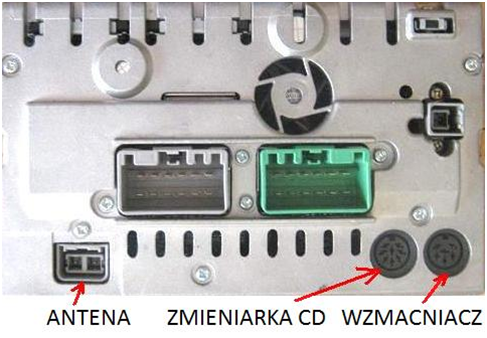

    Adapter podłączony jest do gniazda zmieniarki w radiu i komunikuje się z radiem protokołem melbus. Jest to protokół, którym komunikują się różne moduły w systemie audio volvo.

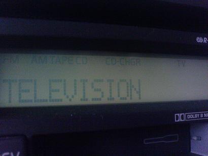

    Możemy sobie nawet podłączyć TV :)

    W moim przypadku adapter udaje zmieniarkę CD, dzięki czemu nadal możemy korzystać z napędu CD w radiu.

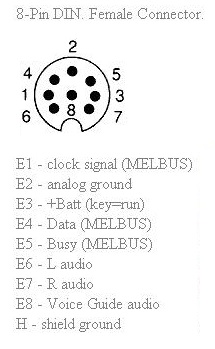

    W złączu zmieniarki mamy następujące sygnały:

    Oczywiście samo podpięcie się do pinów audio widocznych w złączu nie wystarczy, należy jeszcze radio nakłonić do tego, aby zechciało sygnał, z tych wejść, puścić na wzmacniacz i na głośniki. Do tego potrzebne jest odpowiednie wysterowanie radia.
    Tutaj właśnie ma zastosowanie prezentowany adapter. Przedstawia się on w radiu jako zmieniarka CD i po przełączeniu źródła dźwięku w radiu na zmieniarkę możemy już słuchać dowolnej muzyki podłączonej do wejść audio.
    Adapter dodatkowo dekoduje komendy wysyłane z radia i umożliwia sterowanie odtwarzaczem.

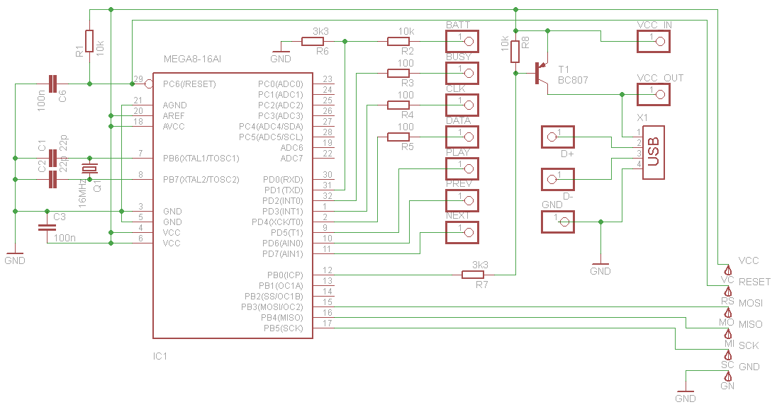

    Schemat adaptera jest bardzo minimalistyczny, przez co płytka jest bardzo mała:

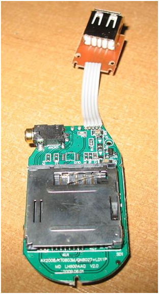

    Zastosowany transmiter (jego wnętrze) pokazany jest na poniższym obrazku. Wylutowane zostały z niego zbędne elementy jak wyświetlacz, transmiter FM i odbiornik podczerwieni do pilota. To ostatnie mogłem zostawić, ale korzystanie z pilota nie miało dla mnie sensu.

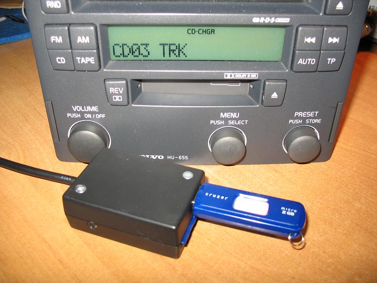

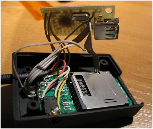

    A tak prezentuje się gotowe urządzenie:
    Adapter odtwarzacza MP3 do samochodu Volvo Adapter odtwarzacza MP3 do samochodu Volvo
    Adapter wykonałem ładnych parę lat temu i do tej pory został mi się schemat i wsad. Jeśli ktoś decydowałby się na wykonanie tego adaptera, to bardzo ważne jest, aby użyć mikro kontrolera działającego z częstotliwością 16 MHz. Nie wiem, jak teraz wyglądają transmitery FM i co sobą prezentują, ale gdy robiłem ten adapter, to rozbieżność pomiędzy wydawałoby się identycznymi adapterami, była ogromna. A to sterowanie plusem, a to sterowanie minusem, a to brak pamięci EEPROM (więc po wyłączeniu zasilania, wszelkie ustawienia, jak i ostatnio odtwarzany utwór były kasowane). Naprawdę Chińczycy mają fantazję.

    @Wyklęty niestety transmiter który wykorzystałem, jak i te które testowałem, to były wszystko wersje noname i wyglądały podobnie:

    Wiem, że temat stary ale właśnie potrzebuje zrobić taki adapter. Ma pytanie czy komuś udało się uruchomić ten adapter??
    Złożyłem taki adapter na płytce stykowej wykorzystałem Atmega8a-PU mikrokontroler z kwarcem 16MHz fuse bity ustawione na >8MHz jednak jest problem z uruchomieniem. Na analizatorze widzę, że radio wysyła dane do mikrokontrolera jednak mikrokontroler na to nie reaguje i nie odpowiada. Sprawdzone zostało to na 2 sztukach mikrokontrolerów. Niestety nie posiadam żadnego debuggera żeby sprawdzić czy mikrokontroler wykonuje program.
    Czy jeśli nie będę robił złącza USB to wymagane są elementy R7, R8 i T1?? Czy wystarczy pin PB0 podciągnąć do VCC przez rezystor 13k??
    Dodatkowe pytanie kiedy ma się pojawić napięcie VCC - VCC IN czy ma być ono cały czas?? Bo na pinie BAT+ pojawia się po przekręceniu stacyjki.
    Złożyłem również adapter ze strony Link i ten adapter działa jednak nie ma w nim opcji przełączania PREV/NEXT a bardzo mi zależy na tej opcji aby z poziomu radia sterować takim transmiterem jak pokazał autor.

    @Maciek279, jeśli nie potrzebujesz USB to elementy R7, R8 i T1 są zbędne. Nie ma też potrzeby robić pull-up na pinie PB0. Pamiętej tylko, że jest to wyjście i nie można go zwierać do masy, czy do zasilania. Cały ten mechanizm włączania napięcia USB był w celu uniknięcia uszkodzenia pendrive przez zanik napięcia w momencie jego pracy. Po prostu po wyłączeniu zapłonu układ podtrzymywał jeszcze chwilę napięcie, aby mp3 player zakończył odczyt danych z pendrive "na spokojnie".
    Jeśli nie używasz USB, to możesz podłączyć zwykłe zasilanie po zapłonie.
