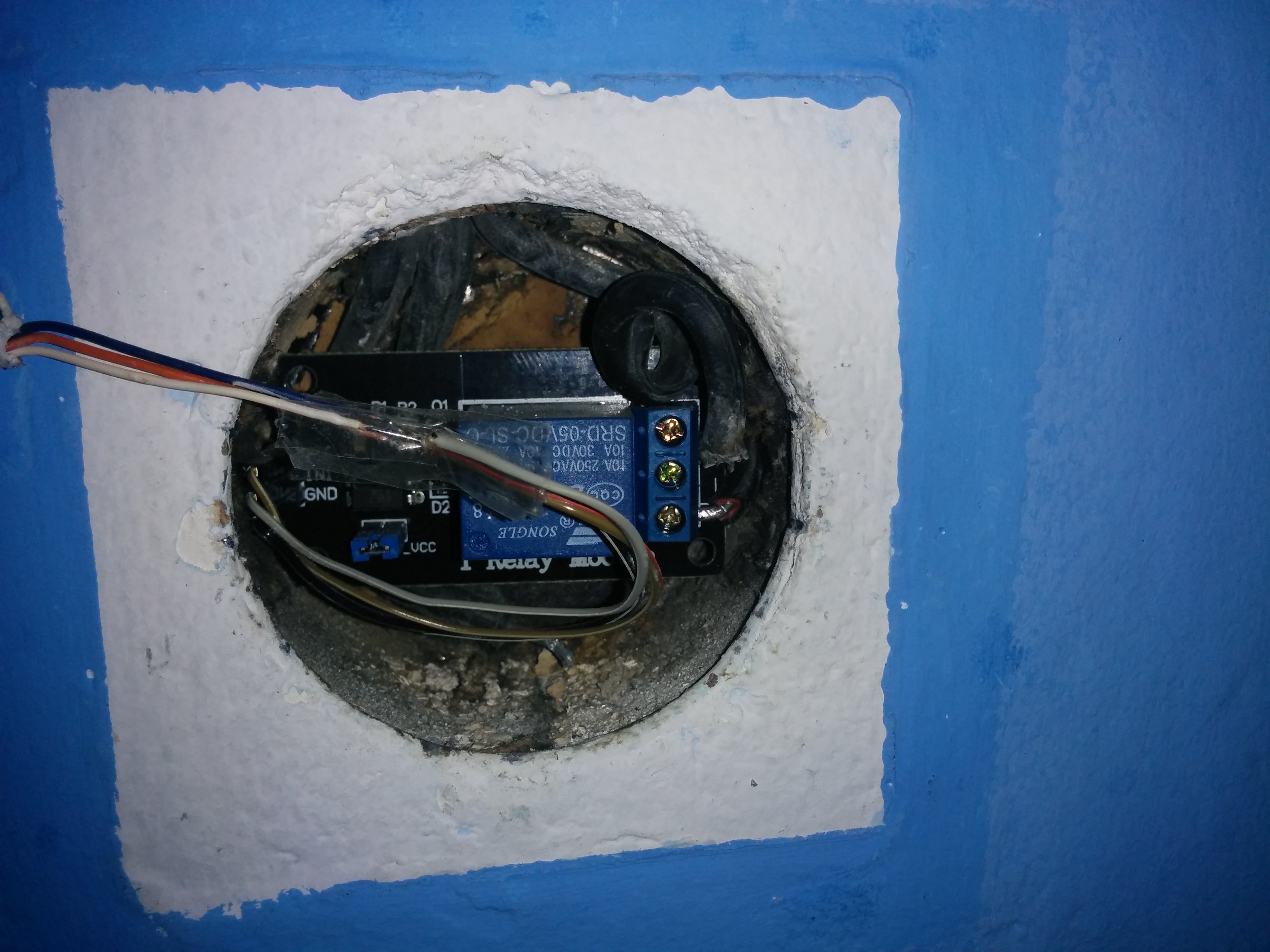

    Jako, że raspberry miało znajdować sie w tym samym pomieszczeniu co instalacja, zdecydowałem się na sterowanie oświetleniem drogą przewodową.
    Nabyłem więc kilka sztuk takich modułów z przekaźnikiem. Jeden z nich jest umieszczony w puszce włącznika światła górnego do którego doprowadzony jest trzy żyłowy przewód sterujący nim Puszka została zaślepiona atrapą włącznika. Całkowicie zrezygnowałem z możliwości ręcznego włączania światła. Kolejne 3 moduły przekaźników zamknąłem w puszce i schowałem za szafą. One służą do sterowania oświetleniem dodatkowym oraz paskiem led podświetlającym sufit podwieszany.
    Projekt inteligentnego domu oparty na Raspberry Pi. Projekt inteligentnego domu oparty na Raspberry Pi. Projekt inteligentnego domu oparty na Raspberry Pi. Projekt inteligentnego domu oparty na Raspberry Pi.
    Tak prezentuje się sufit podświetlany niebieskim paskiem ledowym na etapie remontu oraz po:
    Projekt inteligentnego domu oparty na Raspberry Pi. Projekt inteligentnego domu oparty na Raspberry Pi. Projekt inteligentnego domu oparty na Raspberry Pi. Projekt inteligentnego domu oparty na Raspberry Pi. Projekt inteligentnego domu oparty na Raspberry Pi.
    Każdy moduł przekaźnika wymaga doprowadzenia trzech przewodów. Zasilania, masy oraz wyzwalacza. Podłączając trzeci pin do raspberry sterujemy przekaźnikiem podając na pinie plus lub minus. Oto schemat podłączenia:

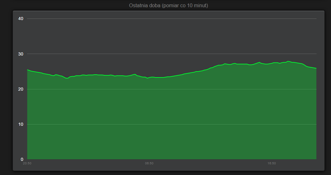

    Do raspberry podłączyłem również czujnik temperatury DS18B20. Dzięki temu wiem jaka jest temperatura w domu oraz generują się na jej podstawie wykresy pozwalające sprawdzić jaka temperatura była o konkretnych godzinach i dniach.

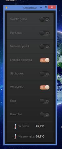

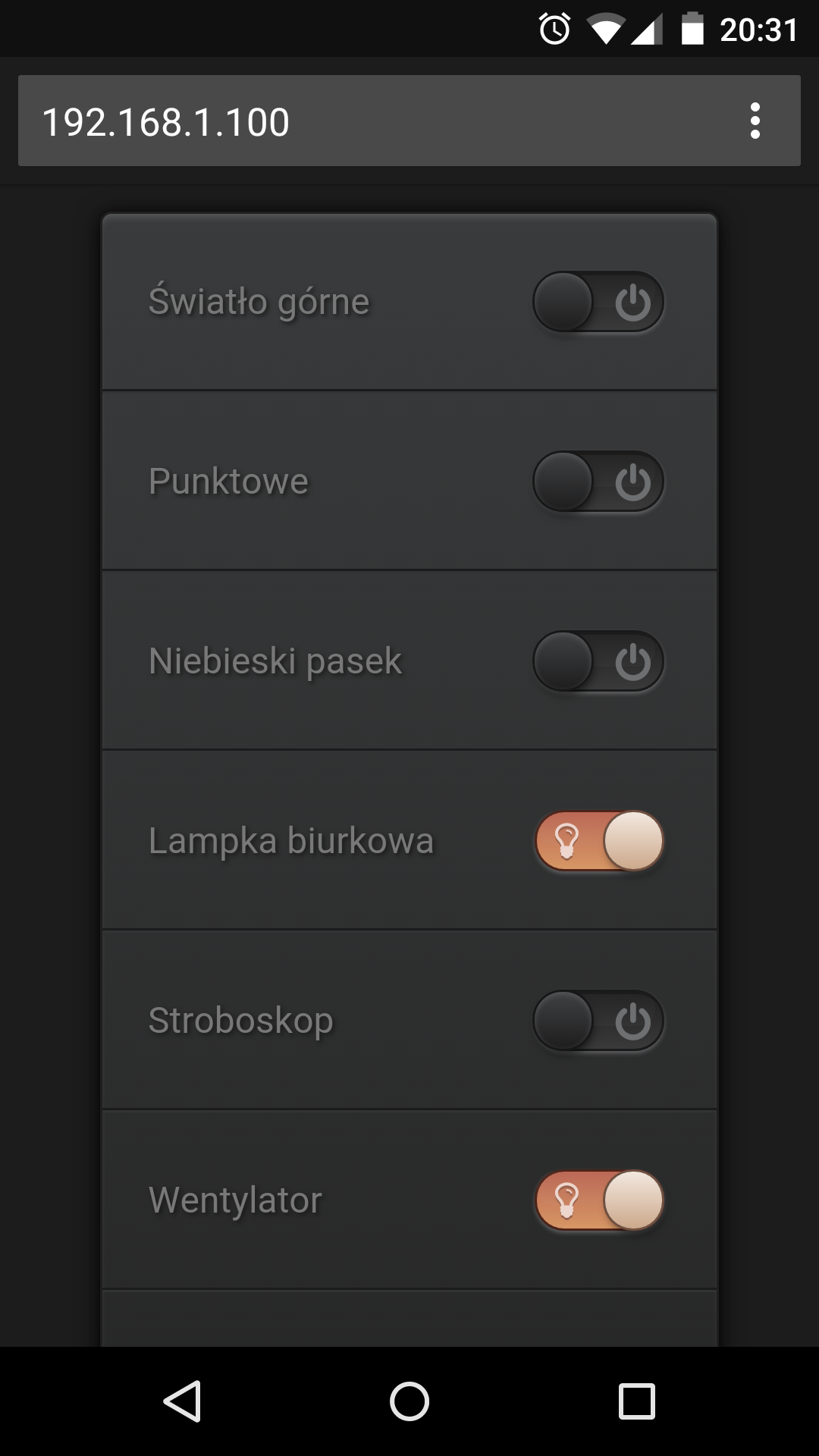

    Strona do sterowania oświetleniem na komputerze jest przypięta do paska zadań i dodana jako aplikacja w chromie. Pozwala to na szybkie otwarcie małego okienka z aplikacją www i sterowania oświetleniem.
    Na chwilę obecną strona do sterowania oświetleniem i innymi urządzeniami prezentuje się następująco na telefonie oraz komputerze:
    Na screenie widać, że odczytuję również temperaturę panującą na zewnątrz. Jednak aby całkowicie zminimalizować koszty, zrezygnowałem z zakupu kolejnego czujnika temperatury. Znalazłem w internecie mapę amatorskich stacji pogodowych podłączonych do internetu i okazało się, ze jedna z nich jest zlokalizowana około 100 metrów od domu. Napisałem więc skrypt który co minutę łączy się z nią i odczytuje temperaturę.
    Widać powyżej, że oprócz oświetlenia mogę sterować innymi urządzeniami jak np. wentylator. Tutaj rozpoczął się kolejny etap instalacji a mianowicie sterowanie urządzeniami drogą bezprzewodową. Nabyłem więc do raspberry nadajnik radiowy 433mhz i przykleiłem wraz z anteną tuż obok raspberry do szafy. Na raspberry zainstalowałem oprogramowanie o nazwie pilight które bezproblemowo komunikuje się z bezprzewodowymi gniazdkami marki Clarus które w cenie około 30zł za 3 sztuki można nabyć na popularnym portalu aukcyjnym. Zasięg takiego nadajnika bezproblemowo obejmuje całe mieszkanie. W dowolnym pomieszczeniu mogę sobie podłączyć takie bezprzewodowe gniazdko i sterować daną lampą, wentylatorem, oświetleniem.
