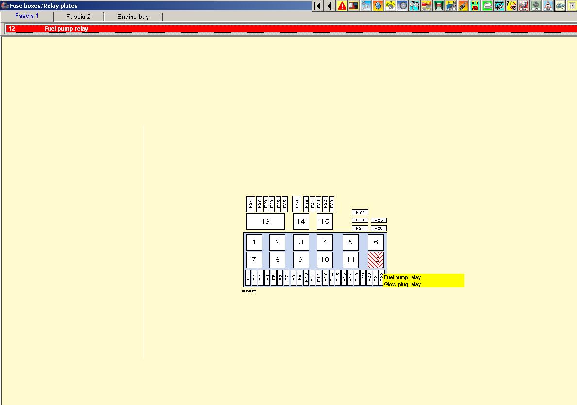

    Witam posiadam Volkswagena Sharana 2.0 Benzyna 1996 r. Chciał bym się dowiedzieć czy jest jakiś przekaźnik od wtryskiwaczy ponieważ nie dochodzi do nich prąd i gdzie on się znajduje?Paliwo dochodzi do listwy ale nie odpala.Proszę o szybką odpowiedz

    109? pod kierownica?
    Podałem ze to 109. A one w dieslu tylko. Dzieki koledze T5.

    Niestety ale to jest przekaźnik od pompy paliwowej a mi chodzi o przekaźnik wtrysków paliwa,paliwo dochodzi do listwy ale prąd nie dochodzi do wtryskó
    w.

    Jak byś podał że brakuje plusa lub masy ze sterownika to by szybciej ktoś pomógł.
    Pisząc prąd to nie wiadomo bo żeby był prąd to musi być zasilanie i obwód zamknięty.
    Masę masz z ECU na każdy wtryskiwacz.
    Plus jest po stacyjce wspólny na wszystkie wtryski i jest on z przekaźnika pompy paliwa więc włącza się tylko na jakieś 2 sek. po włączeniu zapłonu i jak kręcisz rozrusznikiem.
    Ustal czy masz plusa na wtryskiwaczach.
    Rozumiem że bezpieczniki sprawdzone.
