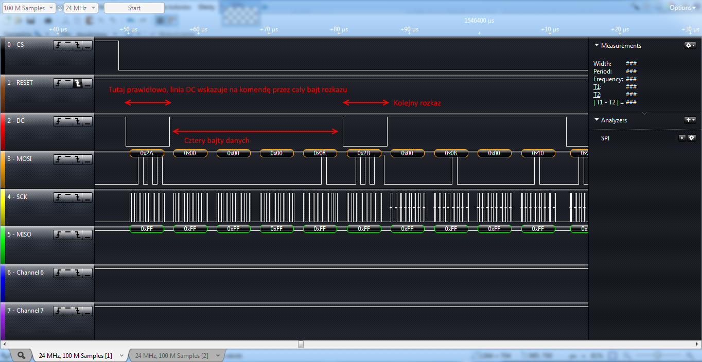

    Otóż taka konstrukcja powoduje ustawienie flagi TRANSMIT COMPLETE w rejestrze STATUS USARTA zanim jeszcze skończy się właściwa transmisja i to dużo wcześniej.
    Skoro USART posiada jedno-bajtowy bufor, stwierdziłem, że nie ma problemu, ale jednak problem jest, ponieważ przeplatane sa między sobą bajty danych i poleceń, to przez tą sytuację zmienia się w złym momencie stan linii D/C (w połowie bajtu) i wszystko szlag trafia.
    Gdy zaimplementowałem SPI softwareowo, to oczywiście wszystko działało OK. Po podłączeniu do analizatora stanów zobaczyłem, że wysłanie jednego bajtu trwa prawie 1us, także jeśli bezpośrednio po instrukcji inicjującej transmisję (USARTC1.DATA = D) dam instrukcję _delay_us (1); to tez wszystko dobrze śmiga. Ale nie jest to rozwiązanie które mnie zadowala, ponieważ całkowicie przekreśla użycie DMA.
    Próbowałem też użyć flagi USART_DRIE_bm, ale z oczywistych względów nic to nie daje, bo ta flaga przy pierwszym bajcie zapala się praktycznie od razu (bufor od razu jest opróżniany).
    Jak ktoś się spotkał z czymś takim i rozwiązał problem, to niech się pochwali i mnie wiedzą swą poratuje...
    Na poparcie moich wniosków zrzuty z analizatora:

    Owszem a i spotkał się ktoś i to dosłownie wczoraj na ATxmega32A4U. A szczerze to myślałem już że ja coś źle robię (może i tak jest inni się wypowiedzą) jednak jako najszybsze rozwiązanie jakie zadziałało u mnie to w przerwaniu od DMA włączenie przerwania od końca transmisji USARTA i w tym przerwaniu skasowanie flagi przerwania i wykonanie tego co potrzeba. Spróbuj i daj znać czy działa.

    ponieważ na razie używam USARTA jak zwykłego SPI z ATMEG bez przerwań, wystarczyło ręcznie skasować flagę końca transmisji i zaczęło działać :)
    Pozdrawiam, także dla -rafal- jeszcze ostateczny kod wysłania bajtu :P
