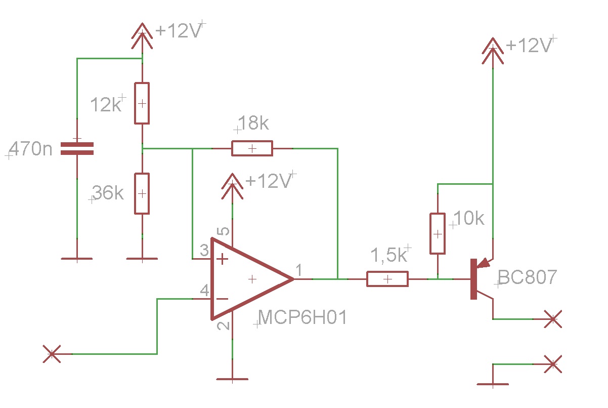

    potrzebny przekaźnik/sterownik, który będzie zwierał przy napięciu 10V, natomiast rozłączał przy spadku do 6V. Możecie mi pomóc? [ew. zlecę wykonanie]

    Spróbuj coś takiego, powinno działać.
    Nie zapomnij na cewce przekaźnika dodać diody anty-przepięciowej
