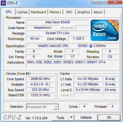

    Witam, zakupiłem ostatnio Xeona E5450 do płyty głównej G41M-P28. Po lekkiej modyfikacji gniazda i dograniu mikrokodów ładnie zadziałał.
    Problem jedynie taki że powinien działać na 3GHz a jest to obecnie około 2,66GHz. Z tego co znalazłem to mnożnik powinien być x9, a u mnie jest x8. Czy da się coś z tym zrobić?
    Dodam że moja płyta generalnie do OC przeznaczona nie jest i nie mam możliwości sterowania napięciem, liczyłem tylko na lekkie oc do 3,5GHz(dlatego C0) Jednak z zaniżonym mnożnikiem to ledwo osiągnę 3GHz.
    Tak to wygląda w CPU-Z:

    W BIOS w zakładce cel menu jak ustawione jest cpu ratio?
    Procesor jest poprawnie rozpoznawany przez BIOS?
    Funkcje spread spectrum i EIST sugeruję, przynajmniej do testów wyłączyć.

    Dzięki za pomoc, jak wyłączyłem EIST to mogłem zwiększyć mnożnik. Wcześniej byłem pewien że nie mogę tego tutaj zrobić.
    Jest ładne 3GHz. Dzięki jeszcze raz.
