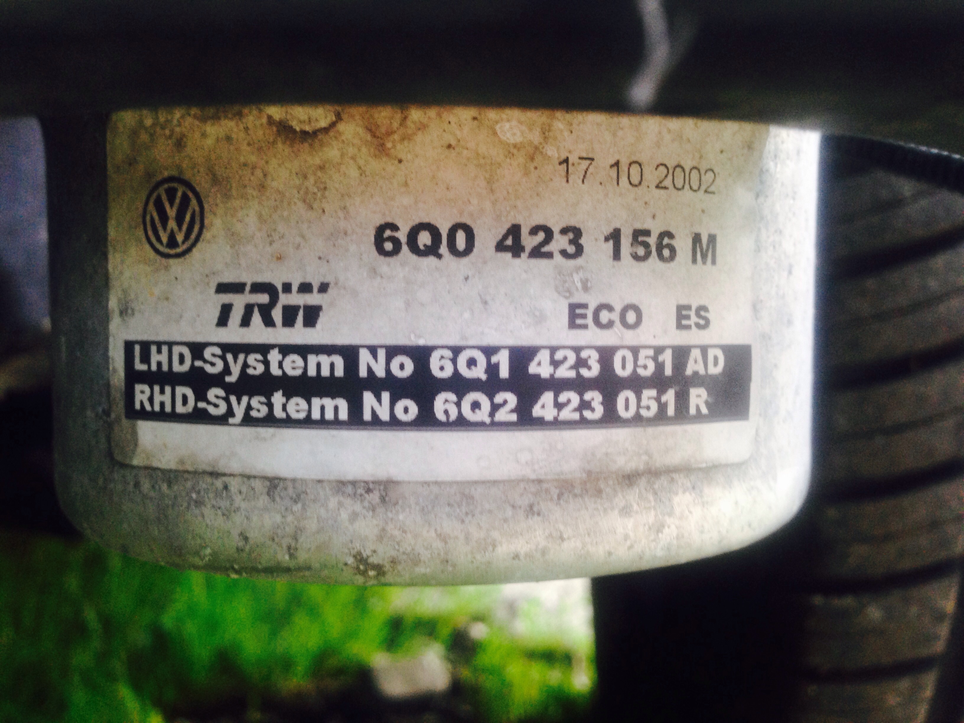

    Witam wszystkich. Kupiłem cordobe 1.9 TDI 03r po wypadku z wystrzelonymi poduszkami i pasami bezpieczeństwa. Oczywiście elektryczne wspomaganie nie działało jak to zwykle jest przy wypadku. Dzisiaj do mnie dotarły części poduszki pasy i sensor wszystko zgodne z symboliką po zamontowaniu i skasowaniu wszystkich błędów kontrolka poduszek zgasła ale wspomaganie nadal nie działa. Po włączeniu zapłonu kontrolka kierownicy gaśnie ale w momencie odpalenia silnika odrazu sie zaświeca. Pompa TRW jaki i sensor airbaga. Co moze byc przyczyna ? Jest szansa ze dotarł do mnie uszkodzony sensor albo z crash data a poduszki zgasły? Gdzie mogą byc błędy albo co jest jeszcze za to odpowiedzialne ? Prosze o pomoc.

    Czytałeś błędy ze sterownika wspomagania?

    Nie moge sie z nim połączyć. Moduł znajduje sie w pompie ?

    Tak mi mówili elektronicy ze w momencie wystrzelenia poduszek odłącza wspomaganie. Ale ok skoro bzdura czyli co pompa uwalona? Jest opcja sprawdzenia tego? Bo pompa nie droga mam opcje kupienia za 150zl ale czy moja na 100% jest uwalona

    Musisz sprawdzić czy na pompie jest zasilanie - dwa grube przewody, w drugiej kostce masz chyba przewód czarno-żółty, tu powinno być zasilanie po stacyjce, brązowy - masa i trzeba jeszcze sprawdzić przewody od komunikacji pomiędzy pompą a modułem centralnej elektroniki - przewody pomarańczowe z paskami skręcone ze sobą.
    Jeżeli wszystko tam jest ok to dopiero wtedy wymiana pompy.
    Zazwyczaj TRW się nie psują, pasają KOYO.

    Zasilanie na tych grubych kablach jest cały czas. Czujnik skrętu jakies wartości pokazuje na mierniku ktore sie zmieniają w momencie kręcenia kierownica wiec tez chyba ok a co to tej 3 wtyczki z 3 kablami do komunikacji to jedynie sprawdziłem tyle ze jak ta wtyczkę ściągnę to kontrolka błędu na zegarach swieci cały czas więc jakaś komunikacja jest. Jutro sprawdzę jak z napięciem po zapłonie. I takie pytanie mało fachowe Moge w jakiś sposob sztucznie "na krótko " obudzić ta pompę ? Czy zaczyna dzialac tylko po odpaleniu silnika?

    Kąt skrętu z czujnika sprawdza się na komputerze, skoro zasilania są do sterownika a nie działa to wymieniaj pompe ze sterownikiem i tyle w temacie.

    A jadnak nie "BZDURA " udało mi sie dzisiaj połączyć z modułem pompy zwykłym polskim VAGiem i były dwa błędy po wypadkowe blokujące wspomaganie po ich skasowaniu pompa zaczęła normalnie pracować. Niestety nie spisałem kodów błędu.
