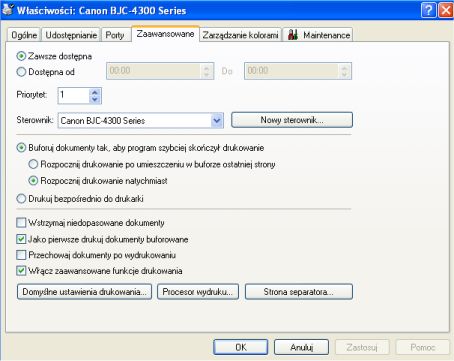

  • #9 1547328
    wddf
    Posty: 192
    Pomógł: 26
    mam rzeczywiście włączoną opcję proste udostępnianie plików, być moze to jest przyczyną braku u mnie opcji o których mówił Ltlog, dla wszystkiego screen:

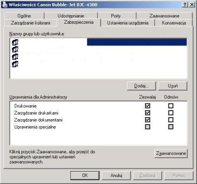

    Poziom 30  
    Posty: 992
    Pomógł: 165
    Ocena: 39
    Platon ja również posiadam włączoną opcję prostego udostepniania, na moje oko jest to wina orginalnego sterownika drukarki, właśnie zainstalowałem tą samą lecz ze sterownikiem Windows i opcja występuje.
