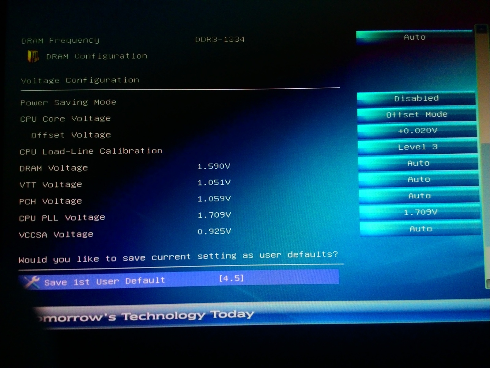

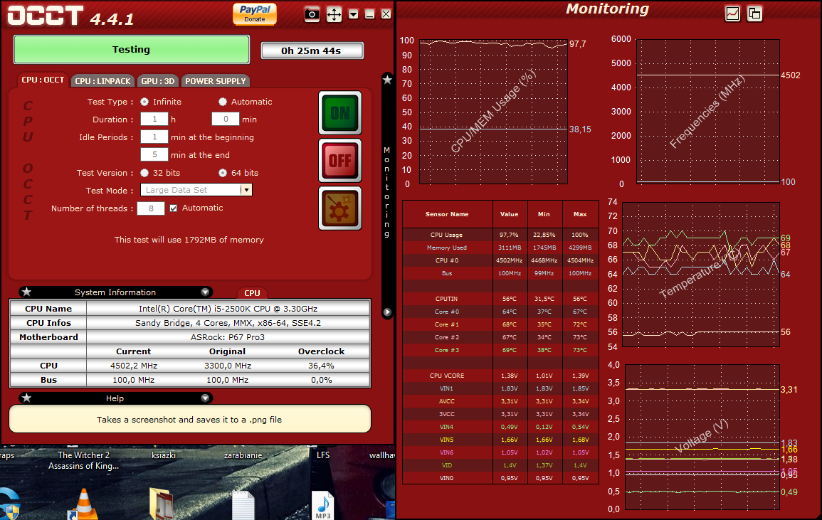

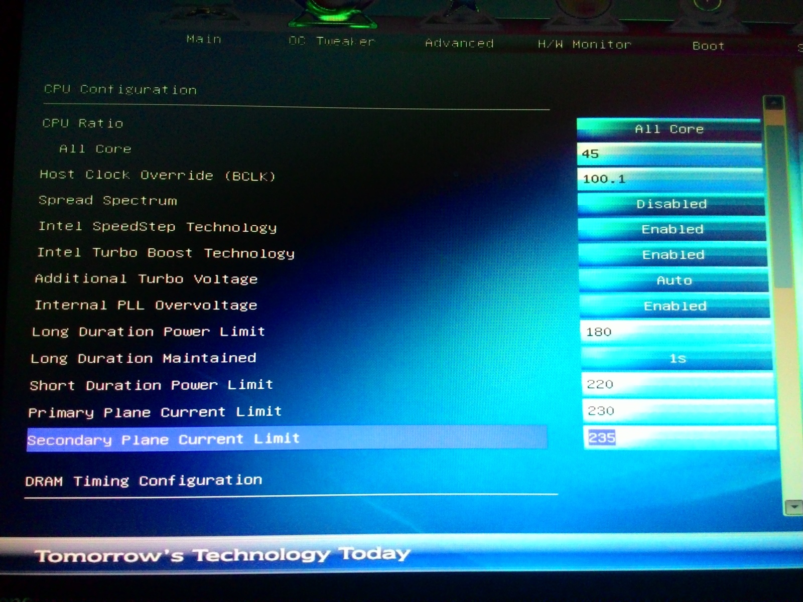

Witam, dzisiaj zamontowałem Fortisa 2 i użyłem pasty mx-2
Mnożnik ustawiłem na 4.5. Offset na 0.015 ale komputer po 15 minutach dostał blue screena. Zwiększyłem do 0.020 i chodził stabilnie. Temperatury po godzinie testu wzrosły do 74 stopni. Napięcie 1.39V Proszę o sprawdzenie, to moje pierwsze OC. Coś poprawić? Nie chcę ryzykować takim napięciem i temperaturami
Nie zależy mi na jakimś ekstremalnym oc, po prostu chcę aby to wszystko trochę lepiej pracowało. Najwyżej zjadę z taktowaniem do 4.2
