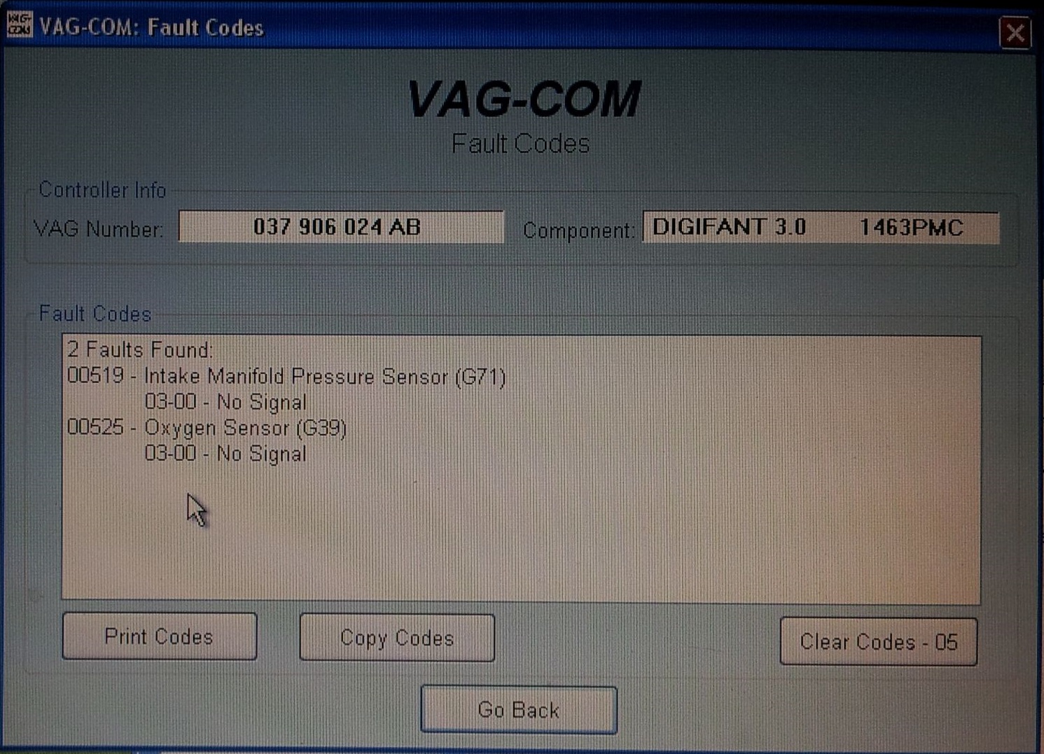

    VAG wywalił takie błędy:
    VW GOLF III - 2.0 16V Pali bezpiecznik 15 (elektryka silnika)
    Nie wiem jednak czy nie mają związku z tym że podmieniałem komputer na włączonym aku oraz odpinałem podciśnienie do ECU. Jak skasowałem je to nie wróciły po odpaleniu silnika. Może wrócą z kolejnym spalonym bezpiecznikiem - to się okaże.

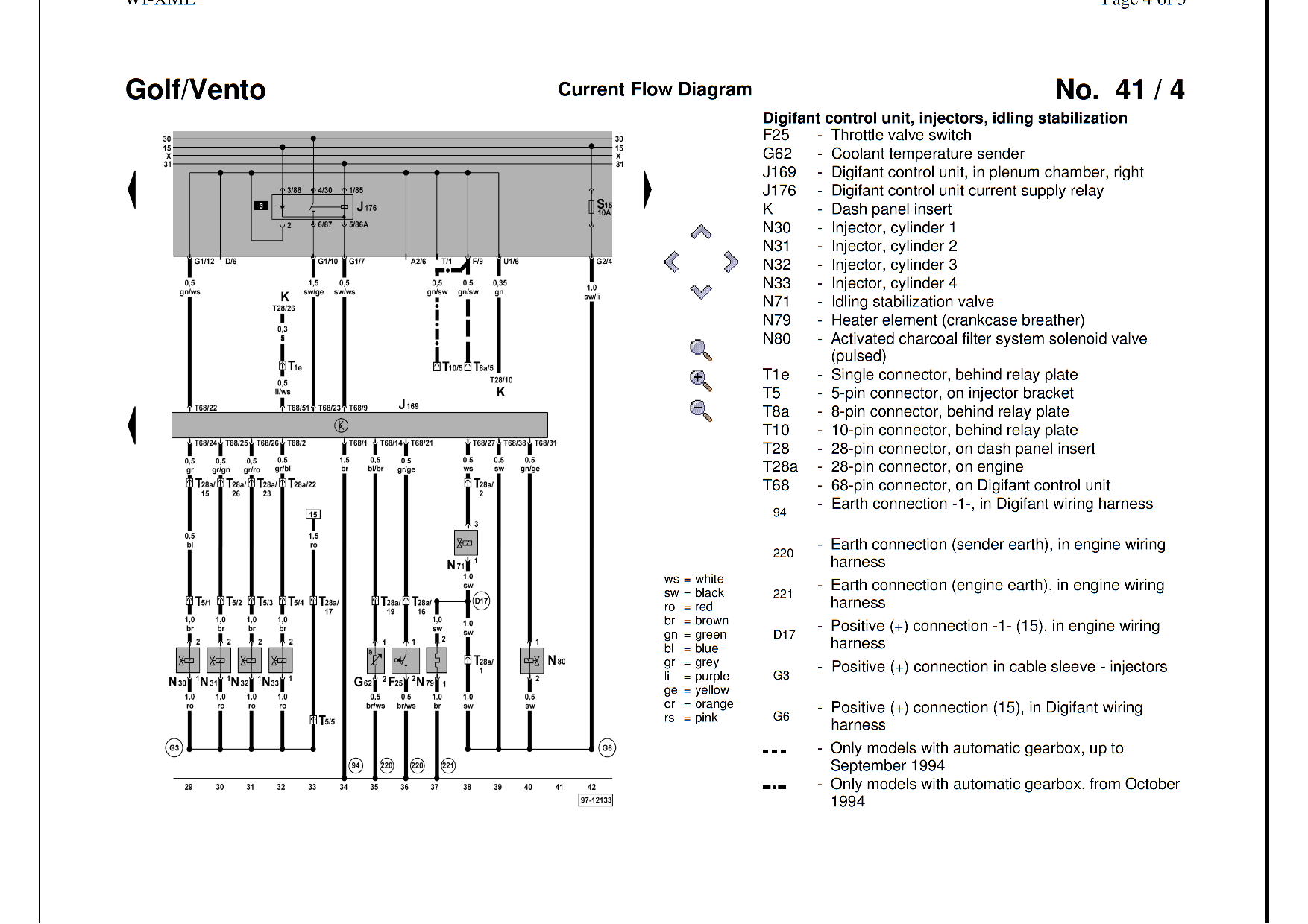

    Dzięki za odpowiedzi. Wiadome że chodzi o zwarcie ale na razie nie bardzo rozumiem dlaczego dzieje się to w przypadkowych momentach. Nie wiem też co oznacza czujnik N79 a co do niego mam największe podejrzenia.
    Poniżej schemat mojego silnika. Może ktoś będzie wiedział OCB z tym czujnikiem.
    Co do grzałki sondy - z tego co wiem to jest ona pod bezpiecznikiem 18 - razem z pompą paliwa.
    #5 14869455
    domex32
    Sprawdź podgrzewacz kolektora ssącego, albo odmy, nie jestem pewien, dziwnie mam to opisane. N79.

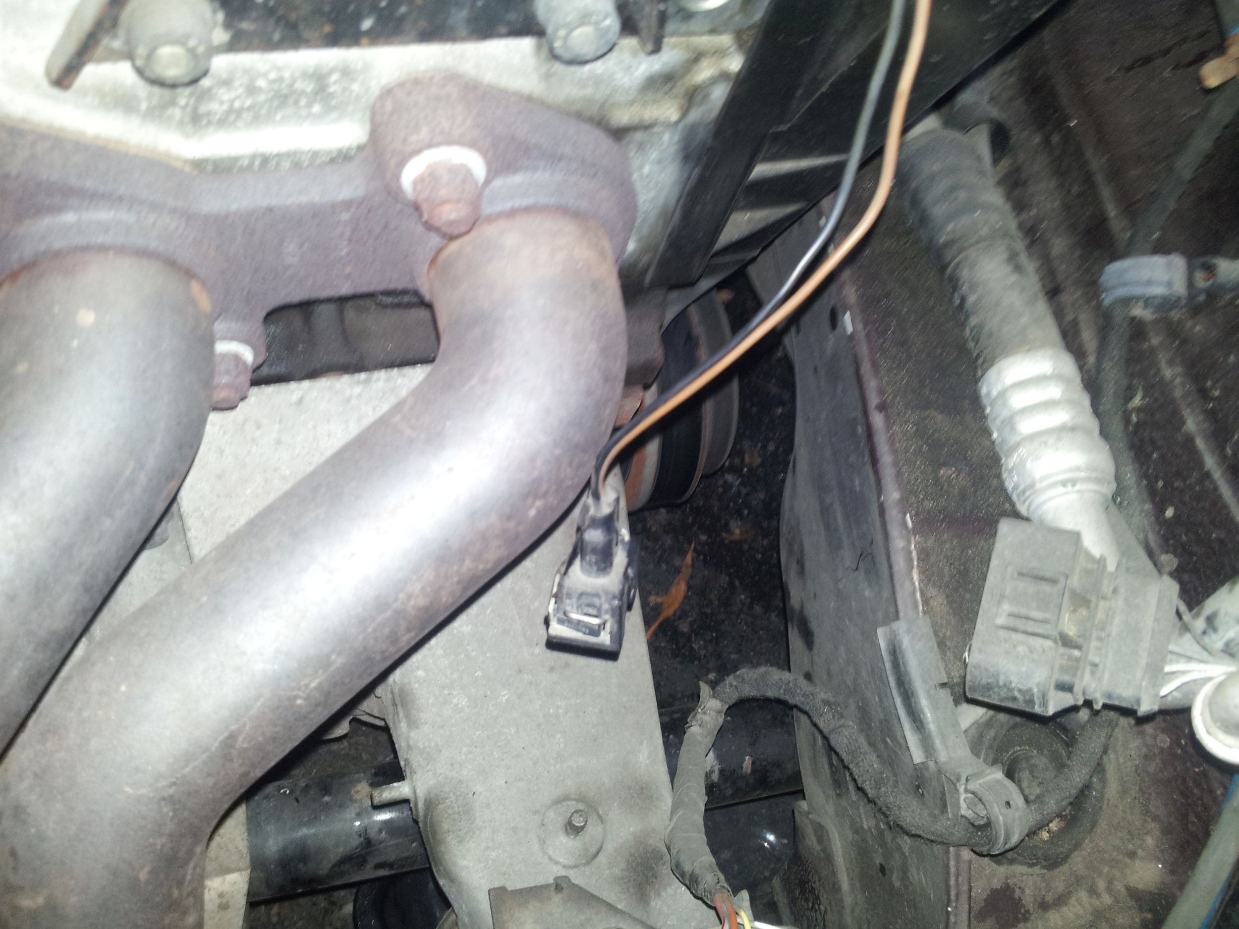

    Prawdopodobnie problem rozwiązany. Odnalazłem wtyczkę N79 (jest niedaleko przepustnicy) - niepodpiętą z racji tego że mam customowy dolot. Podczas wymiany sprzęgła musiała widocznie spaść i dotykała o portki. Kabel się przepalił i widać druty. Więc podczas jazdy kostka się huśtała i dotykała kolektora i to tłumaczy czemu bezpiecznik palił się w randomowych momentach. Wszystkim, którzy odpisali w temacie serdeczne dzięki :)
