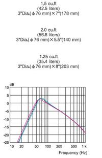

    czy to dobry wybór jest? slucham raczej muzyki z ciagnacym sie niskim basem.Mam tylko problem bo nigdzie nie moge znalezc jaka obudowe i br dac zeby bylo ok-28-30 hz strojenie
    znalazłem taki projekt tylko jakie to bedzie strojenie ? https://c-a.d-cd.net/af2f2d8s-960.jpg

    Optymalna obudowa i strojenie 28-30 Hz dla PIONEER TS-W304R - porady?
    znalazlem taki wykres do tego glosnika. W obudowie 56L jakie strojenie bedzie ? nie kumam tego

    Jaki jest problem w podstawieniu ogólnie dostępnych danych przetwornika do programu ( chyba że nie znasz, to było pisać od razu ) i za symulowaniu ?
    Przy obudowie 2 stopy sześcienne ( 56,6L ) masz strojenie 35Hz ( otwór 76mm śr. i 140mm długi )
    Buda 1,5 stopy sześciennej ( 42,5L ) ma strojenie 37Hz ( otwór 76mm śr. i 178mm długi )
    Natomiast buda 1,25 stopy sześciennej ( 35,4L ) ma strojenie 38,5Hz ( otwór 76mm śr. i 203mm długi )
