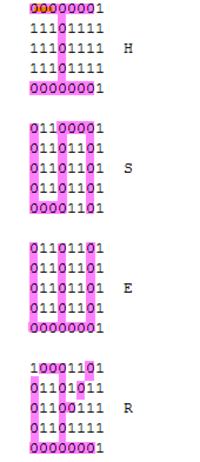

    W jaki sposób mógłbym zmienić wyświetlany tekst/obraz w programie:

    Program ten jest napisany w języku c do wyświetlacza widmowego opartego o atmega 16 i 8 ledów. Pełny opis projektu znajduje się tutaj: http://www.instructables.com/id/Propeller-Clock/

    Wygląda to na sterowanie zaświecania i gaszenia diód. W bascomie wiem jak to by miało wyglądać, bo to by były po prostu zera(nie świeci) i jedynki(świeci). Tutaj nie mam pojęcia co oznaczają te ciągi znaków.

    Sprawdź sobie jak działa instrukcja switch i case w języku C :)
    Takiej konstrukcji jeszcze nie widziałem ale jest to przypisanie do zmiennej led jakiejś liczby zapisanej szesnastkowo.
    Zgaduję że każde takie przypisanie powoduje wydrukowanie kolumny pixeli. Zobacz że np E i S w środku mają 3 takie same kolumny. Spróbuj pokombinować z nowymi literami i zobacz czy dobrze wyjdzie. Jak nie to rozpisz sobie te liczby szesnastkowe na bitowe, pewnie wyjdzie zwykła kolekcja on/off.
    Jak ci łatwiej to możesz wpisywać dwójkowo, w C robi się to tak:
    led = B00110000;

    Czyli mogę dwójkowo wpisywać jak w bascomie? W takim razie sporo mi to ułatwia. Tylko dalej nie rozumiem oryginalnego zapisu, czy mógłby mi ktoś to jak najprościej wytłumaczyć? Z programowania znam tylko najprostsze podstawy.

    Jeżeli twój kompilator to łyknie to możesz, jak nie - to nie. Wywnioskowanie tego wraz sprawdzeniem jest szybsze niż smarowanie na forum (gwarantuję).
    Jeżeli chcesz się uczyć, to zacznij od prostych kodów które rozumiesz - tłumaczenie nic ci nie da, jeżeli nie chcesz (się uczyć) to tłumaczenie tym bardziej jest bezsensowne.

    Tak możesz wpisywać dwójkowo, szesnastkowo i dziesiętnie. Kwestia tylko odpowiedniego zapisu aby kompilator zrozumiał, dwójkowo poprzedza sie właśnie dużym B.
    Jak programujesz ATmegę i masz USBasp to można to zrobic Eclipse z dodatkiem AVR. Instrukcja jest na youtube.

    Zrobiłem w końcu ten wyświetlacz, ale przy próbie zmiany na system dwójkowy, WinAVR wyrzuca coś takiego:

    To oznacza tylko jedno, kompilator nie rozumie stałej w systemie binarnym.
    Użyj systemu szesnastkowego lub ósemkowego.

    kewert napisał:
    Gdzie jest błąd?
    Nie pisze w WinAVR ale raczej liczbe binarna zapisujesz w postaci 0bxxxxx a nie jak u ciebie Bxxxxxxxx

    kewert napisał:
    W przypadku użycia samego systemu dwójkowego, napis nie wyświetla się poprawnie.
    kewert napisał:
    bo ten sposób nie działa poprawnie
    Niemozliwe. Czy oby poprawnie zapisujesz z systemie dwojkowym? Na szybko rozpisalem litery na system dwojkowy i wyraznie widac tery lietry (dodatkowo na rysunku wyroznilem zera, ktore tworza litere) odwrocone o 270 stopni zgodnie z ruchem wskazowek zegara. Ba, dzieki zapisowi dwojkowemu latwiej stworzyc wlasne litery (widzimy tworzona litere) : Wyświetlacz widmowy - Zmiana zawartego w kodzie napisu/obrazu, język c
  • #18 14998409
    kewert
    Posty: 232
    Ocena: 7
    Już wiem co było źle. Nie odwróciłem liter. Dzięki za pomoc.
