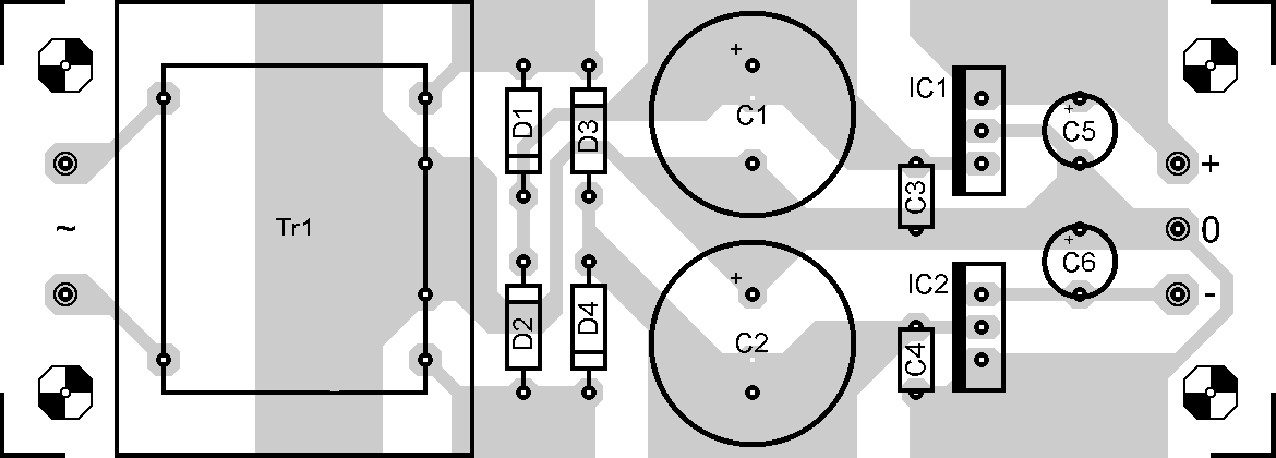

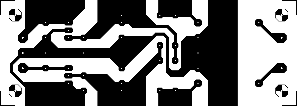

  • #2 1540316
    sq8ju
    Poziom 24  
    Wydaje mi się, ze do poprawnej pracy tych stabilizatorów wymagane jest na wejściu 3V więcej jak na wyjściu. A więc trafo powinno mieć troszkę większe napięcie wtórne.
  • #3 1540386
    Yaro126
    Zgadzam się z moim poprzednikiem co do trafa, powinno mieć minimum +/- 18V, na tym, co jest na schemacie stabilizatory poprostu nie będą stabilizować napięcia tak jak powinny...
    Pozdro!!!
  • #4 1540415
    m_wojcik
    Poziom 25  
    A ja mam taką propozycję: to ma być zasilacz taki "laboratoryjny" czy do czegoś zamkniętego we wspólnej obudowie? Jeśli laboratoryjny to wrzuciłbym jeszcze po dwie diody prostownicze: jedna zaporowo na wyjsciu i drugą z wyjścia na wejście stabilizatora... pomaga to przy omyłkowym podpięciu czegoś dziwnego do wyjścia tegoż zasilacza. Zrobiłem tak przy takim zasilaczu do pracy dyplomowej.
    ... a co do Kolegów przedmówców to się ośmielę nie zgodzić : 15V zmiennego minus 0,7 V spadku na diodzie i razy 1,41 po wyprostowaniu i filtracji daje spokojnie ponad 18V, czyli stabilizacja jak należy. No chyba że jest późno i już coś źle kombinuję?
  • #5 1540440
    badworm
    Jest błąd - nie ma kondensatorów 100n za stabilizatorami! :-)
  • #6 1540463
    sq8ju
    Poziom 24  
    m_wojcik - to jest tak fajnie jak zasilacz niejest obciążony. A podłącz cos do niego to zobaczysz :)
  • #7 1540475
    crazy_phisic
    hmm a mnie uczono że po wyprostowaniu mamy: mapiecie z transformatora - spadek na diodach (nie pamietam czy bierze sie jedna czy dwie do obliczen ;) ) * 1,44 = (15V-1,4V)*1,44=19,58V wiec stabilizatory beda poprawnie pracować
    odnośnie kondensatorów 100n to i tak dawane sa przy każdym układzie scalonym i nie są "krytycznie" wymagane, naprawde rzadko kiedy występuje sytuacja wzbudzenia się stabilizatora
  • #8 1540480
    m_wojcik
    Poziom 25  
    no tak, w zasadzie to idąc dalej trafo ma wydajność 50 mA - to po co w ogóle 7815, wystarczy 78L15 ;)
  • #9 1541600
    caramba
    Te stabilizatory działają do 1,5A, a transformator daje do 50mA, więc nie powinno być problemów. W razie problemów można wmontować większe elektrolity, np. 4700µF
  • #10 1541601
    androot
    W ukladzie jak na schemacie prad plynie tylko przez 1 z 2 diod w kazdej galezi napiecia (-15V i +15V) i dlatego przyjmuje sie spadek 0.6V (z racji na maly prad obciazenia).
    (15V-0,6V) x 1,41 = 20,3V
    Kondensatory 100nF za stabilizatorem sa konieczne!
  • #11 1542978
    powa
    po 1: androot ma racje. 100n na wyjściu jest konieczne.
    po 2: przy tak małym prądzie można pokusić się o dławik np. 100uH na wyjściu lub ferrytowy rdzeń zwany koralikiem przeciwzakłuceniowym. wielokrotnie się z takim rozwiązaniem spotykałem przy tego typu stabilizatorach.
    Poza tym można dać równolegle z diodami małe pojemności lub dać szybsze diody(np. MURxxx) itd., a i tak do napięć np. 5V, 3v3 i podobnych lepiej użyć nowoczesnych regulatorów LDO. Mają szumy znacznie poniżej staruteńkich(chyba ponad 20-letnich :lol:) stabilizatorów serii 78xx i 79xx. Juz lepsze efekty daje LM317/LM337, choć daleko mu nadal np. do REG102/103. Ale to już temat na dłuższe rozważania i odpowidnio wymagające układy.
  • #12 1543019
    mszczygi
    Napięcie zmienne po wyprostowaniu zwiększa się zgodnie za wzorem :
    Uwejściowe*√2=Uwyjściowe.
    Tak więc napięcie zmienne 15VAC po wyprostowaniu osiągnie wartość 21,2VDC.
    Przy obliczaniu napięcia wtórnego transformatora jaki ma zostać użyty w
    danym urządzeniu nalezy wziąść pod uwagę podany wzór.
  • #13 1545885
    badworm
    Należy pamiętać w obliczeniach o spadku napięcia na diodach(w układzie mostkowym przy dużych prądach nawet do 2V), o tętnieniach napięcia na kondensatorze przy zbyt małej jego pojemności w stosunku do pobieranego prądu i o tym, że układ prostownik-kondensator pobiera prąd w sposób mocno impulsowy co odbija się dodatkowym spadkiem napięcia na rezystancji uzwojeń(dosyć dużej dla transformatorów małej mocy).
