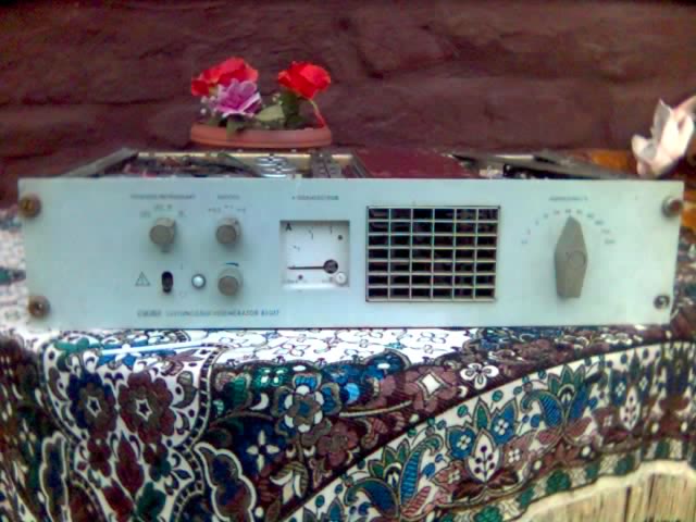

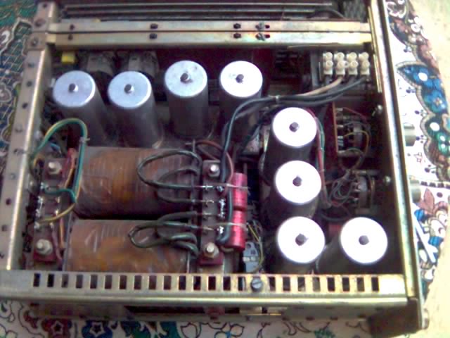

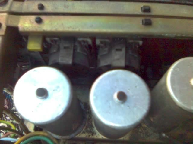

    Witam! posiadam urządzenie widoczne na zdjęciu! nie wiem co to jest i do czego służy. kumpel powiedział że to chyba jest falownik! ale nie jest pewien. U rządzenie jest niemieckiej firmy RFT! wewnątrz posiada dwa transformatory duzej mocy! i 8 tranzystorów KD502 na duzym radiatorze!! prosze o pomoc w tej sprawie pozdrawiam Piotr
  • #2 1540077
    jozefg
    Zrób fotkę tak żeby można było rozczytać napisy, tzn bardziej ostre
  • #3 1540117
    SP7SEC
    zasilacz jak nic

    elektrit napisał:
    Nie jest to falownik.
    Nie wiem co by w falowniku robiły tranzystory mocy (powinny być tyrystory),no i na załączonych zdjęciach nie widzę dławików,jest ich mnóstwo w falowniku.
    Tak jak ktoś powiedział-albo zasilacz, a ja stawiam na regulowane obciążenie aktywne.
    Hmm, moze to nie zwiazane z tematem, ale wszystkie falowoniki jakie do tej pory widzialem (do 50kW)sa robione na tranzystorach(MOS,IGBT) i nie znajdziesz w nich sladu tyrystora. Poza tym dlawkikow to w nich ja na lekarstwo. (na ogol tylko w zasialczu impulsowym;) ). Jakbys mial watpliwosic to lezy u mnie kilka martwych falownikow i niema w sladu elementow o ktorych piszesz.
  • #6 1540848
  • #7 1540936
    0__0
    Poziom 30  
    gmp > hehe igbt i mos to obecnie a na czym robiono falowniki w panstwach socjalistycznych w czasach konstrukcji tego
    urzadzenia 20 lat temu ?
  • #8 1542120
    balt
    Poziom 19  
    zgadzam się z gmp mam w firmie falownik z połowy lat 80-ych tylko włoski. Jest olbżymi (gabarytami porównywalny z obecnym 22kW) a moc ma około 4kW, wszystkie parametry ustawiane na potencjometrach ale dławików to tam nie ma. A to co na zdjęciu to na 99% zasilacz

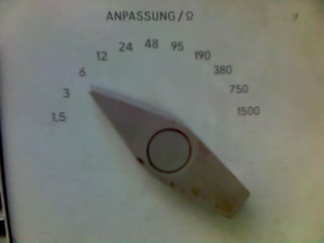

  • #10 1542649
    jozefg
    Jest to generator akustyczny - tyle że dość sporej mocy.
  • #11 1543057
  • #12 1543153
    balt
    Poziom 19  
    na tym ostatnim zdjeciu jest napisane że jest to generator do wyszukiwania przewodów inaczej mówiąc masz połowę urządzenia do wyszukiwania trasy kabli lub przewodów. Druga połowa to słuchawki z odbiornikiem.
