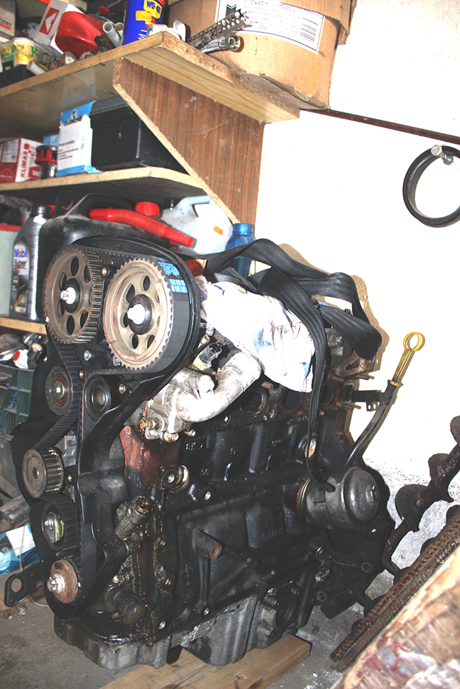

    Wymieniam silnik w oplu vectra b 1.8. Kupiłem drugi silnik i mam problem z ich oznaczeniem. Na głowicy na obydwu jest napisane X/Z18XE. Z tym, że jeden ma kolektor razem z katalizatorem i sonda lambda a drugi nie. Jest też jakiś czujnik chyba na bloku w jednym a w drugim nie ma.
    Opel Vectra 1.8 - Wymiana silnika i oznaczenia silnika Opel Vectra 1.8 - Wymiana silnika i oznaczenia silnika
    Silnik (zdjęcie po lewej) był w samochodzie a ja chce włożyć ten ze zdjęcia po prawej. Czy jest to możliwe i jakie są oznaczenia obydwu silników?
    Zdjęcia silników
    Na obu są takie oznaczenia
    Nie wiem, który jest Z18XE, a który X18XE, a moze oba sa takie same? Tak jak wyzej pisalem roznia sie kolektorem, tym czujnikiem? oba maja pedal gazu na lince.

    szukałeś tu http://forum.vectraklub.pl/index.php/forum/42-vb-silniki-benzynowe/ ?
  • #3 14870153
    ociz
    Z18XE nigdy nie miał przepustnicy na linkę. Oznaczenie i numer silnika, jeśli w ogóle jest, obok filtra oleju od strony skrzyni.
