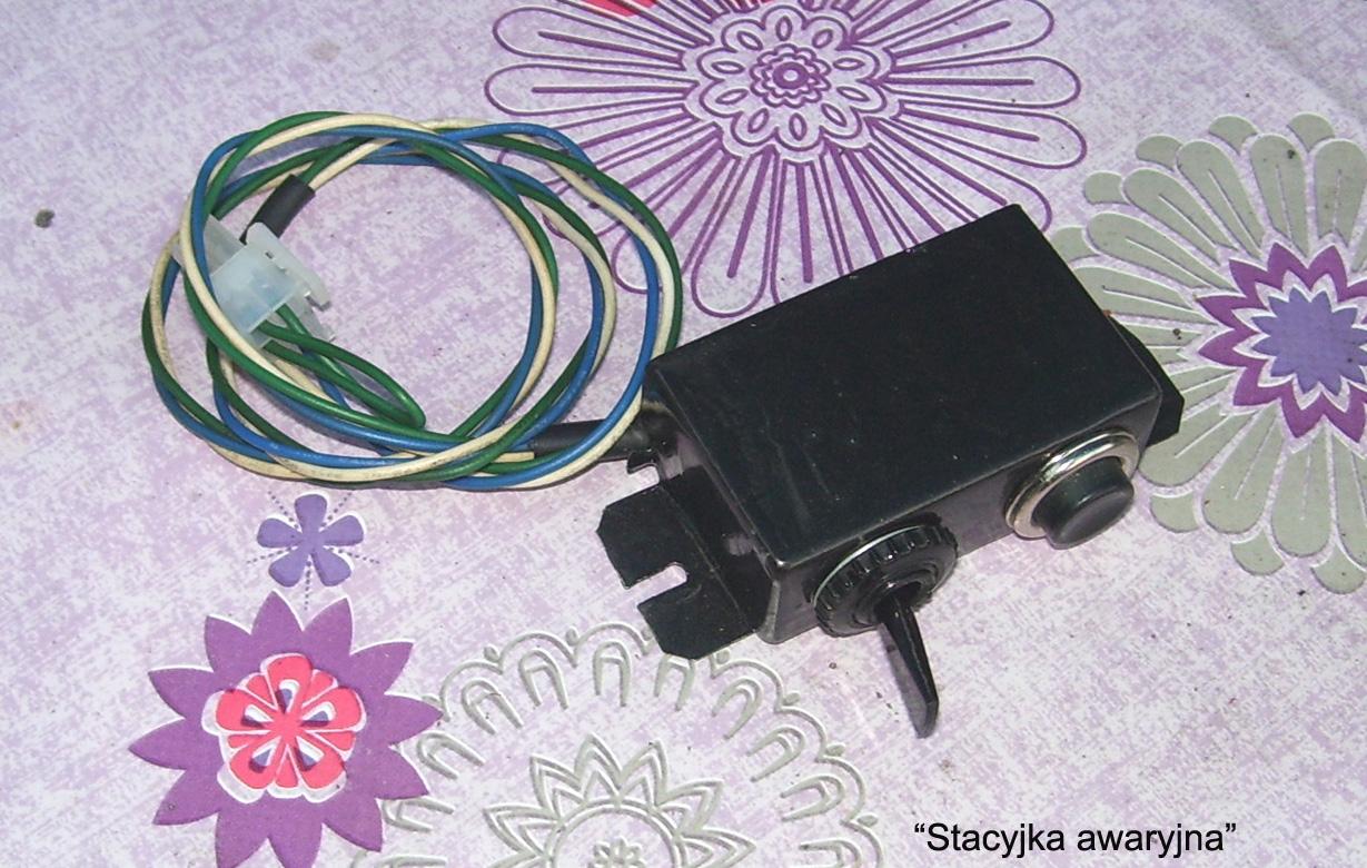

    Po 14 już latach bezproblemowego używania przycisku "start-stop" zdarzyła się mała awaria osprzętu, mianowicie uszkodził się wyłącznik przy pedale sprzęgła. Pękła w nim sprężynka. Skutkowało to tym, że nie można było uruchomić rozrusznika. Usterka w zasadzie banalna, bo wystarczy tylko zdjąć przewody z tego wyłącznika i je zewrzeć. Układ dalej działa bez problemu, zachowując wszystkie swoje funkcje z wyjątkiem blokady rozrusznika za pomocą pedału sprzęgła.
    Jednak takie zdjęcie i zwarcie przewodów w drodze jest dość kłopotliwe ze względu na utrudniony dostęp.
    Celem tej modernizacji było przystosowanie układu przekażników wykonawczych do sterowania za pomocą dającej się łatwo i szybko podłączyć "stacyjki awaryjnej".
    Stacyjka awaryjna, to zwykły, przechylny wyłącznik do włączania zapłonu (przekażnika Z), oraz przycisk do włączania rozrusznika (przekażnika R). Rozrusznik można włączyć tylko wtedy, gdy jest włączony zapłon.
    Zmienione zostało cztero stykowe złącze W2 na złącze sześcio stykowe, dodatkowo równolegle do złącza W2 dołączono złącze W4 do szybkiego podłączenia "stacyjki awaryjnej" bez odłączania modułu sterującego. Przy okazji trzy przekażniki (Z, R, S) zostały zastąpione tylko dwoma przekażnikami Z, R, typowo "samochodowymi", bez płytki montażowej. Do układu przekażników dołożony bezpiecznik polimerowy B1, wielokrotnego użytku. Zabezpiecza on przed przypadkowym zwarciem na złączach W1, W2, W4.
    "Stacyjkę awaryjną" można podłączyć do złącza W2 po odłączeniu modułu sterującego, lub do dodatkowego, rownoległego złącza W4 zamontowanego w łatwo dostępnym ale nie widocznym miejscu.
    Jednak aby bezkolizyjnie dołączyć "stacyjkę awaryjną" do złącza W4 bez odłączenia modułu sterującego (złącze W2) należy w module sterującym OBOWIĄZKOWO dodać diodę D11 (opisana na schemacie czerwonym kolorem).

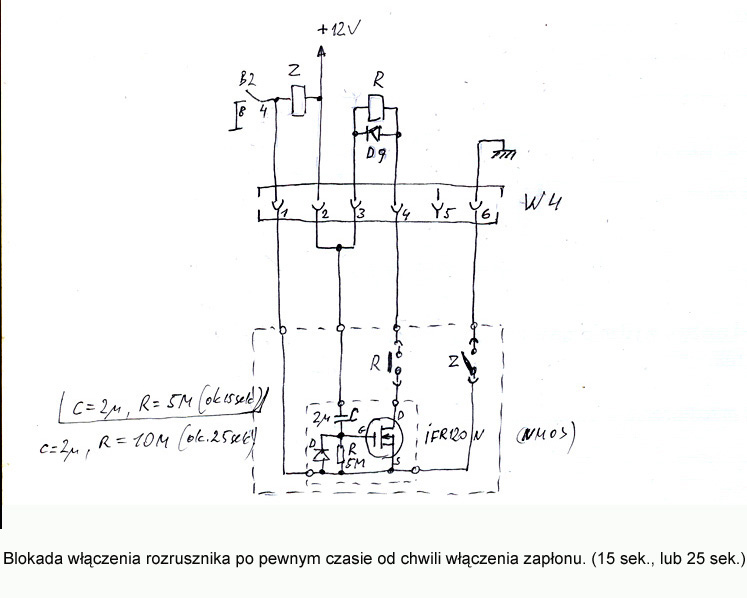

    Założenie przekażników wykonawczych oraz podobnej "stacyjki" jest dobrą alternatywą na uszkodzoną stacyjkę, np. wypalone styki, szczególnie w starszych samochodach. Może też być wstępem do budowy przycisku "start-stop", bo gdy już są przekażniki wykonawcze, pozostanie tylko w póżniejszym czasie podłączyć do złącza moduł sterujący.
    Warto wtedy dołożyć elektroniczną blokadę przed przypadkowym włączeniem rozrusznika w czasie pracy silnika.
    Podaję sprawdzony doświadczalnie układ takiej blokady:
    Przycisk "start-stop" w samochodzie. (Modernizacja 3).
    Po włączeniu zapłonu, przez czas zależny od stałej czasowej RC przewodzi tranzystor i wtedy można włączyć rozrusznik. Po naładowaniu się kondensatora (po czasie 15 lub 25 sekund) tranzystor przestaje przewodzić, nie można włączyć rozrusznika.
    Aby włączyć rozrusznik, np. po przypadkowym zatrzymaniu silnika, trzeba wyłączyć i ponownie włączyć zapłon. Po wylączeniu zapłonu naładowany kondensator szybko się rozładowuje przez diodę D i uzwojenie przekażnika Z, układ jest gotowy do ponownego włączenia rozrusznika po włączeniu zapłonu.
    Kondensator musi być dobrej jakości, styrofleksowy lub ceramiczny, nie może być elektrolityczny gdyż jego rezystancja upływu jest porównywalna z rezystorem w bramce tranzystora.
    Nie zakładałem tej blokady u siebie, bo z założenia ma to być "stacyjka awaryjna" i może będzie użyta tylko kilka razy, lub wcale.

    Tak sobie przeglądam tematy kolegi. Włącznik start stop, centralne szyby, kontrole żarówek, bariery optyczne. Ciekawe co będzie jak w końcu coś się spali i trzeba będzie się przekopać przez stos tych dokładanych kabli, przekombinowane rozwiązania i w wielu momentach amatorkę. Wątpię, że jakikolwiek elektryk samochodowy podejmie się próby naprawy takiego auta.
    Pewnie zaraz poleci fala krytyki, ale ingerencji w elektrykę, szczególnie takiej nie pochwalam. Siądzie prędzej, tak czy tak, oby nie na środku przejazdu/przy wyprzedzaniu.
  • #3 14870412
    Marian B
    Posty: 3487
    Pomógł: 392
    Ocena: 1161
    Nic się niema prawa spalić jeżeli jest zrobione poprawnie technicznie. Każde moje opracowanie jest zawsze robione bezkolizyjnie w stosunku do instalacji fabrycznej, zawsze można wycofać się, wymontować, wyjąć wtyczki i ślad nie pozostanie, może jedynie po śrubkach mocujących. Moj samochod trafia do mechaników jedynie wtedy, gdy trzeba zrobić poważną naprawę mechaniczną, i to tylko wtedy, gdy nie mam odpowiednich narzędzi (w domyśle nie opłaca się kupować). Okoliczni zaprzyjażnieni elektrycy/mechanicy samochodowi przychodzą czasami do mnie po poradę. Znam dokładnie problem, i nigdy bym nie oddał samochodu z usterką w elektryce w ręce mechaników samochodowych, bo oni tak naprawdę nic nie umieją poza wymianą kompletnych modułów czy wiązek.
    Samochód jeżdzi już 16 rok z tymi wszystkimi urządzeniami, awaria wyłącznika przy pedale sprzęgła (a jakże, fabrycznie wykonanego), to był pierwszy przypadek awarii, na dodatek dający sią obejść na drodze.

    Niestety, jakkolwiek byłoby to użyteczne, nigdy nie umieściłbym tak wykonanych rzeczy w samochodzie, który pewnego czasu może będę musiał sprzedać. Co prawda, po zdjęciach widać, że auto nie jest zadbane, jest zakurzone, porysowane, brudne i obklejone, ciekaw jestem jak wygląda z zewnątrz, ale to nie na temat... No ale po takich zdjęciach można dojść do wniosku, że jak auto nie jest zadbane to już wiadomo dlaczego reszta jest robiona byle jak. Nie czepiam się samego działania układów, fajnie, że ludzie ułatwiają i usprawniają sobie codzienne życie, ale osobiście starałbym się wykonać to dużo ładniej i mniej inwazyjnie dla auta.

    Koledze Kuzdo z pewnością chodzi o jakość wykonania tego pudełka, no bo tak naprawdę tylko ono jest na pierwszym plane w tym temacie. Otóż ku Jego satysfakcji, a na swoje potępienie ujawnię, że ono nawet niema pokrywki od tej dłuższej, węższej strony, co jest nie widoczna na fotografii, wszystkie wnętrzności są widoczne, można sięgnąć palcem bez przeszkód, a na dodatek leży na przybrudzonej ceracie na stoliku ogrodowym :D

    Złącze W4 jest zamontowane na specjalnym klipsie, po to aby nie wycinać dziury. Można je w każdej chwili zdjąć, przesunąć, itp. Ogólny bałagan w kablach, to pozory, wszystko jest upięte i nie przeszkadza jedno drugiemu. Nie da się tego inaczej zrobić w ciasnej przestrzeni pod pulpitem.
