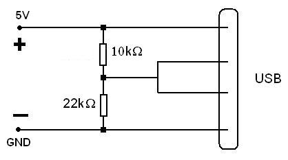

    Witam, mam następujący problem. Potrzebowałem małego, poręcznego odtwarzacza MP3 na siłownię i wyjazdy rowerowe. Wszystko jest ok tylko pojawił się problem z ładowaniem, gdy podpinam urządzenie do kontaktu bądź power banka to mruga dioda i podpinając słuchawki mogę normalnie słuchać muzyki (nie ładuje), dopiero podpinając pod laptopa dioda się świeci i następuje ładowanie. Wiem, że nie można cudów oczekiwać od urządzenia, które kosztowało 20zl, ale na dniach wyjeżdżam do pracy za granicę i nie ukrywam że fajnie by było jakby urządzenie dało się tam naładować (brak dostępu do laptopa). Macie jakieś sugestie?

    Rozumiem, że ładowarka jest dwuczęściowa (kabel usb + wtyczka) i że podczas ładowania nie da się słuchać muzyki.
    Jeśli używasz tego samego kabla usb zarówno z wtyczką jak i z laptopem, to należałoby sprawdzić jakie napięcie na wyjściu ma wtyczka. Sprawdź tez czy powerbank ładuje inne urządzenia.

    Powerbank laduje normalnie telefony. Kabla uzywam, ktory byl w zestawie z urzadzeniem. Ladujac z zasilania uzywam wtyczki od telefonu sony.

    jaki to model tego mp3 i jaki model ładowarki sony?

    Najprawdopodobniej do ładowania tej MP3 jest potrzebna polaryzacja styków do przesyłu danych(dwa wewnętrzne). Możesz to zrobić tak jak na załączonym rysunku Manta MM269C - Ładuje się tylko z laptopa

    moglbys wytlumaczyc dokladniej jak to zrobic? nigdy sie nie interesowalem elektronika
