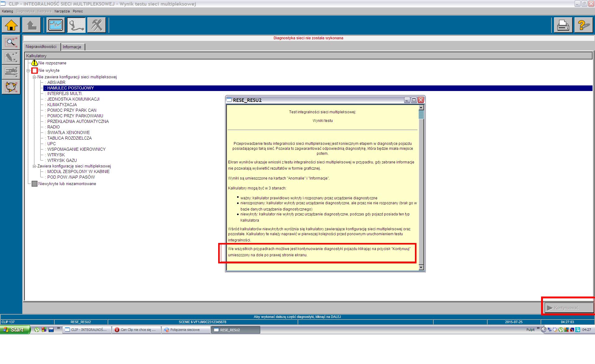

    Witam czytających. Mam taki problem z sondą CAN CLIP.
    Sonda CAN CLIP - Diagnoza aut Renault z siecią multipleksową.
    Testowałem na 3 różnych komputerach z systemem Windows XP, na różnych wersjach oprogramowania od V74 aż do V149 i ciągle ten sam problem -
    nie przechodzi testu sieci multipleksowej i pomimo opisu w pomocy, że jest możliwość kontynuowania diagnostyki u mnie przycisk jest niepodświetlony i przejście dalej jest nie możliwe.
    Sonda miała wymienione AN2135SC, SJA1000, PCA82C250. Po tym zabiegu na pierwszym ekranie możliwy jest automatyczny odczyt VIN lecz dalej nie przechodzi testu sieci multipleksowej.
    Sonda testowana była na Megane II PH I 2004r, SCENIC II i GRAND SCENIC.
    Dodam że w podanych autach tester CDP PRO czyta wszystkie moduły.
    Proszę o wskazówki gdzie dalej szukać - Oprogramowanie czy sonda ?
    Czy możliwe jest że sonda została zablokowana ?

    Edit:
    Sonda naprawiona. Usterką była pęknięta ścieżka łącząca SJA1000T pin AD7 z pamięcią RAM
    ( pewnie jedna z przelotek przez warstwy płyty ).
    Po połączeniu kabelkiem odpowiednich pinów sonda zaczęła poprawnie pracować
    i teraz mogę się cieszyć sprawną sondą CAN CLIP. :spoko:
    PS.dla wszystkich czytających:
    W autach, które wymieniłem we wcześniejszych postach VIN jest czytany po K-LINE
    a diagnoza po CAN.
    I po drugie:
    Opis z obrazka w pierwszym poście jest tak mylący, że sam się dałem nabrać i
    wprowadzić w błąd. Otóż prawda jest taka - kontynuacja jest możliwa we wszystkich przypadkach
    ale pod warunkiem poprawnie przeprowadzonego testu sieci multipleksowej
