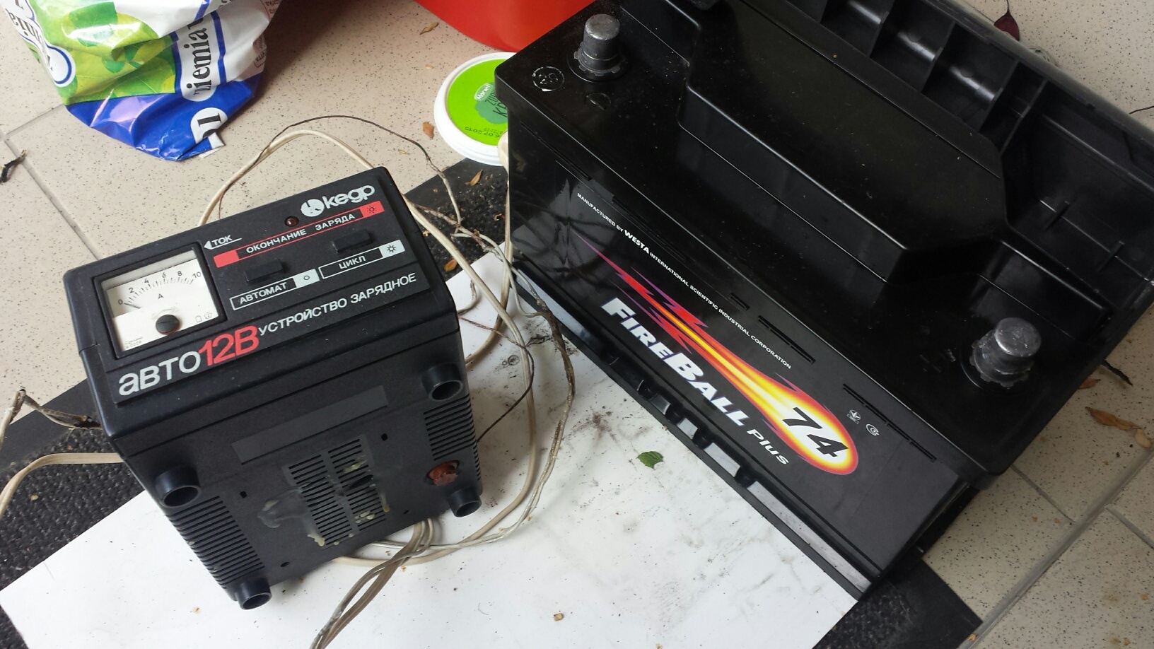

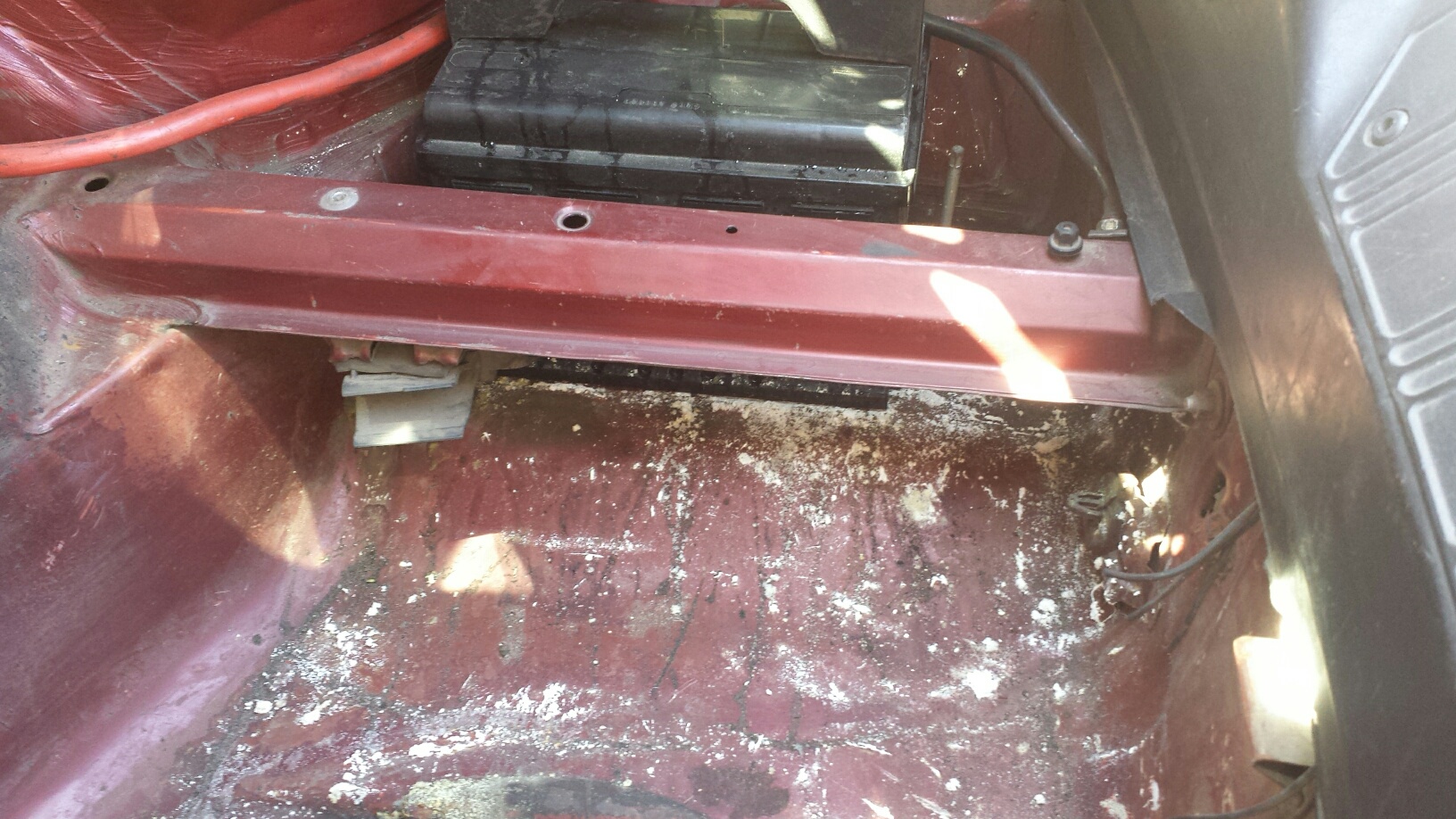

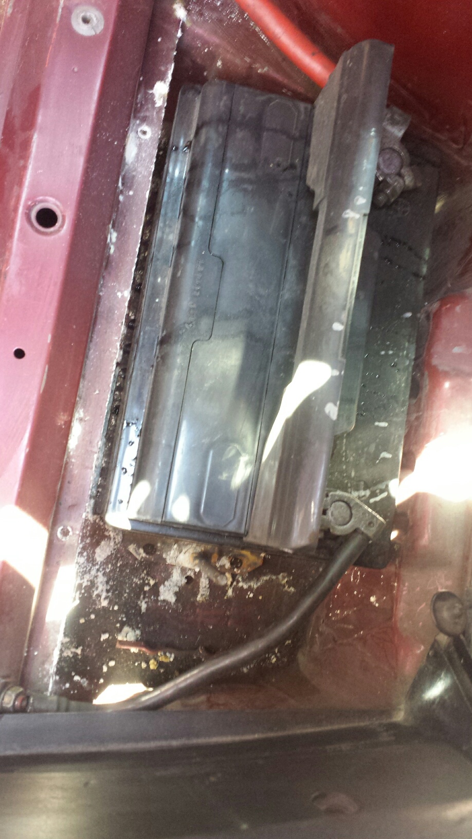

    Około 6 miesięcy temu w moim aucie zagościł nowy akumulator 12V 72Ah, czyli o takich parametrach jakie zaleca producent auta. Akumulator jednak rozładowywał się po dłuższym postoju (powyżej tygodnia). Zrobiłem małe dochodzenie i okazało się, że podczas postoju dość sporo pobiera radio i centralny zamek, więc zacząłem wyjmować bezpieczniki od tych systemów gdy auto nie było dłużej użytkowane. W tym tygodniu chciałem uruchomić auto po dwu tygodniowym postoju, jednak akumulator kompletnie się rozładował (napięcie poniżej 9V) i do tego wypocił troche kwasu do bagażnika (cele nadal zalane kwasem, ale akumulator i miejsce w jego okolicy wilgotne). Postanowiłem wczoraj wyjąć aku i spróbować go naładować. Do tego celu miał posłużyć automatyczny prostownik produkcji radzieckiej. Po ładowaniu przez około 6h (prąd ładowania utrzymywał się na poziomie 4-5A) postanowiłem wyłączyć prostownik od sieci na okres wyjścia z domu (prostownik był dość gorący, ale zawsze tak miał), nie odłączając akumulatora od prostownika.
    Po około 2 minutach poczułem smród palonego plastiku, a prostownik zaczął dymić jak generator pary, stopiły się kable.
    Moje pytania:
    1)Czy akumulator może być wadliwy i mieć jakieś wewnętrzne zwarcie? Po nocy stania trzyma ma napięcie 12,2V czyli podobne jak po zakończeniu ładowania.
    2) Czy kupić nową ładowarkę i próbować go dalej ładować czy od razu reklamować?
    3) Jaką ładowarkę do akumulatora polecacie?
    Dzięki i pozdrawiam,
    Paweł

    O ile spełnia podane wymagania i nie jest to produkt chiński tylko firmowy.
    Co do ruskiego prostownika , to powinno zadziałać zabezpieczenie przed zwarciem.
    Zadam głupie pytanie , czy nie pomyliłeś klem przy podłączaniu do akumulatora
    prostownika ??
    Zmierz na wszelki wypadek gęstość elektrolitu o ile nie jest bez obsługowy.

    Dzięki za pomoć, akumulator udało się naładować nową ładowarką i póki co działa. Przy okazji zmierzę gęstość elektrolitu.

    A czy to jest bmw na gaz?
    Mi pobierał prąd sterownik lpg, przerobiłem mu zasilanie na pokluczykowe i jest OK.
