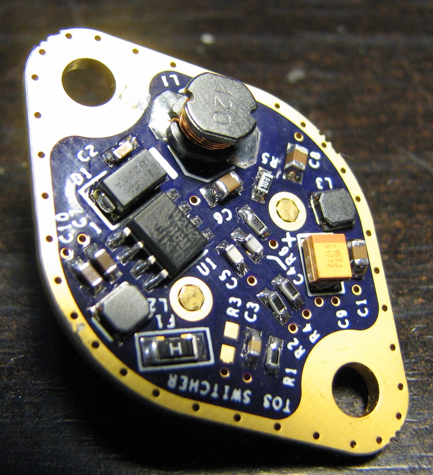

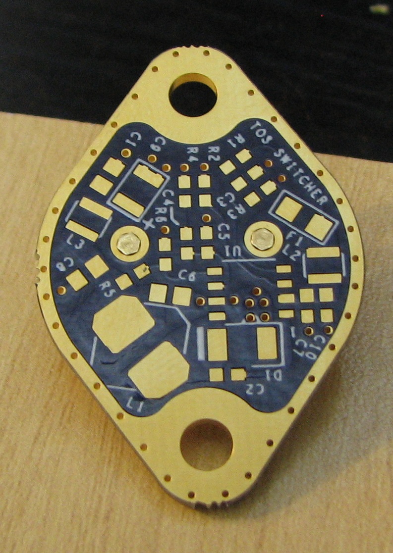

Kilkukrotnie w trakcie mojej pracy napotykałem problem znalezienia zamienników elementów elektronicznych, które nie są już dostępne do produkcji. Często jedynym wyjściem jest przeprojektowanie obwodu drukowanego pod nowy układ. Czasami jednak możliwe jest wykonanie pewnego rodzaju przejściówki w formie obwodu drukowanego, którą można wlutować jako nakładkę w miejsce wcześniej stosowanego elementu. Jak się okazuje nie jest to nic odkrywczego i nawet wśród hobbystów można znaleźć ciekawe projekty tego typu. Poniżej zamieszczam kilka zdjęć regulatora napięcia, który ma zastąpić stosowany dawniej w obudowie TO-3 LM340. Regulator, jak widać na załączonych poniżej zdjęciach, wykonany jest z użyciem elementów montowanych powierzchniowo. Początkowo autor projektu planował zaprojektować i wykonać w technologii druku 3d specjalną obudowę, która miała go upodobnić do poprzednika. Po zmontowaniu i uruchomieniu układu Alex zrezygnował z tego pomysłu. Obwód drukowany w tej formie cieszył oko, a obudowa nie była mu tak naprawdę do potrzebna.
