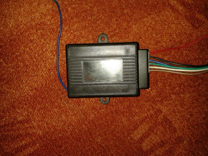

    Wyciągnąłem ze starego nissana centralkę zamka. Chcę ją zamontować do swojego Punto II. Mam pytanie jakie kable i czy jakieś z mostkować z tej centralki aby podłączyć ją jako sterowanie masą minusem ?

    Z tego co wiem to w Punto MKII centralnym oryginalnym zamkiem zawiaduje BCM. Ta centralka ze zdjęcia jakaś chyba uniwersalna jest - radiowa ale przewody standardowe kolory jak w każdej uniwersalnej. Czerwony - Plus stały czarny masa zielony i granatowy - otwieranie i zamykanie siłownika slave/master brązowy i biały- do sterownika master (w drzwiach kierowcy bo w pasażera z reguły stosuje się siłowniki dwuprzewodowe (kolor przewodu zielony i granatowy)

    Z tego co wyczytałem do można taki sterownik podpiąć w kostkę zaraz pod tablicą z bezpiecznikami tylko które kable?. Wiem że w kostce pod bezpiecznikami są dwa kable jeden odpowiedzialny za otwieranie a drugi za zamykanie - można sprawdzić to próbnikiem tylko chciałbym się dowiedzieć które z tych kabli ze sterownika ze zdjęcia podpiąć pod kable w kostce fiata

    na forum już to było, poszukaj. Centralny zamek masz w aucie? potrzebne przewody znajdziesz za wykładzina lewego słupka - te przechodzące od drzwi, nie mam pewności ale chyba cienki biały i niebieski - to możesz sprawdzić podając minus na chwilę na któryś z nich -wtedy sterują zamkiem podłączysz pod biały i brązowy centralki którą chcesz założyć
    Moderowany przez norbert.s.:
    Bzdury. Brązowy i biały to wejścia sterujące modułem, a nie wyjścia. Ten moduł realizuje tylko sterowanie wysokoprądowe siłownikami na przewodach niebieskim i zielonym.

    Tak mam centralny z kluczyka

    Po to, żeby sterować zamkiem z pilota. Nie widać na module antenki?

    Dlatego że jak napisałem wyżej mam z kluczyka centralny a chcę mieć z pilota;)
