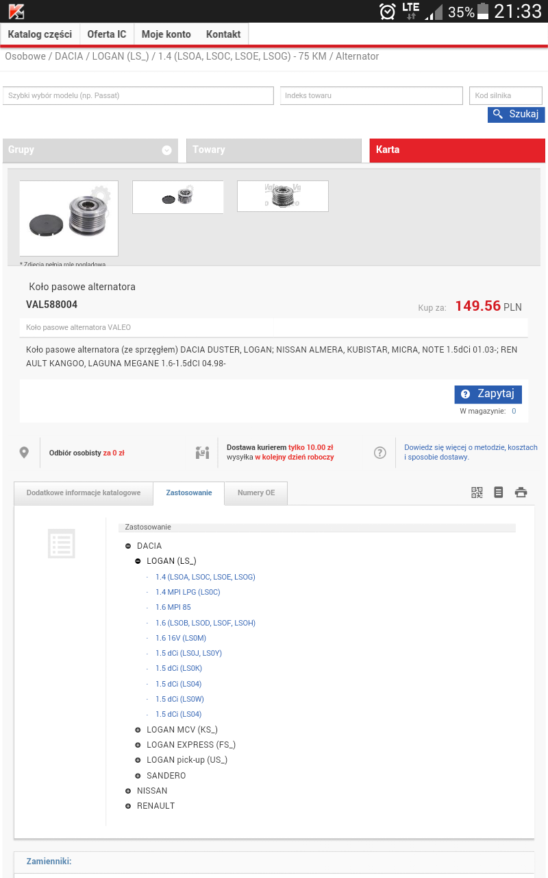

    Szukałem tych kół, to do silnika 1.4 jest ich dosyć mało i są dosyć drogie, jest dużo tańszych kół np. za 30zł ale w opisie jest, że do Dacia Logan 1.5 DCI. Czy te koła będą takie same i mogę kupować te od 1.5 DCI?

    Otóż z katalogu IC wynika iż rolka alternatora pasuje z dci. Odnośnie gaśniencia to wpierw diagnostyka komputerowa, ewentualnie to ciut więcej szczegółów, jakie wolne obroty na ciepłym itp.
