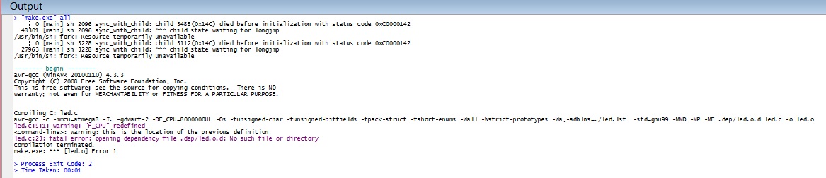

    Witam, chciałbym zacząć swoję przygodę z mikrokontrolerami. Myślałem, aby zacząć z tym kursem Link.
    Niestety już na samym początku pojawiły się problemy. Podaję komunikat, kod i plik makefile.

    Czy kod programu zapisany jest jako led.c ?

    tak kod programu zapisuje jako led.c
    mam na pulpicie folder tam zapisuje plik "makefile" w którym Main file name wpisuję "led" bez ".c" następnie do tego samego folderu zapisuję kod programu z nazwą "led.c"

    Krzyczy, że brak pliku led.o.d, może za bardzo namieszałeś w Makefile. Tak jak wcześniej wspomniano przeżuć się na AVRStudio bądź ewentualnie Eclipse, które jest o tyle fajne że bazują na nim niektóre środowiska programistyczne dla ARM i w razie przesiadki na nie IDE masz poznane.

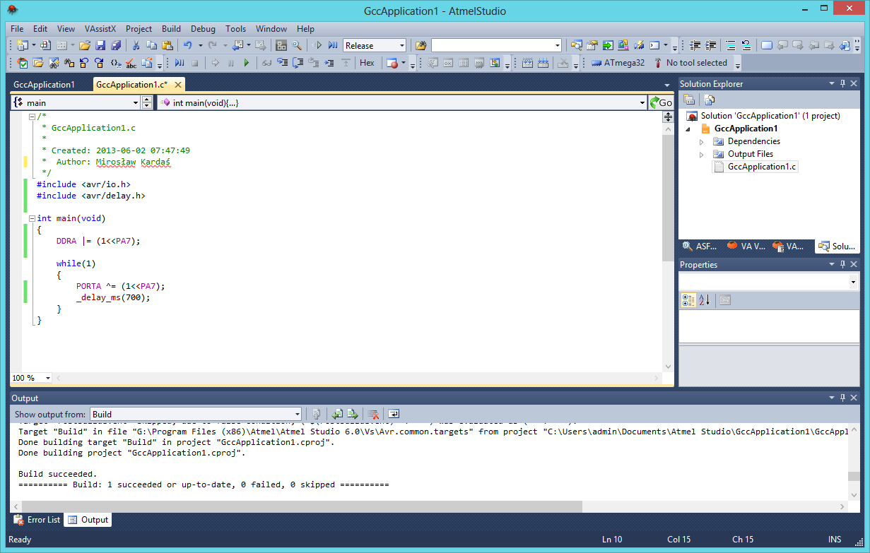

    I ostatnie pytanie, dlaczego gdy przepisałem ten kod do Atmela Studio:
    Link
    Kompilator wykrzyczał, że nie mam zdefiniowanych DDRA, PORTA, PA7? Skoro wklejając kod z pierwszego postu, nie ma żadnych problemów?
    Zapewne mikrokontroler dla którego kompilujesz program nie posiada portu A.
