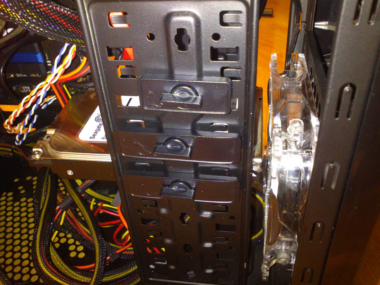

    Zakupiłem i zamontowałem kilka dni temu wentylator marki SilentiumPC Zephyr 120mm LED. Na wstępie mogę powiedzieć, że to "chińczyk" pełną gębą...Mianowicie otwory montażowe są mniejszej średnicy niż dołączone śrubki montażowe (trzeba we własnym zakresie sobie "rozwiercić otwory":)
    Wentyl zamontowany, z przodu obudowy aby chłodził dysk. Pytania mam dwa:
    1. Czy wentylator może być zamontowany tak blisko dysku twardego (ok. 5mm-załączone foto), mam na mysli czy, w jakiś sposób nie "zaszkodzi" dyskowi (nie wiem, pole magnetyczne na mechanizm HDD czy elektronikę)?
    2. W BIOS próbowałem zmienić obroty wentylatora, ale on nie reaguje (drugi wentylator który mam, z tyłu działa poprawnie-daje się regulować) oraz BIOS pokazuje dane, z kosmosu (1100-2400, a nawet 19600 RPM. Przy czym max. Prędkośc obrotowa to ok.1100 RPM). Zaznaczam, że to wentylator LED. I mam pytanie, czy ktoś może posiada taki lub podobny. Nie wiem czy "ledy" tak mają, że nie dają się regulować i podają dane,z kosmosu czy jednak trafiła mi się jakaś felerna sztuka?

    Mając odpowiednie śruby wystarczy je z użyciem delikatnie większej siły wkręcić, same odpowiednio natną plastik i dopasują go do odpowiednich wymiarów.
    Może być.
    Być może Twoja płyta główna umożliwia tylko regulację obrotów przez PWM na tym gnieździe. Nie wszystkie płyty są w stanie regulować prędkość wentylatorów sterowanych wysokością napięcia (z trzema przewodami). Jeśli płyta próbuje sterować wentylatorem przez PWM (a wentylator nie ma czwartego kabla i odpowiedniej elektroniki) - to będzie się on kręcił z maksymalną prędkością.
    LEDy nie wpływają na możliwość regulacji obrotów ani też na odczyt prędkości obrotowej.

    Z tymi otworami montażowymi niby masz rację. Jednak próbowałem wkręcić śrubki "w ręku" i wierz mi, że było to bardzo oporne, więc montaż na obudowie byłby wręcz niemożliwy (po prostu tandetne wykonanie).
    Co do regulacji obrotów: mam 2 wentyle i oba jeśli się nie mylę 3-pin. Jeden Cooler Master (reaguje w BIOS jak należy), jednak SPC nie reaguje, a jest głośny. Płytę główną mam przyzwoitą MSI Z87-G43, jednak spróbuje przepiąć wentyl, w inne wejście na płycie (są 3 SysFan).

    Jeśli CM jest 3-pinowy to podłącz zamiast niego Zefira (zamień je miejscami) i zobacz, który z nich będzie zmieniał obroty.
