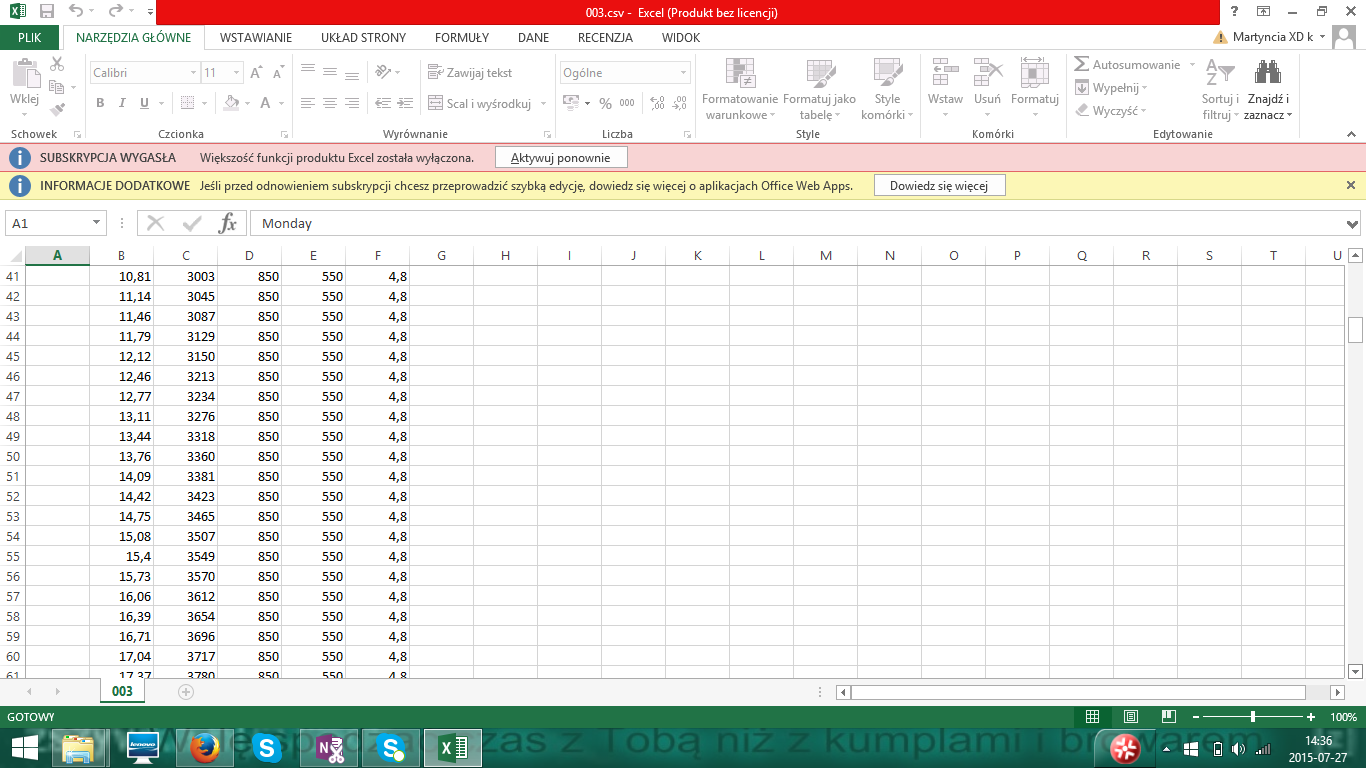

    12,5V oraz sygnal ze sterownika 5v, objawy to zacinanie sie brak mocy z tym ze podczas jazdy odblokuje i znowu jest jakisz czas ok i znowu wchodzi w tryb awaryjny
  • #5 14879388
    kopec122
    Poziom 8  
    W przeplywce sa 4 piny zasilanie z aku,masa,syggnal ze sterownika i sygnal z czujnika do sterownika
  • #6 14879406

  • #9 14879574
    kopec122
    Poziom 8  
    2v na sygnalowym. Audi a4 b5 1.9tdi 110km 1999r
    2v oczywiscie na wlaczonym silniku
  • #11 14879627
    kopec122
    Poziom 8  
    Ze schematu wynika ze cos jest nie tak
