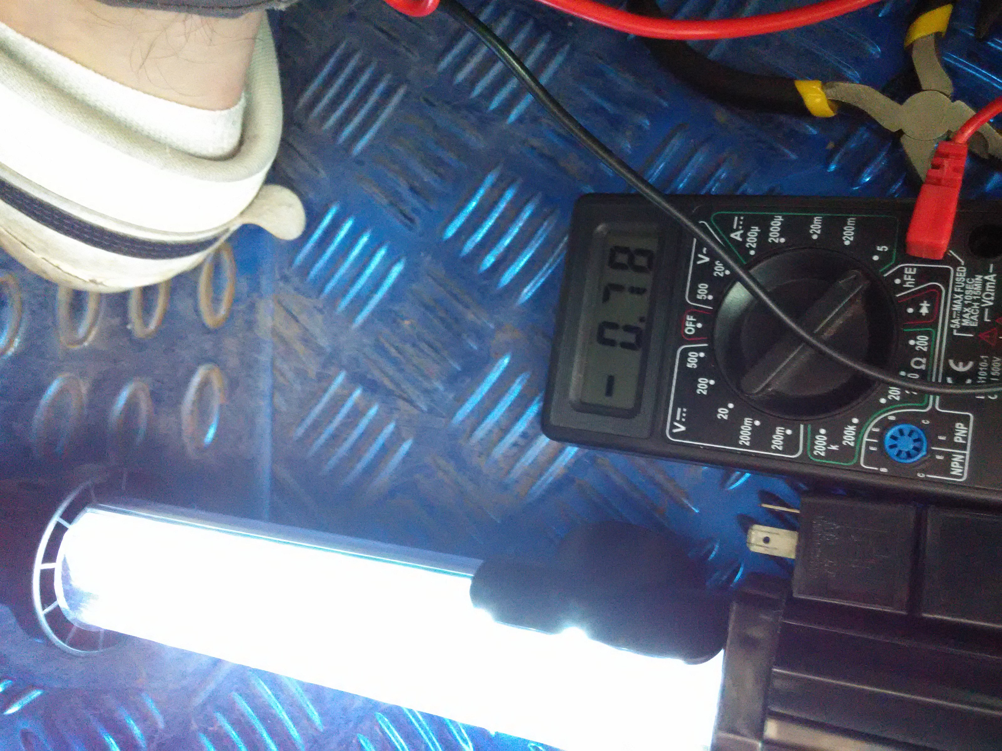

    Witam, problem jest z przewodami które doprowadzone są do stacyjki- pewnego dnia wsiadam do auta nie odpala, elektromechanik zdiagnozował usterkę właśnie tam, kilka ruchów i jest prąd w aucie ( zalecił wymiane kostki ).
    Kostka wymieniona, styki czyściutkie a kable jak i wtyczka nadal gorące i czuć że się topią podczas jazdy.
    Z tego co mi się wydaje najmocniej grzeje się przewód najgrubszy koloru brązowego/ceglastego. Wtedy to jest górny rząd przewód nr 1 - od lewej.
    Chciałbym zlokalizować za co odpowiada ten przewód co pomoże zlokalizować urządzenie tu mieszające.

    rozumiem, pomiar będę mógł wykonać dopiero w czwartek i wtedy dopiero podrzucę dane pomiarowe.
  • #4 14886753
    Kochan
    Na odpalonym silniku + radio + klima wentylator max
    Mitsubishi Carisma - Przegrzewający się przewód brązowy przy stacyjce, co robić?
    W spoczynku 0.26 + radio
    Odpalony 0.41 + radio
    0.48 zgaszony + wentylator na maxa +radio
    0.61 odpalony +wentylator na maxa +radio
  • #6 14887971
    Kochan
    Sonda (czarny przewód) do masy, czerwony do badanego przewodu. Pomiar natężenia prądu
  • #7 14887992
    szymitsu21
    Dziwne że Twój miernik nie spłonął.
    Poczytaj na forum jak sprawdzić natężenie prądu.
    Jest o tym piękny artykuł.
  • #8 14888043
    pepe150
    Poziom 36  
    Podstawowa zasadza połączenia amperomierza.
    Nawet jak byś miał wychyłkowy (analogowy), tak samo musisz podłączyć każdy inny.
    Tak jak piszesz, to możesz sprawdzać napięcie czy jest - uwzględniając że masa z akumulatora na karoserii jest poprawna.
    A tak na poważnie, nie podłączaj tego miernika bo i tak nie wytrzyma. 5A to jest za mało na pomiar prądu. Aż dziwne bo w większości chińskich mierników jest 10A.

  • #16 14894031
    Kochan
    ok, Panowie w takim razie jaki miernik kupić? Ten za 2 dyszki nadal działa :)
  • #17 14894200
    żałosna udręka
    Poziom 34  
    Wyciągnij przewody ze złączkami z kostki i zobaczysz przyczynę. Są wygrzane, utlenione, więc się grzeją podczas pracy. Zabawy z miernikiem, tak jak koledzy radzili nie kontynuuj.
