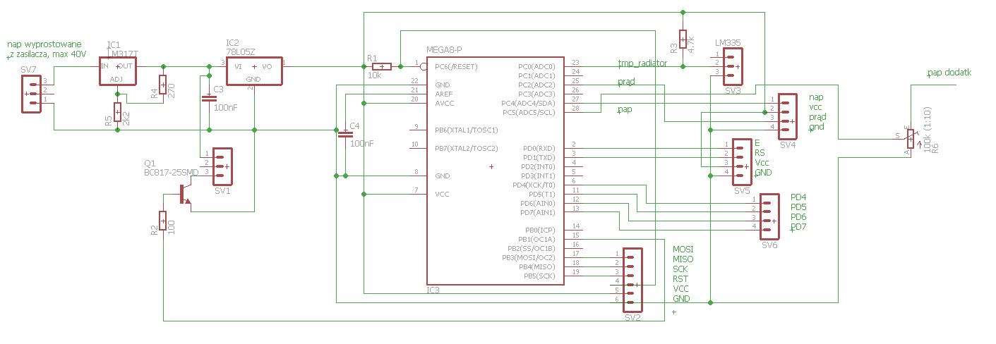

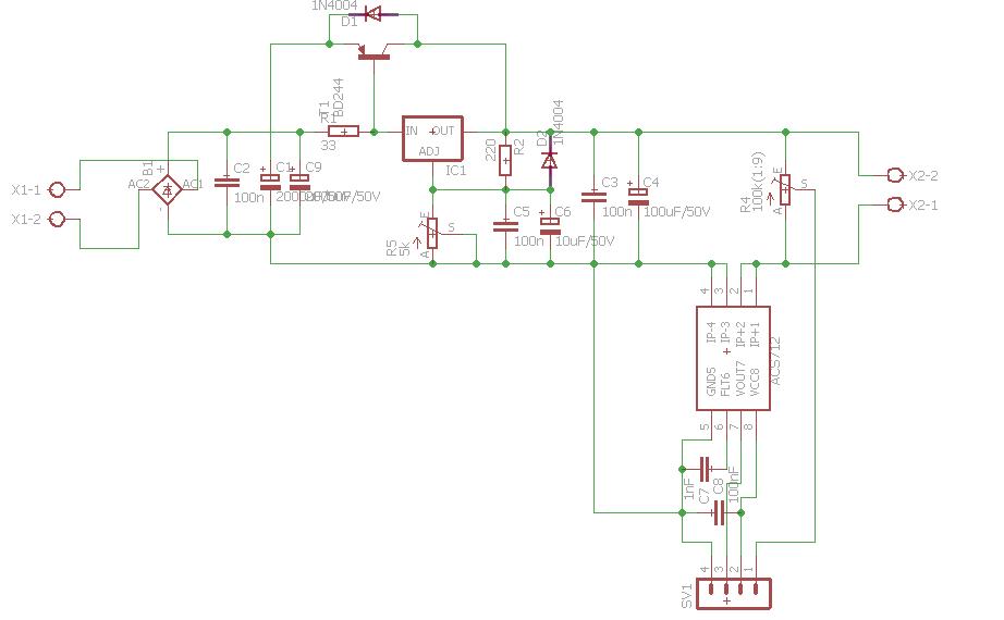

    Zbudowałem sobie zasilacz a do niego układzik z pomiarem napięcia, prądu i temp. radiatora. Pomiar napięć (napięcie wyjściowe-główne oraz napięcie dodatkowe) odbywa się poprzez dzielniki rezystancyjne, prąd za pomocą przetwornika ACS712 20A, temp radiatora LM355.
    Napięcie główne -napięcie wyjściowe zasilacza.
    Napięcie dodatkowe - dodatkowy przewód pomiarowy wyprowadzony z zasilacza.
    Napięcie wyjściowe z ACS712 bezpośrednio podłączone do przetwornika ATMega8.
    Temp. radiatora, napięcie główne oraz prąd wskazywane/mierzone są poprawnie.
    Natomiast napięcie dodatkowe zachowuje się dziwnie.
    Gdy podłącze-zewrę napięcie główne i dodatkowe, napięcie dodatkowe wskazuje taką samą wartość jak główne.
    Gdy zostawię niepodłączone lub zwarte do masy wskazuje 0.
    Ale gdy obciążę zasilacz i popłynie jakiś prąd to również zmienia się wartość napięcia dodatkowego (np. płynie prąd 0.4A a nap. dodatkowe wskazuje 0.78V)
    Gdy zewrę napięcie dodatkowe do masy nadal wskazuje 0.78V. Gdy zewrę napięcie główne i dodatkowe przy płynącym prądzie sumuje się ta wartość tj.:
    nap główne 12V
    prąd 0.4A
    nap dodatkowe 12V + 0.78V
    Zmieniałem wejście pomiarowe przetwornika ATMega, sprawdzałem przewody - od strony fizycznej układu wszystko jest ok.
    Wydaje mi się, że problem tkwi po stronie programowej, ale nie mogę dojść co to może być.
    Jeśli ktoś zauważy błąd w programie lub wie co może być przyczyną to będę wdzięczny.
    Poniżej kod zawierający część główną i obsługę przetwornika ATmega8.
    Temp radiatora - AC0.
    Nap główne - AC4.
    Nap dodatkowe - AC5.
    Prąd - AC2.
    Kod: C / C++
    Zaloguj się, aby zobaczyć kod

  • #4 14882168
    mandragor6
    Dzięki za sugestie. Poprawki naniosłem na program, niestety problem pozostał.
    Dołączam schematy zasilacza.

  • #5 14882218
    BlueDraco
    Specjalista - Mikrokontrolery
    Całkowity brak odsprzęgania zasilania plus brak kondensatorów na wejściach ADC - to nie ma prawa działać. Ponadto usmażysz wyjście uC sterujące tranzystore z powodu przekroczenia dopuszczalnego prądu (po co?). Przespaceruj się na mikrokontrolery.blogspot.com i poczytaj o filtrowaniu zasilania.

    mandragor6
    Zgadka rozwiązana. Problem tkwił w konstrukcji dodatkowego obwodu pomiarowego.
    Na pomysł dodania dodatkowego obwodu pomiarowego napięcia wpadłem już po wykonaniu płytek. Dlatego potencjometr/dzielnik napięcia dodatkowego umieściłem na zaciskach wyjściowych. Potencjometr wpięty był między masę i wejście napięcia dodatkowego. A problemem był przewód masy, który przebiega obok transformatora chyba on wprowadzał zakłócenia, ponieważ przesunięcie potencjometru do masy zlokalizowanej przy samej płytce rozwiązało problem.
    Dziękuję wszystkim za uwagi co do programu i konstrukcji zasilacza.
