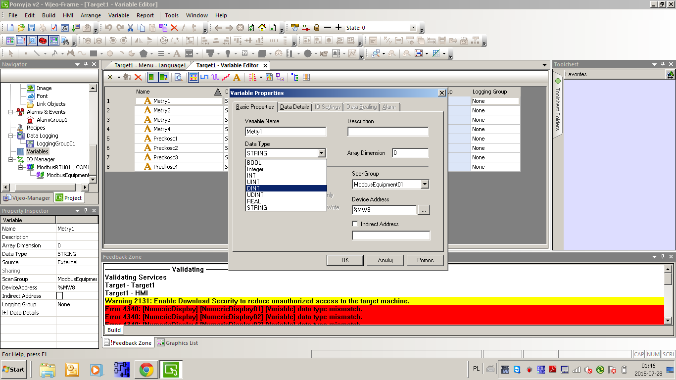

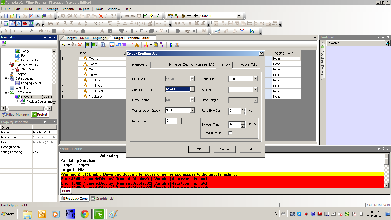

    Proszę o pomoc w skonfigurowaniu urządzenia HMISTU665 do komunikacji poprzez MODBUS RTU z kartą enkoderową ADE4-U. Jak odczytać rejestry z karty. Funkcja odczytu to 0x03 a adresy stanu poszczególnych wartości to np 0x00, 0x02 a format danych to float. Jak należy ustawić zmienne do wprowadzenia adresów w tej postaci? Po skonfigurowaniu protokołu MODBUS w vijeo 6.2 nie można wybrać typu float zmiennej a po wyborze innych pojawia się komunikat "data type mismatch". Zmienne powinny wyświetlać się w numeric display na panelu. Konfiguracja MODBUS RTU dla HMISTU665 i ADE4-U - odczyt rejestrów float Konfiguracja MODBUS RTU dla HMISTU665 i ADE4-U - odczyt rejestrów float Konfiguracja MODBUS RTU dla HMISTU665 i ADE4-U - odczyt rejestrów float

    Parametry komunikacji masz ustawione dobrze po obu stronach?
    Próbowałeś poczytać wartości przy pomocy np. Modbus Tester i komputera?
    U Ciebie float to będzie REAL w oprogramowaniu - może być konieczna zmiana kolejności słów odczytywanych z urządzenia (double word word order).
