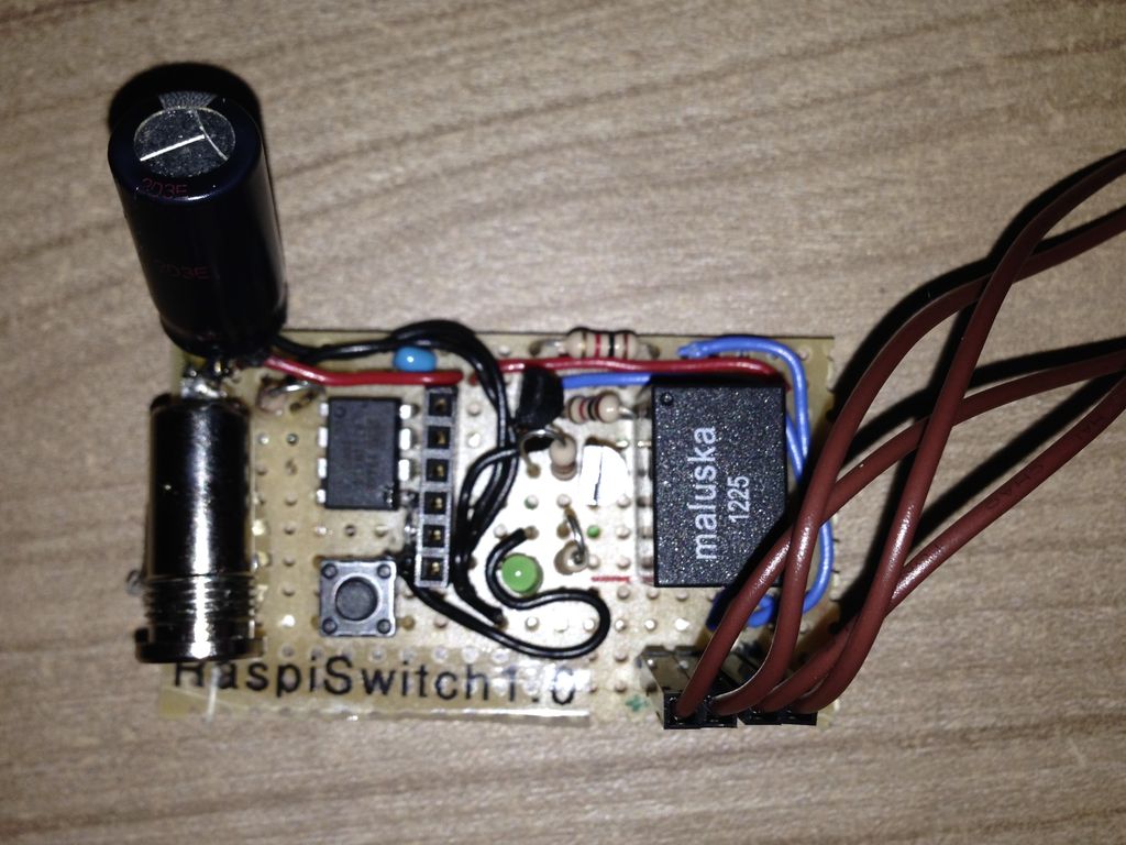

Zaprezentowany poniżej układ pozwala na rozwiązanie tego problemu. Opisuje on w jaki sposób skonstruować niewielki układ, pełniący rolę przycisku zasilania dla Raspberry Pi. Realizuje on następujące funkcje:
* Wysyłanie sygnału wyłączającego RPi po naciśnięciu przycisku.
* Czekanie na wyłączenie systemu.
* Odłączanie zasilania od RPi po wyłączeniu systemu.
* Podłączanie zasilania do RPi po ponownym naciśnięciu przycisku
* Obsługa LEDowego wskaźnika ON/wyłączanie/OFF.

Krok 2: Schemat
Powyżej zaprezentowano schemat przycisku zasilania do Raspberry Pi. AVR podłączony jest do przekaźnika odłączającego zasilanie od RPi, a dioda LED wskazuje stan zasilania komputera. Podczas wyłączania dioda będzie mrugać. Dodatkowa linia z mikrokontrolera podłączona jest do komputera w celu wymuszania zatrzymania systemu operacyjnego.

Krok 5: Składanie wszystkiego w całość
Po podłączeniu wszystkiego razem - przycisku zasilania z pinami GPIO RPi i podaniu napięcia na przekaźnik przycisku, system powinien uruchomić się po naciśnięciu przycisku. Po załadowaniu systemu i uruchomieniu komputera, ponowne naciśnięcie powinno wyłączyć system. Dioda na opisywanym układzie będzie mrugać, a system będzie wyłączał poszczególne komponenty. Po wyłączeniu systemu przekaźnik odłączy zasilanie od płytki RPi. Kolejne naciśnięcie przycisku uruchomi komputer ponownie.
