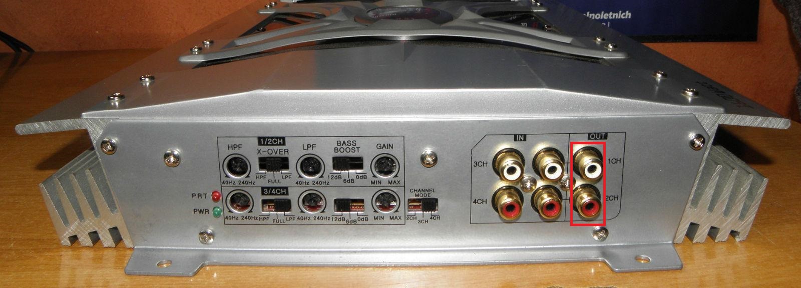

    Witam. Chciałbym zapytać czy właściwie podłączyłem kabel RCA do wzmacniacza. Na zdjęciu zaznaczyłem miejsce jego aktualnego podpięcia. Dodam, że zmostkowałem wzmacniacz i jest on ustawiony na tryb 2-kanałowy (zdjęcie zrobione wcześniej więc nie widać tego na nim).
    Czy poprawnie podłączyłem kabel RCA do zmostkowanego wzmacniacza 4-kanałowego?
    Przy obecnym podłączeniu, po zwiększeniu głośności w radiu powyżej 60% (nie na max) wzmacniacz potrafi się sam wyłączyć. Jaka może być tego przyczyna? Dodam, że wszystkie podbicia basu, etc. w radiu mam ustawione na 0.

    Sprawdz napiecie na zaciskach wzmacniacza na ile spada w momencie wylaczania sie wzmacniacza.
    Jak masz ustawiony Gain? Przypadkiem nie na max?

    Jakiego głośnika użyłeś?

    Wyłącza się przy spadku napięcia do 12. Gain nie przekracza połowy na pewno.
    Do wzmacniacza jest podpięty subwoofer Sony 1300W (380W RMS wg specyfikacji).
    Wzmacniacz 1600W, niestety nie wiem ile RMS na kanał.

    Polowa Gainu to zaden wyznacznik , zrob mniej i sprawdz czy wylacza sie przy tej samej glosnosci (na wyswietlaczu radia) . Podokrecaj wszystkie zlacza pradowe na wzmacniaczu i popraw mase. Sprawdz na odpalonym aucie napiecie na wzmacniaczu ...kable ma sie rozumiec sa odpowiednio grube?
    Ten glosnik to 1x4 czy 2x4ohm?

    Skoro to 4 kanały to zapewne dużo mniej
    jak te wymagane 380.

    Podłączyłem mocniejszy wzmacniacz i problem zniknął.
