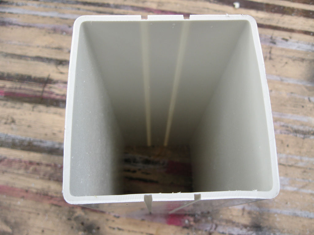

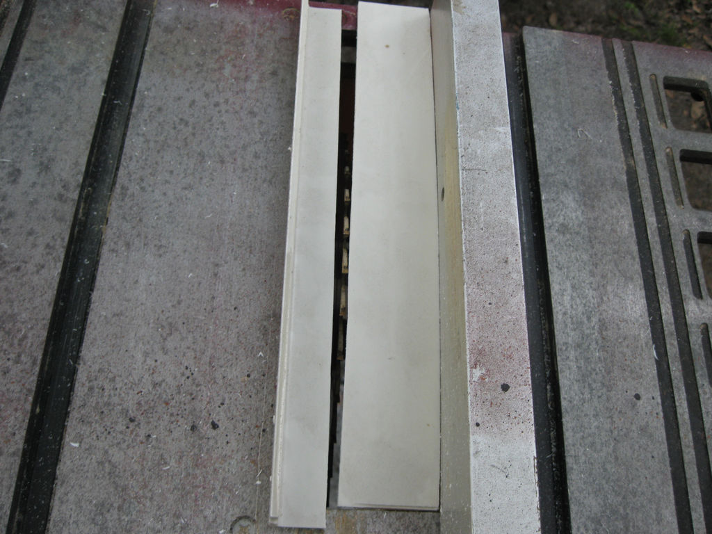

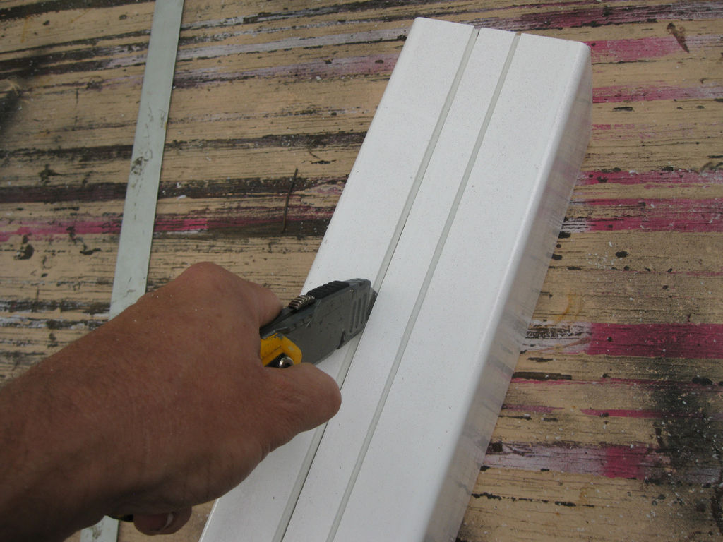

    Do projektu wykorzystani kształtkę o wymiarach 4" x 4". Założeniem było wykonanie obudowy o wymiaach 12" x 4" x 1,5". W pierwszym kroku odcięto fragment kształtki o długości 12". Korzystając z piły stołowej wykonano wzdłuż elementu nacięcia (nie na pełną głębokość ścianki) w miejscu gdzie ma zostać ona odcięta. Cięcie PCV piłą stołową daje bardzo nierówne i poszarpane krawędzie, dlatego lepiej zrobić to tak, dociąć np. nożem i wyszlifować powstałem krawędzie. Po docięciu i wyszlifowaniu elementów mamy już dwa pudełka o długości 12" i wysokość 1,5 " gotowe. Wymagają one jedynie odrobiny uzupełnienia.

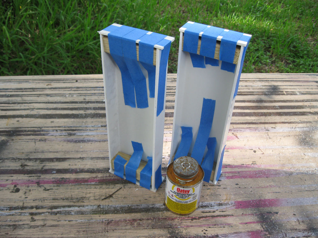

    Teraz musimy dorobić do obudów zakończenia. Z uwagi na to że ścianki obudów wyginają się odrobinę do środa, dodano drewniane wzmocnienia, aby utrzymać te ścianki w pozycji równoległej. Z pozostałości kształtki wycięto paski o wymiarach 1,75" x 4,25". Przyklejono je klejem do PVC na zakończeniach obudów i przyklejono taśma do czasu, aż klej zwiąże.
    Gdy klej wysechł, można było zdjąć taśmę i wyszlifować powstały element, aż do osiągnięcia gładkiej i jednolitej powierzchni. Podczas szlifowania i obróbki drewniane wsporniki pozostawiono w środku. Usunięto je z gotowej obudowy.
